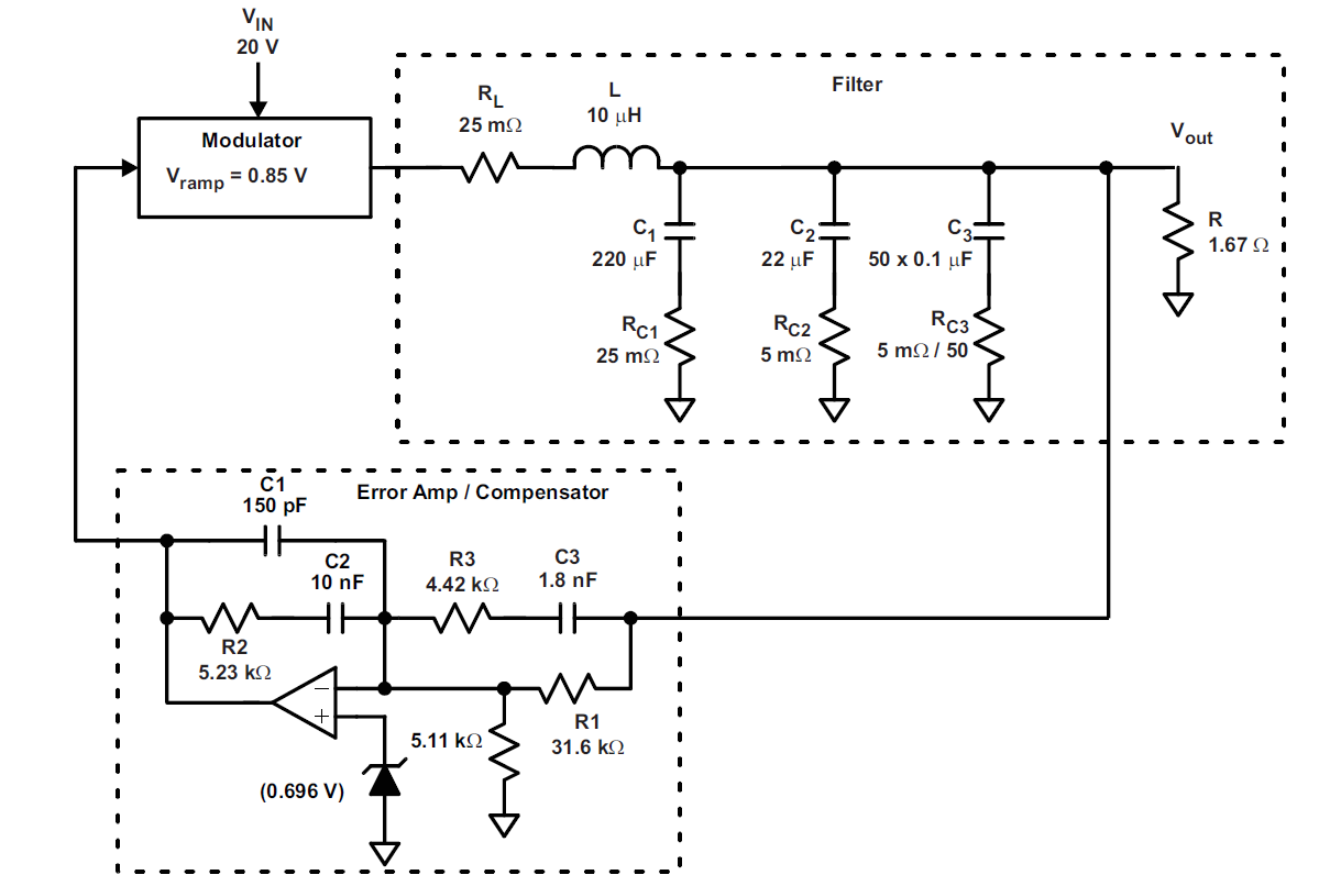

Hallo zusammen, Ich habe mal eine Frage zu der angefügten Schaltung. Warum sind nach den 2 größeren Kondensatoren zusätzlich 50 kleine Kondensatoren beigefügt? Ich habe die Schaltung aus dem Bericht SLVA301 von TI. Leider steht in diesem Bericht keine Erklärung zu den kleinen Kondensatoren. Daher meine Frage.
Die 50 kleinen 0,1 gehören nahe an jedes Ic. Es werden wohl 50 Ic's da verbaut sein.
Parallelschaltung der Innenwiderstände. Wird im Absatz drüber erwähnt. Ob das in der Praxis wohl wirklich einfach so funktioniert, darf man wahrscheinlich diskutieren.

PC-Freak schrieb: > Die 50 kleinen 0,1 gehören nahe an jedes Ic. Also pro IC gehört ein 0,1 uF Kondensator dazu? Wieso ist das so? > Es werden wohl 50 Ic's da verbaut sein. Also der Bericht geht auf keine weiteren ICs ein. Wieso sollten da noch andere ICs sein?
Die besagte AN erklärt ja diese sehr komplexe Thematik im Detail. Man will durch Einsatz von "lossy" Komponenten im Filter ein sehr bestimmtes Verhalten der Anordnung erreichen. Ab Paragraph 1.5 wird das ausführlich erklärt. https://www.ti.com/lit/an/slva301/slva301.pdf?ts=1658450391684&ref_url=https%253A%252F%252Fwww.google.com%252F
Dunno.. schrieb: > Parallelschaltung der Innenwiderstände. > Wird im Absatz drüber erwähnt. > > > > Ob das in der Praxis wohl wirklich einfach so funktioniert, darf man > wahrscheinlich diskutieren. Wie meinst du das. Also für die Berechnung werden die Widerstände der Kondensatoren parallel geschaltet, aber das erklärt ja nicht, warum dort so viele Kondensatoren sind.

Soll mit den 50x0,1uF Kondensatoren also die kapazitive Wirkung der Platine oder der Leiter dargestellt?
O. K. schrieb: > Also pro IC gehört ein 0,1 uF Kondensator dazu? Wieso ist das so? Um die Versorgungsspannung bei sprunghafter Belastung stabil zu halten, was insbesondere bei getakteten CMOS Schaltungen notwendig ist.
PC-Freak schrieb: > Die 50 kleinen 0,1 gehören nahe an jedes Ic. Es werden wohl 50 > Ic's da verbaut sein. Blödsinn Abblockkondensatoren mit Serienwiderstand am IC macht Null Komma Null sinn. Hättest du das Schema verstanden, hättest du gesehen, dass der Abschnitt mit Filter gekennzeichnet umrandet ist
Guest schrieb: > Abblockkondensatoren mit Serienwiderstand am IC macht Null Komma Null > sinn. Ich denke, damit wollte der Autor nur den parasitären Innenwiderstand der Kondenstoren darstellen, da er für die Berechnung relevant ist.

Bei der Betrachtung in SLVA301 geht es doch um die Stabilitätsanalyse von Buck Reglern. Die 50 × 0.1µF sind einfach als typische Last, zusammen mit dem 1.67Ω Widerstand in die Betrachtung mit einbezogen. Die haben natürlich auch Einfluss auf das Verhalten des Reglers. Das ist nicht der Designvorschlag für diesen Regler sondern ein Beispielsetup für die Analyse des Reglers! O. K. schrieb: > Also der Bericht geht auf keine weiteren ICs ein. Wieso sollten da noch > andere ICs sein? Wozu dann eine Stromversorgung, wenn nichts da ist, was man versorgen will?
HildeK schrieb: > Die 50 × 0.1µF sind einfach als typische Last, zusammen mit dem 1.67Ω > Widerstand in die Betrachtung mit einbezogen. Die haben natürlich auch > Einfluss auf das Verhalten des Reglers. > Das ist nicht der Designvorschlag für diesen Regler sondern ein > Beispielsetup für die Analyse des Reglers! Sehe ich ähnlich. Mithin ist es indirekt die teils ohmsche, teils kapazitive Last eventueller Chips und ihrer Abblockondensatoren.
Es gibt zu diesem - m.M.n. recht komplizierten - Thema von TI noch eine etwas bessere Application Note: https://www.ti.com/seclit/ml/slup340/slup340.pdf Unter anderem schreiben (und begründen!) sie da, warum ein gewisser Widerstand im Filterkondensator dort sogar erwünscht ist. Sehr mathelastig das Ganz, am Besten vor der Lektrüre nochmal etwas Laplace-Transformation auffrischen, wenn das Thema zu lange her war oder sogar völlig unbekannt ist.
