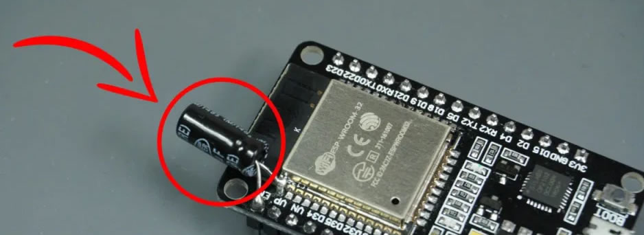

J. S. schrieb: > Das nervige Problem das die DTR Leitung den ESP32 nicht in den Progmode > versetzt habe ich auf NodeMCU32S auch, aber das sieht anders aus. trotzdem hilft evtl. ein 10µF von EN nach GND https://www.b4x.com/android/forum/attachments/capcitor-jpg.114698/ ich nahm ein MLCC KerKo
Joachim B. schrieb: > trotzdem hilft evtl. ein 10µF von EN nach GND Das nächste mal wenn ich das problem hab hab ich garantiert vergessen wo der elko hinzumachen ist.
