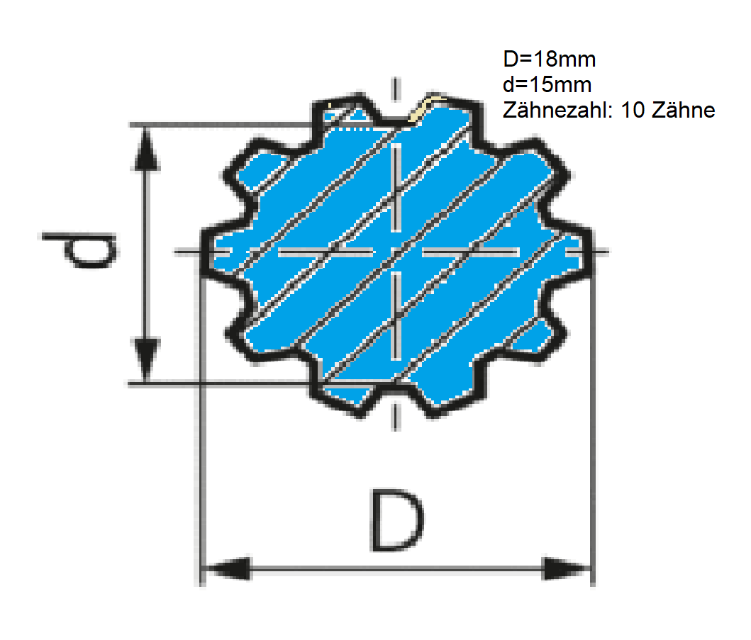

Hi, ich suche eine Zahnwelle. Habe eine Buchse mit 10 Nuten, kleiner Durchmesser 15mm, großer Durchmesser 18mm. Ich suche eine passende Zahnstange, die dort reinpassen tut, aber ich finde einfach keine. Kann mir vielleicht jemand weiterhelfen?

Die Din 14 sagt für 20x15 6 Nuten. DIN 5480 sagt ähnliches... Keilwelle ist sonst noch ein passender Suchbegriff. Sg

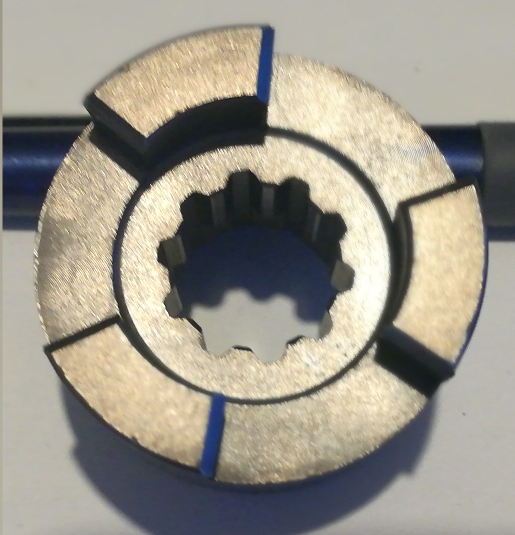

Das ist ein Bild des Originalteils, um das es sich handelt. Ich suche eine Zahnwelle, Keilwelle etc., die dort reinpassen könnte. Die hier erwähnten DIN-Normen habe ich bereits gefunden, aber in den Normen gibt es nicht Zahnstangen mit 10 Nuten, die in diese Hülse reinpassen würden (der mittlere Durchmesser ist immer ein anderer), zumindest habe ich sie nicht gefunden.
Bastler schrieb: > passende Zahnstange, sorry, mein Fehler. Es ist natürlich eine Zahnwelle oder eine Keilwelle etc., und keine Zahnstange. Ist ja keine Bohrmaschine, wo der Bohrtisch hoch- und runtergefahren werden kann. Es ist ein Teil von einem Antrieb eines Einachsschleppers. Die Seite mit den drei Teilen kann an eine Zapfwelle angeschlossen werden und ich möchte dann mit dem Rest eigene Geräte antreiben. Daher habe ich mir diesen Adapter aus dem Ersatzteil bestellt, weil ich nicht genau sehen konnte, wie die Nuten darin sind. Wahrscheinlich ist es auch etwas, was nicht direkt in der Normreihe zu finden ist, so wie es scheint, sondern eine herstellerspezifische Sonderanfertigung, damit andere Systeme halt nicht kompatibel sind. Aber ich kenne mich mit Zahnwellen etc. noch nicht gut aus. Und die Sache mit dem Modul von Zahnrädern habe ich noch nicht richtig verstanden. Ich habe gestern auch schon das Modul ausgerechnet und komme auf 1,65. Aber in den Normreihen gibt es das Modul nicht, es gibt 1,5 und 2,0. Und eben einfach bisher keine Zahnwellen/Keilwellen, die einen mittleren Durchmesser von 16,5mm haben. Ich weis auch noch garnicht, ob ich eine Keil- oder eine Zahnwelle brauche.

Sieht aus wie ein Kassettenabzieher von einem Fahrrad.
Was macht man mit dem Ding?
Bastler schrieb: > as nicht direkt in der Normreihe zu > finden ist, so wie es scheint, sondern eine herstellerspezifische > Sonderanfertigung, Jep! und damit dürfte es schwierig werden was zu finden. SchrauberVorDemHerrn schrieb: > Kassettenabzieher von einem Fahrrad. Ne. Klauenkupplung.
Bastler schrieb: > Das ist ein Bild des Originalteils, um das es sich handelt. Ach. > Ich suche eine Zahnwelle, Keilwelle etc., die dort reinpassen könnte. So so. > Die hier erwähnten DIN-Normen habe ich bereits gefunden, aber in den > Normen gibt es nicht Zahnstangen mit 10 Nuten, die in diese Hülse > reinpassen würden (der mittlere Durchmesser ist immer ein anderer), > zumindest habe ich sie nicht gefunden. Wie kommst du auf Zahnstange ? Wir werden auch keine finden, denn uber den mittleren Durchmesser hältst du dich ja bedeckt. Sieht jedenfalls nach der Verzahnung einer Kupplung aus, oder auch z10 Zapfwelle von Massey Ferguson wenn deren Durchmesser zufällig passt. https://www.schlepper-teile.de/de/traktorteile/zapfwellen_und_zubehoer/zapfwellen/index.pmode?detailid=4258 Wenn du das Gegenstück nicht anfertigen lassen willst, dann wirst du wohl selbst zur Feile greifen müssen. Eine gute Welle ist aber geschmiedet und gehärtet.
Und warum willst du unbedingt das blöde Teil einsetzen? Miss die Klauen aus und bestell dir eine Kupplung die passt. Es gibt keinen Grund sich da ins Knie zu schießen.

MaWin schrieb: > Wir werden auch keine finden, denn uber den mittleren Durchmesser hältst > du dich ja bedeckt. In meinem ersten Bild mit der Zeichnung am Rand habe ich die Bemaßung mit angegeben. kleine Durchmesser 15mm, großer Durchmesser 18mm. Vielleicht hast du es nicht gesehen. Der mittlere Durchmesser beträgt daher 16,5mm. MaWin schrieb: > Wie kommst du auf Zahnstange ? Ich habe mich dazu bereits geäußert, dass es ein Versehen von mir war und ich Zahnwelle schreiben wollte. In der Betreff-Zeile ist übrigens auch schon von Welle die Rede und nicht von Stange.
Clemens S. schrieb: > Miss die Klauen aus und bestell dir eine Kupplung die passt. Es gibt > keinen Grund sich da ins Knie zu schießen. Das ist eine hervoragende Idee, vielen Dank dafür. Vielleicht finde ich eine passende Klauenkupplung.
Die Frage ist doch, was sie aushalten muss. Sonst ginge noch 3D-Drucker oder Selberfräsen, sofern Gerätschaft vorhanden.
Da wird dir wohl nichts anderes übrigbleiben als entweder selber machen oder machen lassen. So fürchterlich kompliziert ist das Teil jetzt nicht. Mädler wurde wimre schon genannt. Der macht auch Sonderanfertigungen, aber stell dich dafür schon mal auf wenigstens 3 stellig ein.
