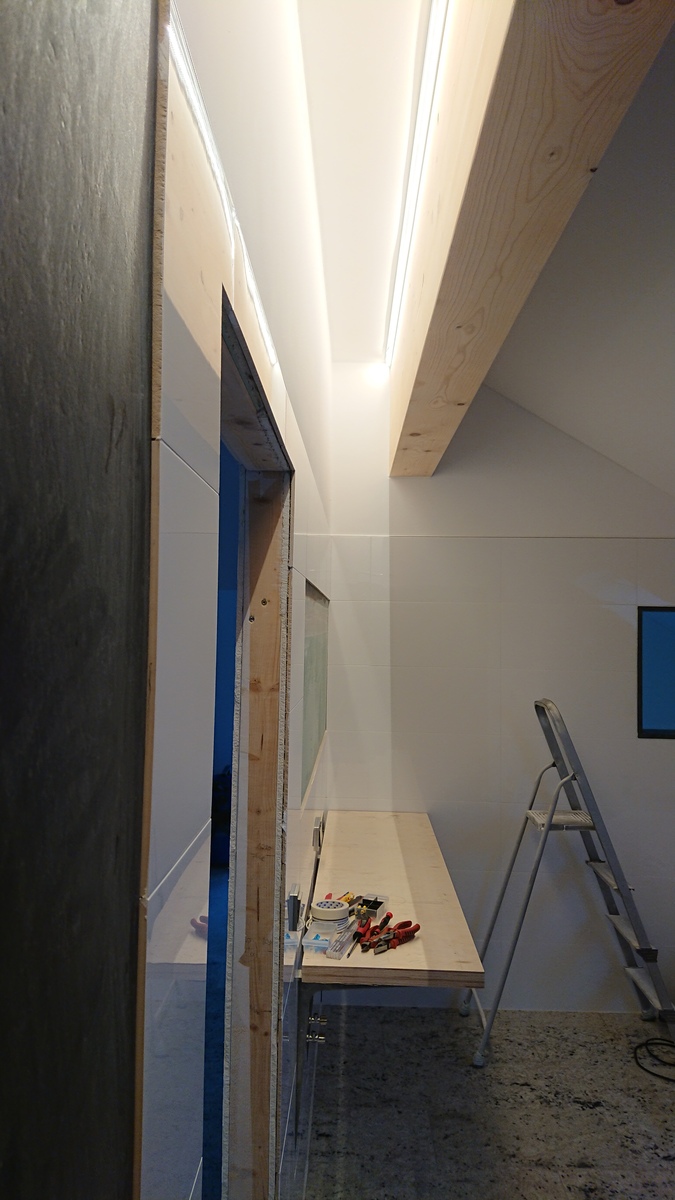

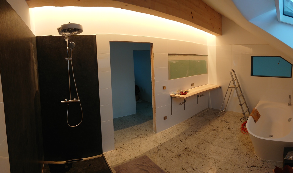

Ich sehe in deinem Vorhaben überhaupt kein Problem. Habe die Beleuchtung
in unserem Bad ähnlich realisiert, mit einem verstecktem LED Streifen in
einer Niesche hinter einem Holz-Binder. Habe einen Streifen vom Typ
LumiFlex700 Pro Sunlike
(https://www.leds.de/lumiflex700-pro-sunlike-led-streifen-700-leds-5m-24v-2700k-33730.html)
verwendet und bin sehr zufrieden. Selbst auf der Seite der Badewanne
kommt noch (zu) viel Licht an, obwohl die Streifen nur mit ca. 21 V
laufen.
Ich würde dir für dein Vorhaben aber zwei getrennte LED Streifen
empfehlen. D.h. vernünftige für die allgemeine "weiße" Beleuchtung. Ob
es unbedingt tunable white sein muss sei mal dahin gestellt, gäbe es
aber auch. Dann zusätzlich noch RGB Streifen. Das ist beides deutlich
leichter zu finden als ein kombinierter RGB+WW Streifen und man kann
sich für die weißen Streifen auch welche mit ordentlichem CRI
raussuchen. Der ist bei den RGB+WW Streifen immer eher schlecht als
recht, für eine Bürobeleuchtung würde ich aber mindestens 90 oder 95
einsetzten.
