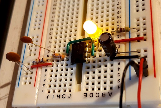

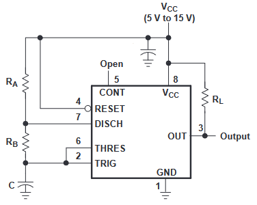

Hallo zusammen Vorweg, ich bin absoluter Beginner.. Das mal so als Vorwarnung :) Ich versuche einen NE555P astabil zu betreiben. Leider scheitere ich schon an diesem Aufbau. Es handelt sich um die Schaltung, die im Manual des NE555 beschrieben ist. Die LED am Ausgang blinkt zu Beginn wie erwartet etwa im Sekundentakt. Allerdings wird die Phase mit hohem Ausgang immer wie länger, bis die LED nach wenigen Durchgängen konstant leuchtet. Schaltung und Bild habe ich ja angehängt. Die Spannung beträgt 5V. RA ist 1 kOhm, RB ist 100 kOhm. C ist ein 10 Mikrofarad Kondensator. Zwischen Vcc und Ground ist ein 100 Nanofarad Kondensator und von Pin 5 geht ein 10 Nanofarad Kondensator zu Ground. RL habe ich im Bild nicht drin, aber mit einem 1 kOhm Wiedertand ändert sich nichts am Verhalten. Nach mir sollte die LED je eine Sekunde leuchten und eine Sekunde aus sein. Aber eben, nach einigen wenigen Durchgängen leuchtet die LED durchgehend. Ich habe verschiedene Wiederstände, Kondensatoren und NE555 ICs probiert, immer das selbe Verhalten. Irgendetwas mach ich wohl falsch, aber was blos? Stehe echt aufm Schlauch.. Danke für eure Hilfe! LG Daniel

Hallo Daniel, hat die Stromversorgungsleiste links im Bild, da wo die 2 Kondensatoren dran gehen, Kontakt zur Stromversorgung?
Hallo Jörg Ah ja sorry, sieht man nicht :) Ja, am unteren Ende sind die beiden Stromleisten verbunden. Macht auch keinen Unterschied, ob ich die Stromversorgung auf der anderen Seite anhänge. LG Daniel
Daniel R. schrieb: > ..und von Pin 5 geht ein 10 Nanofarad Kondensator zu Ground. Lt. DB bleibt Pin 5 für den astabilen Betrieb offen. Zeige mal das komplette Breadboard, aber im Gegensatz zu dem Bild oben um 90 Grad nach rechts gedreht. Dann sieht man den 555 so das Pin 1 unten links ist.
mit diesem Ra/Rb Verhältnis ist das Tastverhältnis niemals 1:1. Mach mal Rb z.B. 10k oder tausche mal den Elko gegen einen Folienkondensator mit einigen 100nF (aber nicht beides gleichzeitig)
Christoph Z. schrieb: > mit diesem Ra/Rb Verhältnis ist das Tastverhältnis niemals 1:1. Elko laden mit 101k und entladen mit 100k ist für mich 1:1
Jörg R. schrieb: … > Lt. DB bleibt Pin 5 für den astabilen Betrieb offen. nein, da ist eine „Note“, welche anmerkt, dass das C durchaus sein darf. Ich kenne die Schaltung nur mit diesem C.
sorry, verwechselt :-( Wenn der Aufbau ohne Fehler ist, hat ev. der Elko zuviel Leckstrom oder einen viel zu hohen Innenwiderstand. Gefälschter 555 wäre auch noch eine Möglichkeit.

Oh mann.. Der Elko war falsch rum.. Da hätte ich selber drauf kommen können XD Danke Helge! Wollte gerade einen längeren Monolog schreiben mit dem abschliessenden Satz, dass ich doch irgendwo einen billigen Fehler gemacht haben muss :)
