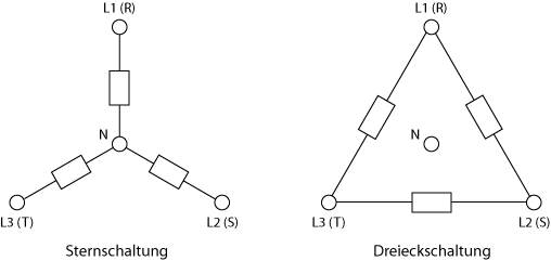

H. H. schrieb: > Harald W. schrieb: > >> Sind die 380kV eigentlich die Stern- oder die Dreiecksspannung? > > Natürlich letzteres. Bedeutet "Dreieckspannung" jetzt die Spannung zwischen L1 und L2? Und bedutet Sternspannung nun die Spannung zwischen L1 und N? Dann sollte die Dreieckspannung um den Faktor Wurzel 3 höher sein als die Sternspannung
Bertram Bügler schrieb: > Bedeutet "Dreieckspannung" jetzt die Spannung zwischen L1 und L2? Nein, siehe Bild. H. H. schrieb: > Natürlich letzteres. Hat jemand den N gefragt ob der das OK findet?
HildeK schrieb: > Harald W. schrieb: >> Sind die 380kV eigentlich > > nicht inzwischen 400kV bzw. 230kV im Stern? > Oder haben die damals bei der Umstellung von 220/380V auf 230/400V viele > Trafos ausgetauscht? > > Ist schon eine ernsthafte Frage, die mir gerade so in den Sinn kam. Soweit ich weiß, haben wir in den Hoch- und Höchstspannungsnetzen noch beide Spannungsebenen. Dank regelbarer Trafos mit mehreren Wicklungsanzapfungen kein Problem. Bertram Bügler schrieb: > Bedeutet "Dreieckspannung" jetzt die Spannung zwischen L1 und L2? Ja, nennt man auch verkettete Spannung. Bertram Bügler schrieb: > Und bedutet Sternspannung nun die Spannung zwischen L1 und N? Ja, nennt man auch Strangspannung. Bertram Bügler schrieb: > Dann sollte die Dreieckspannung um den Faktor Wurzel 3 höher sein als > die Sternspannung Den Konjunktiv kannst du dir sparen...oder mal den Faktor ausrechnen, um von ca. 230V auf 400V zu kommen. ;)
