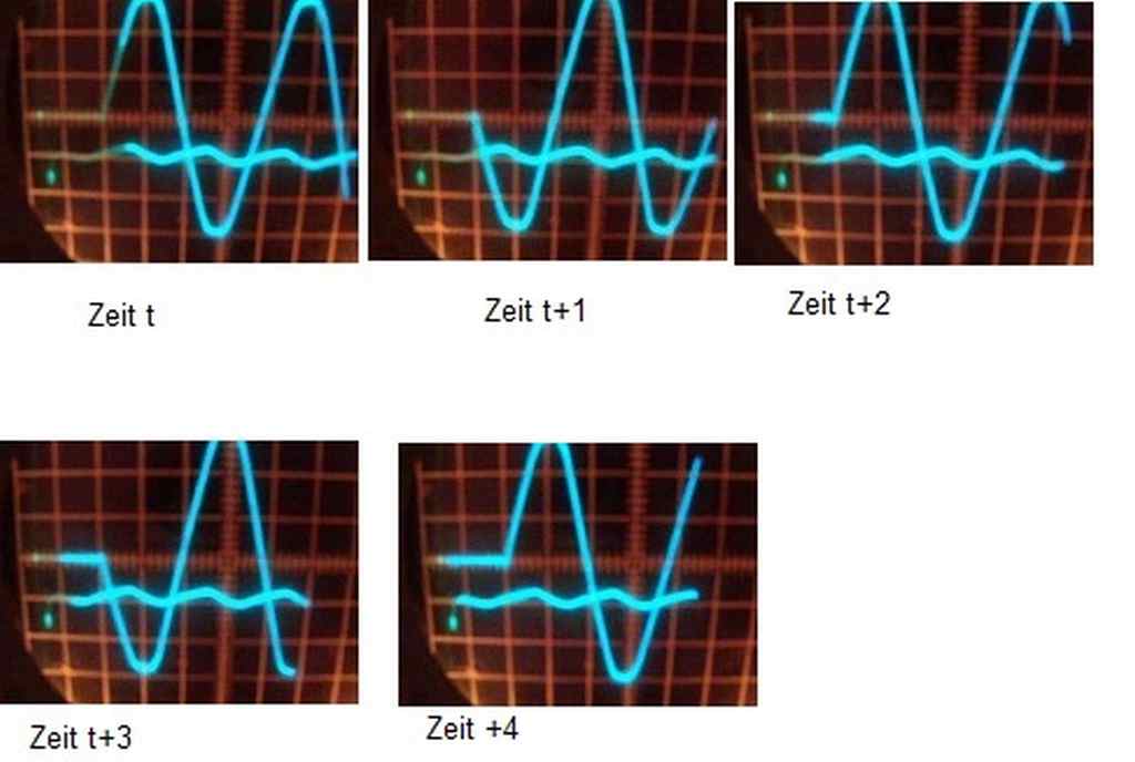

Karl B. schrieb: > Zwischenzeitlich ein Blick aufs Schaltbild. Und aufs Oszillogramm. Vollwellen und immer im (oder nahe dran am) Nulldurchgang gestartet. ciao gustav
