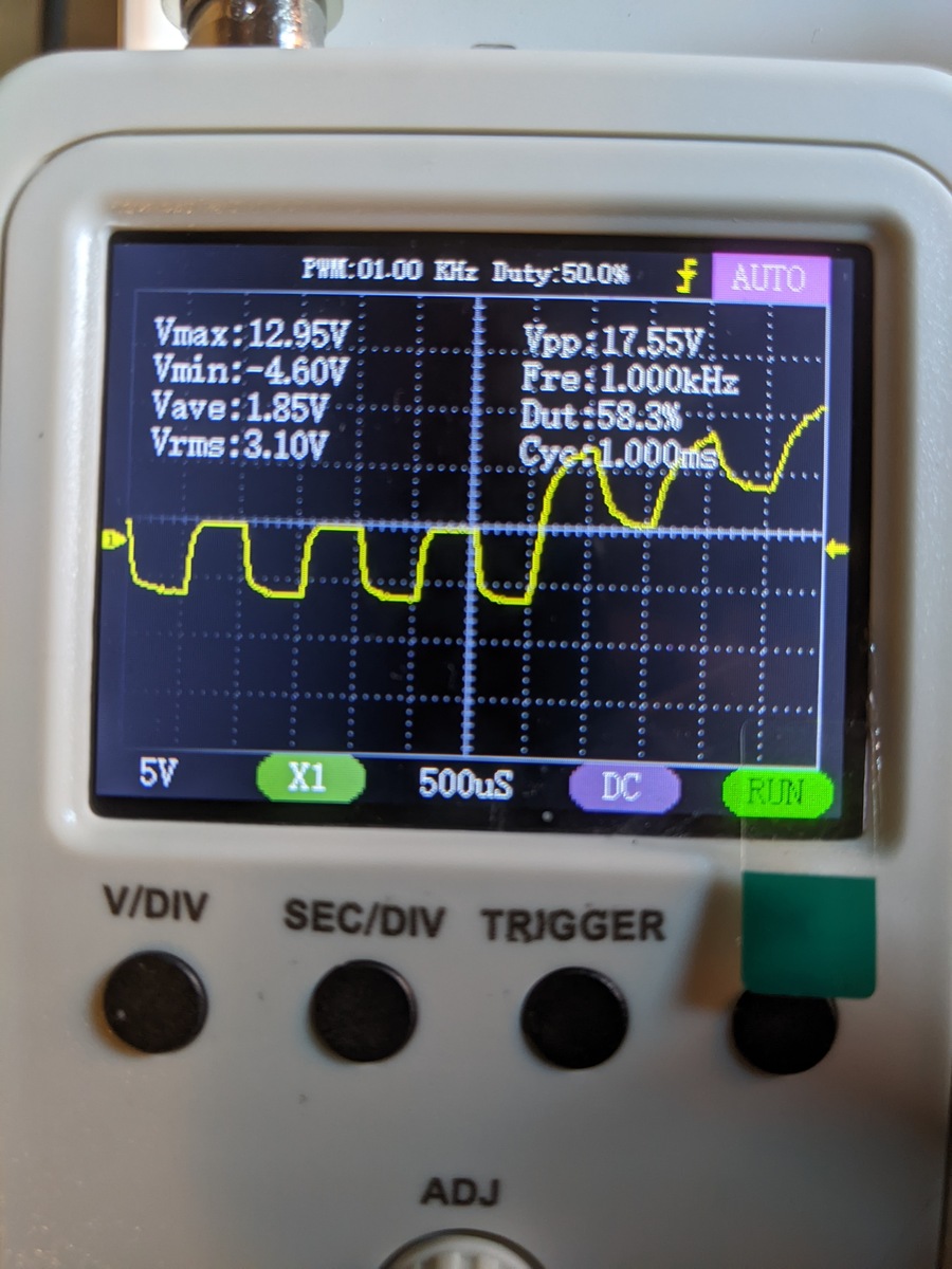

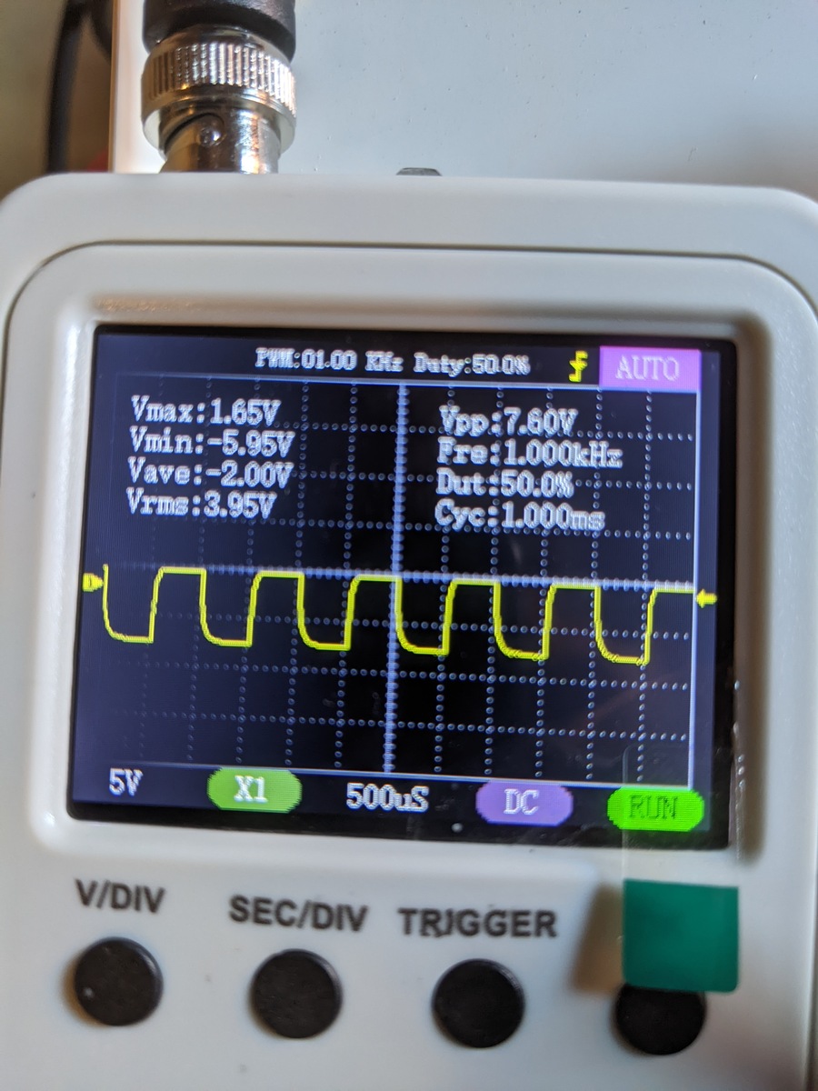

Anbei Mal ein paar Bilder dazu. Das erste Bild zeigt das Signal direkt gemessen. Ohne zusätzliche Widerstände. Also Signalquelle zu Oszi. Das zweite Bild zeigt eine Seite mit 200kOhm. Das letzte beide Seiten mit jeweils 200kOhm. Bei der letzten Konfiguration wird das Signal sehr instabil.
Sorry, da ist etwas schief gelaufen. Das eingefügte Bild ist das letzte. Also mit jeweils 200kOhm in der Leitung
Oliver W. schrieb: > Das zweite Bild zeigt eine Seite mit 200kOhm. Das letzte beide Seiten > mit jeweils 200kOhm. Was meinst du "Seiten"? Das ist weder ein Würfel noch ein Buch.
Oliver W. schrieb: > PXL_20220724_173523174.MP.jpg Das Oszilloskop beginnt mit einem Signal dass eine negative Spannung von ca -5V hat und dann driftet es in den Positiven Bereich oberhalv von 10V ab. Was zum Henker hast du da gemacht, und an welchen Punkten hast du gemessen? Zeichne es auf. Oliver W. schrieb: > PXL_20220724_173255704.jpg Auch hier ist hat das Signal eine negative Spannung. Das ist kein 5V Signal, sondern ein -6V Signal. Wie ist dieses Bild entstanden?
