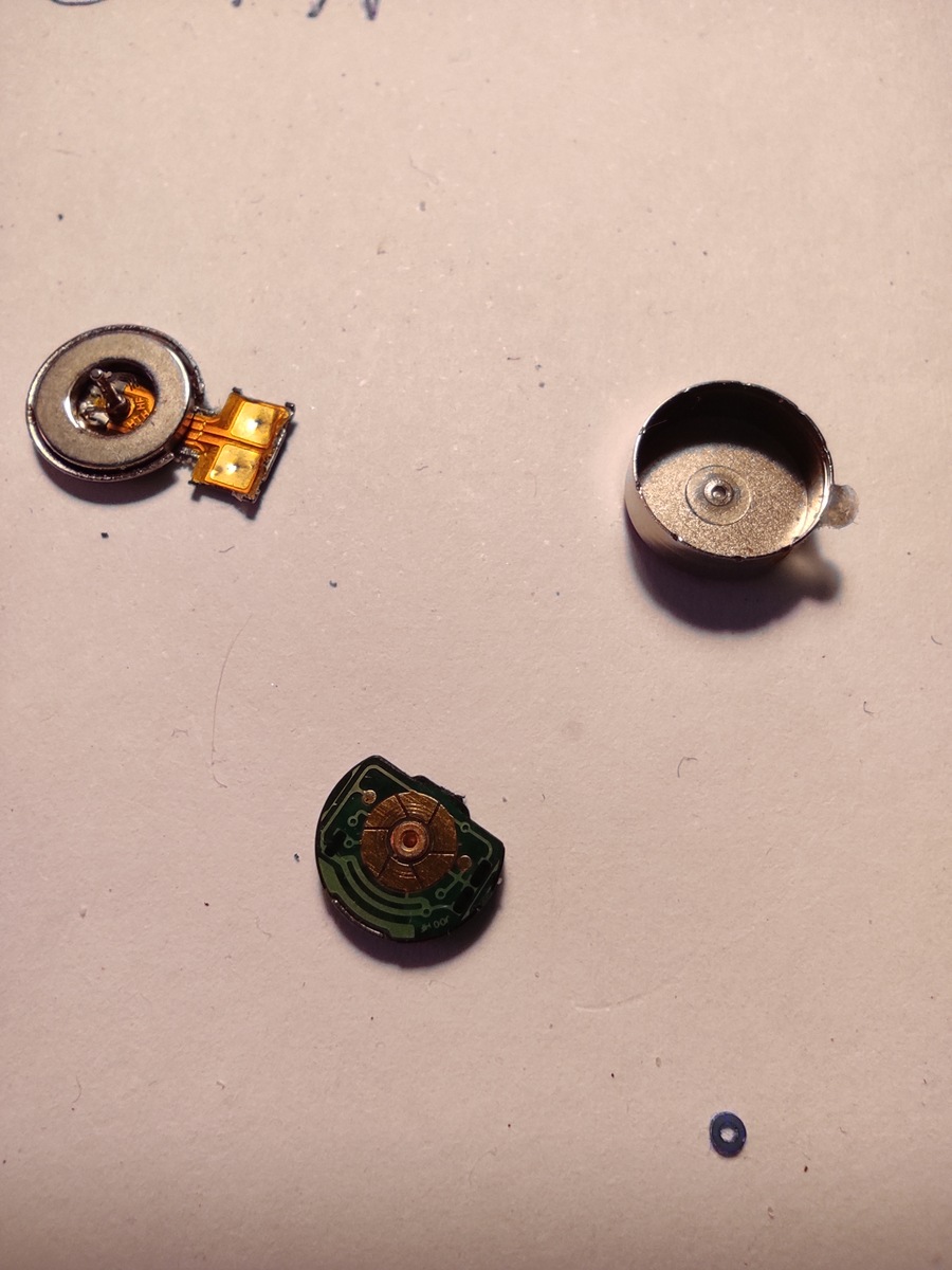

Während der Innenreinigung meines A50 habe ich es leider hinbekommen den Vibrationsmotor in seine Einzelteile zu zerlegen. Wie bekomme ich aus den vier Teilen wieder ein Ganzes? Ich bin mir nicht sicher in welcher Reihenfolge ich die Teile zusammenstecken soll... https://abload.de/img/1658322732842i6jdz.jpg https://abload.de/img/1658322732834pij1q.jpg

Ich nehme an, dass der Teil 2 unter die "Beilagscheibe" auf Teil 1 gehört. Kleine Beilagscheibe 3 auf Achse von Teil 1 und dann Deckel 4 drauf. Der Teil 2 Spulenträgerprint kontaktiert flexiblen Anschlußprint im Teil 1. (kontakte siehe Rückseite Teil 2) Zur Funktion: die beiden Spulen werden abwechselnd angesteuert und lassen dadurch die "Beilagscheibe" wippen. Für die Richtigkeit übernehme ich keine Garantie. Gutes Gelingen

Oliver S. schrieb: > Heinrich D. schrieb: >> Innenreinigung > > Irgendwie fehlen mir gerade die Worte… > > Ansonsten sag ich einfach mal: Versuch macht kluch. Sehr viele sinnvolle > Varianten gibts ja nicht. > > Oliver Das ist schade, dass dir die Worte fehlen. ;D Nach einem "Wasser-Zwischenfall" Batterie abgeklemmt. Ziel war es die Innereien gründlich zu reinigen. Den Vibrationsmotor wollte ich als ganzes mit der Pinzette abklemmen, dabei hat es "plob" gemacht und die Einzelteile flogen durch die Luft. War wohl eine ganze Menge mechanische Spannung drauf ^^

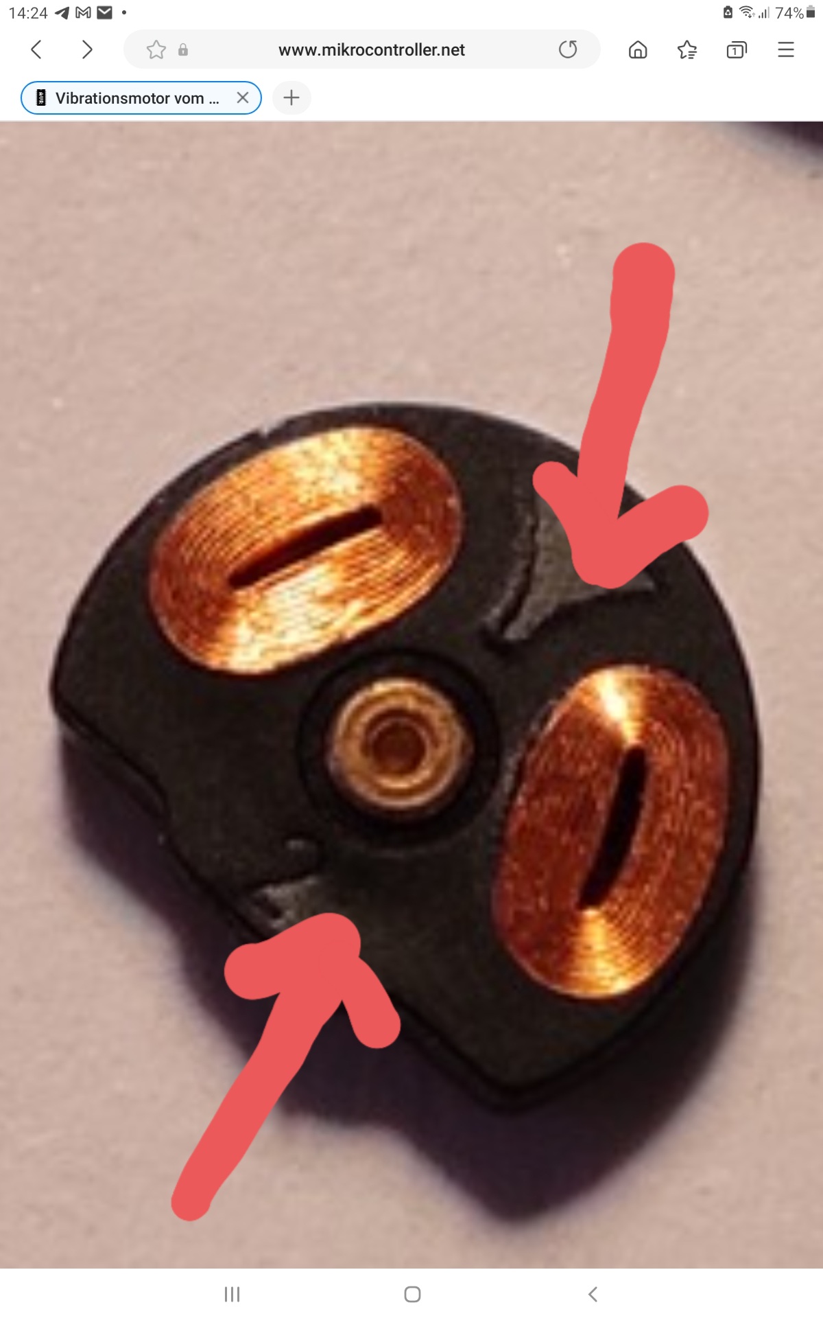

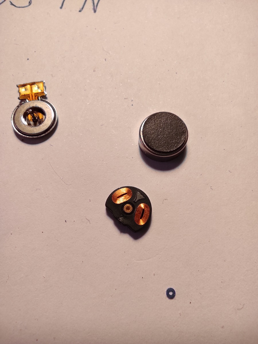

Gerald K. schrieb: > Ich nehme an, dass der Teil 2 unter die "Beilagscheibe" auf Teil 1 > gehört. > Kleine Beilagscheibe 3 auf Achse von Teil 1 und dann Deckel 4 drauf. > > Der Teil 2 Spulenträgerprint kontaktiert flexiblen Anschlußprint im Teil > 1. (kontakte siehe Rückseite Teil 2) > > Zur Funktion: die beiden Spulen werden abwechselnd angesteuert und > lassen dadurch die "Beilagscheibe" wippen. > > Für die Richtigkeit übernehme ich keine Garantie. > > Gutes Gelingen Ich war mir unsicher, ob erst der kleine blaue Ring oder erst "dieses Teil" Ich gehe davon aus, dass diese beiden großen "Kupferaugen" ( https://abload.de/img/kupferaugen-kopietujnj.jpg ) nach unten gerichtet sein müssen? ^^
Heinrich D. schrieb: > Ich gehe davon aus, dass diese beiden großen "Kupferaugen" ( > https://abload.de/img/kupferaugen-kopietujnj.jpg ) nach unten gerichtet > sein müssen? ^^ Ja, diese kontaktieren die Kontakte auf der unteren flexiblen Leiterplatte. Der Link zeigt die beiden Spulen auf der Oberseite. Diese sollte man sehen, wenn der Teil aufgesteckt wurde. Ich glaube der kleine blaue Ring ist für die Funktion unkritisch. Wenn mit beiden großen "Kupferaugen", die Kupferlackspulen gemeint sind, dann müssen diese nach oben zeigen. Die Spulen ziehen den Eisenring abwechselnd an.

Gerald K. schrieb: > Heinrich D. schrieb: > Wenn mit beiden großen "Kupferaugen", die Kupferlackspulen gemeint sind, > dann müssen diese nach oben zeigen. Die Spulen ziehen den Eisenring > abwechselnd an. Die hier: https://abload.de/img/kupferaugen-kopiedxk8i.jpg
Die roten Pfeile zeigen auf die beiden Stege, die die "Beilagscheibe" von den Spulen distanziert. Die "Beilagescheibe" wird von den Spulen abwechselnd angezogen und kippt um diese Stege. Der kleine blaue Ring fixiert nur den Teil mit den Spulen auf dem Stapel.

Vibrationsmotor funktioniert nach dem Zusammenbau wieder :)
