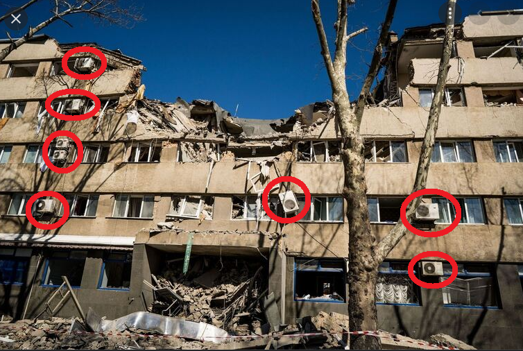

Hi, mir ist bei Fernsehberichten aus der Ukraine schon oft aufgefallen, daß dort an den Häusern ziemlich viele Kästen hängen (siehe Bild). Sind das Klimaanlagen? Wundern würde mich das nicht, denn Deutschland als Hightech-Land hinkt bei vielen Dingen jahrelang hinterher. Und in der Ukraine wird es sicherlich auch nicht wärmer sein als bei uns.

Ich vermute dass die vor Allem als Wärmepumpenheizung laufen. Atomstrom gibts viel in der Ukraine, russisches Gas in den letzten Jahren eher weniger .
Hallo Trias Ja, das sind Klimaanlagen. Ist in vielen Wohnungen die einzige Möglichkeit zu heizen/kühlen. Tom

Natürlich sind das Klimaanlagen, und in der Ukraine ist es an der Küste natürlich wärmer als hier, Mittelmeerklima. Im Süden im Winter 4 Grad Tagesdurchschnitt, im Sommer bis 39 Grad Höchsttemperatur und 230 Tage Sonne im Jahr.

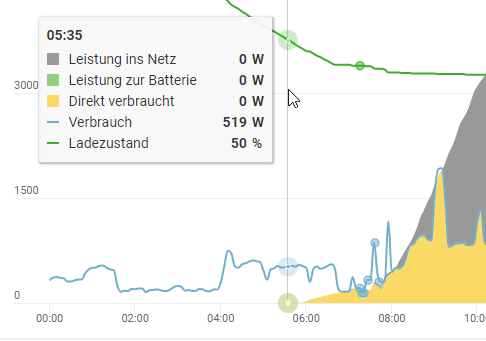

Martin R. schrieb: > Also ich möchte meine 3 Klimaanlagen nicht missen. Im Sommer sowieso, > aber auch in der Übergangszeit zum Heizen, die warme Luft ist sehr > angenehm. > Alles klimaneutral aufgrund der PV-Anlage mit Speicher. Wow, 3 Klimaanlagen dürfen um 3600 Watt brauchen, wenn man die durch die Nacht bringen will, braucht man schone erheblichen Speicher, im Winter als Heizung noch mehr denn die Sonne ist rar, wie sind denn die Zahlen (kWh,kWp) deiner Installation und was hat der Spass dich gekostet und welche Modelle verwendest du die sich regeln lassen passend zur Einspeisung ?
Michael B. schrieb: > Wow, 3 Klimaanlagen dürfen um 3600 Watt brauchen, wenn man die durch die > Nacht bringen will, braucht man schone erheblichen Speicher, im Winter > als Heizung noch mehr denn die Sonne ist rar, wie sind denn die Zahlen > (kWh,kWp) deiner Installation und was hat der Spass dich gekostet und > welche Modelle verwendest du die sich regeln lassen passend zur > Einspeisung ? Ich lasse nur die Klimaanlage im Schlafzimmer in der Nacht laufen. Die benötigt die Nacht über ca. 300 W (siehe Bild). Um 1:30 Uhr schaltet sie automatisch aus, dann wurde es mir um 4:00 Uhr zu warm und habe sie wieder eingeschaltet. Grundbedarf des Hauses ist ca. 200 W. Mit Klimaanlage sind es ca. 500 W. Ich habe 6,57 kWp auf dem Dach, Speicher hat 10 kWh. Am Morgen ist der Speicher noch zu ca. 40% voll. Die Zeiten, wo Klimaanlagen noch enorme Stromfresser waren, sind vorbei. Die wurden in den letzten Jahren immer stromsparender, dank Frequenzumrichtern.

Andre schrieb: > So ein Split-Klimagerät ... Das sind keine Split- sondern Fensterklimageräte. Da ist alles in einem großen Block verbaut und lässt sich auch nicht "splitten".
Dieter W. schrieb: > Das sind keine Split- sondern Fensterklimageräte. zumindest der Großteil davon sind ganz klar Splittgeräte - sonst würde das in der Mitte nicht noch am Kupferrohr hängen Fensterklimaanlagen sind eher in USA üblich, rechteckige Kästen die aussehen wie wenn sie ein Hobbyschlosser zusammen gebraten hat
