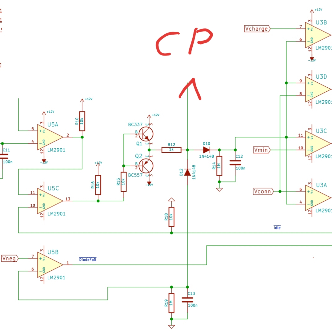

von Michael M. (Firma: Autotronic) (michael_metzer)
Tobias D. schrieb:
> Leider nein die Aufgabe meine Auftraggebers ist es einen Schaltung mit
> Komperatoren oder ähnlichem auf zubauen die ein 2-Bit High-Low-Signal
> ausgibt, welches man dann in eine Mikrocontroller eingeben kann.
Matthias S. schrieb:
> Du baust einen RC Tiefpass, der aus dem Duty-Cycle der PWM ein analoges
> Signal rekonstruiert
Kann man machen, aber ganz so einfach ist es nicht, denn die negative
Halbwelle darf nicht belastet werden (Diode Fail). Außerdem gibt es dann
5 Zustände:
1. No Connect (12V)
2. Connect / Standby (9V)
3. Charge (6V)
4. Fan (3V)
5. Diode Fail (0V)
Wobei "Diode Fail" sogar mehrere Zustände annehmen kann. Bei CP
Kurzschluss sind es 0V und bei Eindringen von Regenwasser wird die
negative Halbwelle, je nach Leitfähigkeit des Wassers, mehr oder weniger
belastet.
