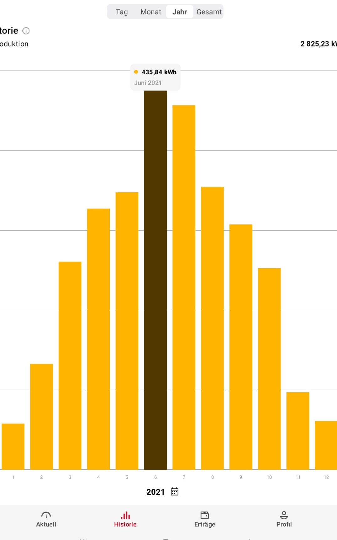

von Gerald K. (geku)
Solarzellen verhalten sich eher wie eine Konstantstromquelle. Mit
Tagesanbruch erreicht die Spannung schon fast den Tageshöchstwert. Eine
Teilabschattung hat einen großen Einluß auf die Stromausbeute, sowie die
Temperatur die Spannung reduziert. Im Hochsommer kann der Energiegewinn
deshalb geringer sein als im Spätfrühling.
