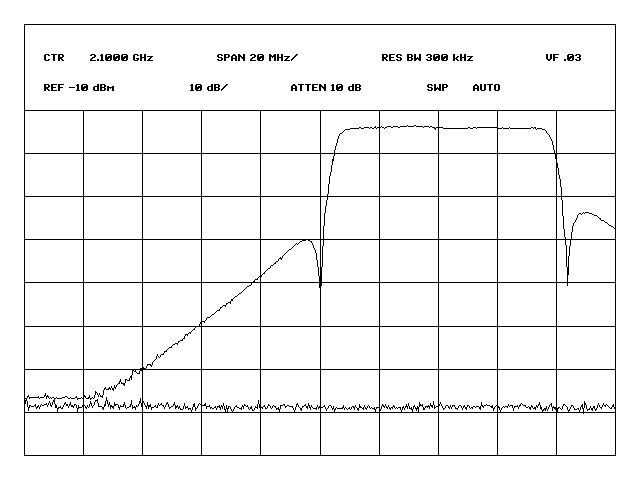

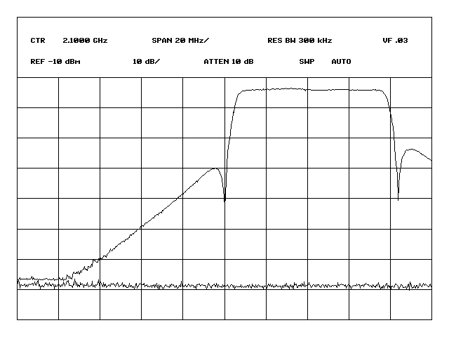

Christoph db1uq K. schrieb: > > Vielleicht lasse ich mal meinen HP-Spektrumanalyzer > ca. 1983 über GPIB ausdrucken. Ein Raspberry mit Python-Programm sollte > das erledigen können, damals war es noch Basic unter DOS. Hier ein Beispiel eines Screenshot über GPIB von einem HP8569B aus dieser Zeit (Anfang 1980er). Mit dem KE5fX GPIB Toolkit kein Problem, nett ist dass man damit auch mehrere Kurven übereinander legen kann (so wie im Beispiel). BTW, den "digitalen" Teil im HP8569B erledigt ein 6502 mit 8 KByte Firmware.
Dieter schrieb: > Mit dem KE5fX GPIB Toolkit > kein Problem Womit betreibst du den hardwareseitig? Wollte ich mir auch schon immer mal ansehen.
Jörg W. schrieb: > > Womit betreibst du den hardwareseitig? Wollte ich mir auch schon immer > mal ansehen. Ich habe eine NI PCI-GPIB Karte im Rechner. Der Adapter von Prologix wird auch unterstützt, den habe ich aber nicht. Wenn man etwas programmieren kann ist es sicher möglich auch andere GPIB Interfaces zu unterstützen, das liegt ja alles im Source Code vor.
