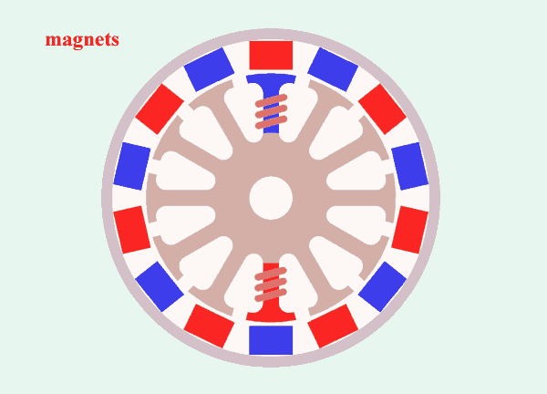

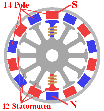

Meine Pedelec-Motoren baue ich immer als LRK-Motor. Dann spart man viel Gewicht und braucht kein mechanisches Getriebe. Man man z.B. 32 Spulen und 34 Magnete verwendet, hat man die x-fache Übersetzung. Siehe Anlagen. oder hier: https://www.aerodesign.de/peter/2001/LRK350/Paper_aus_Breslau.html Wer das nicht weiß, der nimmt ein Zahnrad-Getriebe ;-) Beste Grüsse, Thomas

eBiker schrieb: > Der große Durchmesser bei Direktmotoren ist dem erforderlichen > Drehmoment geschuldet. NEIN! Mein Pedelec hat einen LRK-Motor mit sehr kleinem Durchmesser, kann Rekuperation und hat kein Zahnrad-Getriebe.

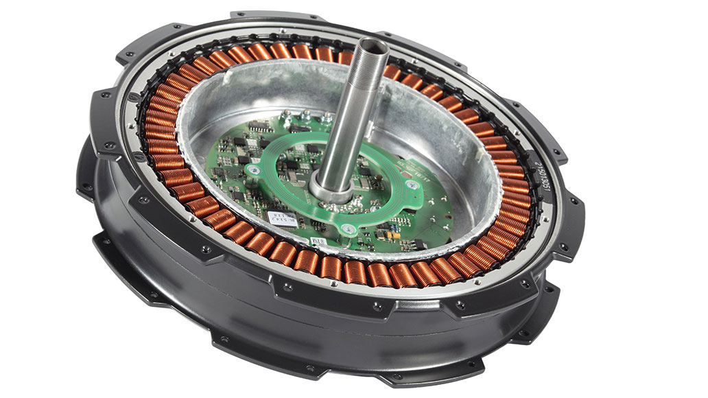

Die getriebe motoren hört man, das singt. Direktantribe sind schwerer, grössere motoren weil die massig drehmoment brauchen. Beim getriebemotor holt man das drehmoment mittels übersetzung, ist ein kleiner hochdrehender motor. Direktantribe sind in hooverboards und e-scootern verbaut. Kleine räder brauchen weniger drehmoment.

Danke für die Antworten und die Infos zum BLDC-Motor. Thomas R. schrieb: > Meine Pedelec-Motoren baue ich immer als LRK-Motor. Was ist ein LRK-Motor? > Mein Pedelec hat einen LRK-Motor mit sehr kleinem Durchmesser, kann > Rekuperation und hat kein Zahnrad-Getriebe. Gibt es dazu eine Typen-Bezeichnung, die man mal googeln könnte? Uli S. schrieb: > Beim Vorderradmotor ist das genauso, ausserdem spricht nichts dagegen > ein E-Radl ohne Antrieb zu nutzen. Die Dinger haben in der Regel eine > bessere Lagerung als normale Radl. Nachteilig ist natürlich das höhere > Gewicht. Also dreht sich bei einem Vorderrad-Nabenmotor das Getriebe und der Motor nicht mit, wenn er nicht am Strom ist (z.B. weil Akku leer)?! In dem Zusammenhang würde mich auch folgendes interessieren. Wie viel Leistung muss man auf grader Strecke bei 20km/h bei einem solchen Vorderrad-Nabenmotor einspeisen, damit zusätzliche Reibung und zusätzliches Gewicht (Motor und Akku) grade gegenüber einem normalen Fahrrad kompensiert werden? (klar hängt das von verschiedenen Faktoren wie dem Akkugewicht ab, vielleicht kann man aber doch eine ungefähre Größe dazu nennen)
Im ungünstigsten Fall mit Kurvenzuschlägen sind das 20N/kN an Mehrkraft auf der Ebene. Habe das Fahrrad 15kg und ein Pedelek 25kg Eigengewicht, dass wäre das m*g*µ = 10*10*0,02 = 2N P=F*v=2*5,56=11W Ein Online Wattrechner Fahrrad ergibt 4W für den Gewichtsunterschied. Luftwiderstand wäre über 30W.
Felix schrieb: > Was ist ein LRK-Motor? Der Name dieser Motoren kommt von deren Erfindern: Christian Lucas, Ludwig Retzbach und Emil Kühfuss Diese Motoren haben ein riesiges Drehmoment bei niedrigen Drehzahlen (ohne mechanisches Getriebe und ohne Sensoren) - also ideal für Pedelecs. Inzwischen sind fast alle Hinterrad- und Vorderrad-Motoren nach dem LRK-Prinzip. Google mal nach "LRK-Motor".

Thomas R. schrieb: > Felix schrieb: >> Was ist ein LRK-Motor? > > Der Name dieser Motoren kommt von deren Erfindern: > Christian Lucas, Ludwig Retzbach und Emil Kühfuss > > Diese Motoren haben ein riesiges Drehmoment bei niedrigen Drehzahlen > (ohne mechanisches Getriebe und ohne Sensoren) - also ideal für > Pedelecs. > > Inzwischen sind fast alle Hinterrad- und Vorderrad-Motoren nach dem > LRK-Prinzip. > > Google mal nach "LRK-Motor". LRK Motoren sind nichts anderes wie gewöhnliche Brushless Außenläufer, das ist nur deren alte Bezeichnung. Beim Außenläufer ist der äußere Teil des Gehäuses mit der Welle verbunden und dreht sich. Im Gegensatz dazu ist ein Innenläufer wie ein klassicher Motor aufgebaut, der Rotor liegt innen.
