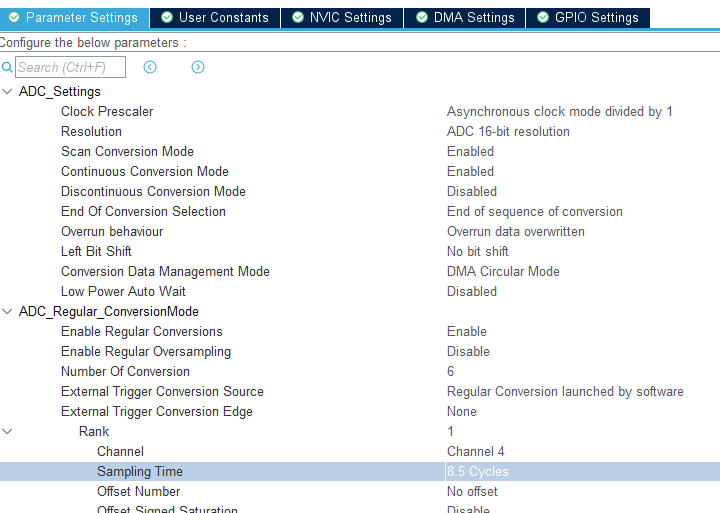

Ich möchte mittels DMA 6 ADC Kanäle (STM32H7, ADC3) kontinuierlich
sampeln. Anyway das Problem alle Daten sind 0 und es wird ebenfalls kein
Interrupt bez DMA ausgelöst.
Relevantes im code in korrekter Reihenfolge:
_attribute_ ((aligned (32))) unsigned int ADC3Values[6]={0,0,0,0,0,0};
-- dann im main()
  SCB_EnableDCache();
  MX_ADC3_Init();
  MX_BDMA_Init();
  HAL_ADCEx_Calibration_Start(&hadc3,
ADC_CALIB_OFFSET,ADC_SINGLE_ENDED);
  HAL_ADC_Start_DMA(&hadc3, (uint32_t*)ADC3Values, 6);
-- dann im while(1)
SCB_InvalidateDCache_by_Addr((uint32_t*)ADC3Values, 24);
Die ADC3Values werte bleiben alle bei 0. Versuchweise hatte ich den
Cache deaktiviert - es scheint nicht ein cache problem zu sein.
Da die Interupts (nach deren Aktivierung) ebenfalls nicht ausgelöst
werden, scheint es so dass der ADC gar nicht beginnt (oder der DMA nicht
ausgelöst wird). Auffällig ist ebenfalls, dass der ADC3 init vor dem
BDMA init erfolgt (dies hat der cube so generiert).

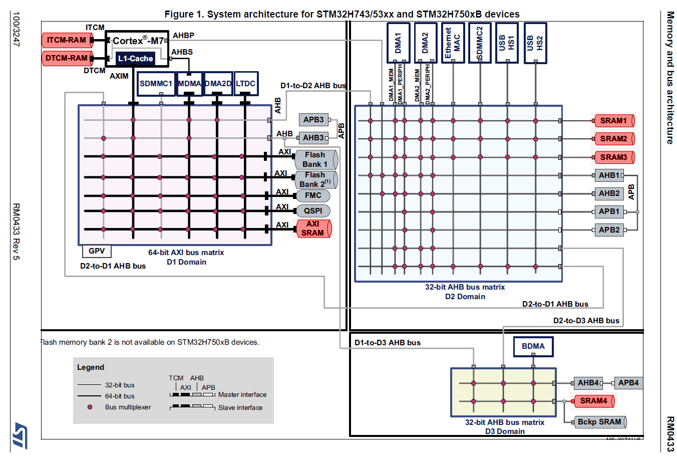

In welchem RAM liegt denn dein Array? Der BDMA kann nur auf den RAM in
D3 zugreifen, wenn ich mich richtig erinnere.
Früher wurde bei Cube Projekten standardmäßig der DTCM RAM benutzt,
mittlerweile sind meine ich alle sections angelegt und er benutzt
standardmäßig den RAM in D1.
Das Speichermanagement mit DMA beim H7 ist äußerst komplex, falls das
dein erstes Projekt in die Richtung ist, kann das spaßig werden.

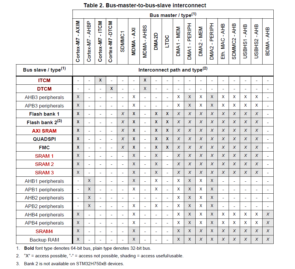

Muss das morgen mal testen, danke für den Tipp! Bus Matrix 1 und 3
sollten doch zwar paralelle AHB sein welche jedoch an einer AXI Matrix
sind.
Lese gerade:
AXI (Advanced eXtensible Interface) SRAM (D1 domain) is
mapped at address 0x2400 0000 and accessible by all
system masters except BDMA through D1 domain AXI bus
matrix
Anscheinend doch nicht?!
von Kevin M. (arduinolover)
Was sich immer Lohn its ein Blick ins Reference Manual:
BDMA main features
• Single AHB master
• Peripheral-to-memory, memory-to-peripheral, memory-to-memory and
eripheral-to-peripheral data transfers
• Access to D3 domain SRAM and AHB/APB peripherals (BDMA)

von KM (Gast)
Zur Übersicht beim Programmieren des H7 hab ich diese beiden Diagramme
immer zur Hand.

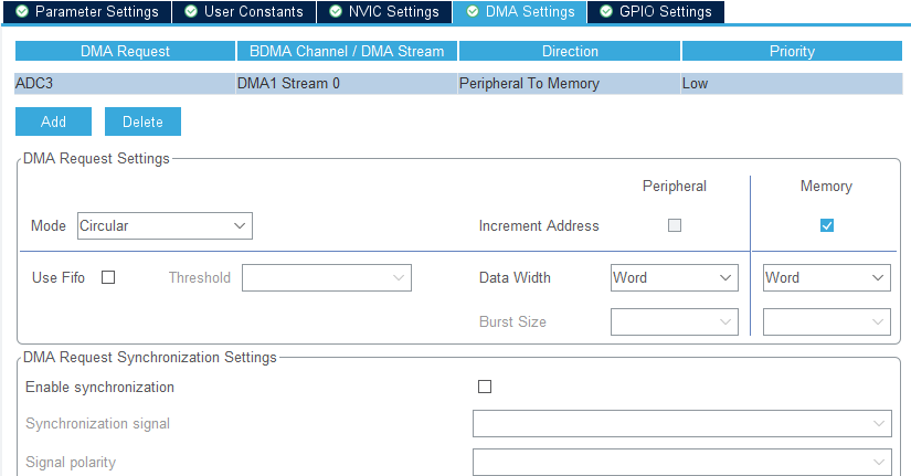

Hab das Problem umgangen indem ich den BDMA durch den DMA ersetzt habe,
dieser kann in 0x24 addr Bereich schreiben.
Das Eregebnis: Kanal eins erhält daten: "127" (erwartet gem analoger
Spannung sind ca. 26200) und alle anderen werte des arrays bleiben bei
"0"?!?

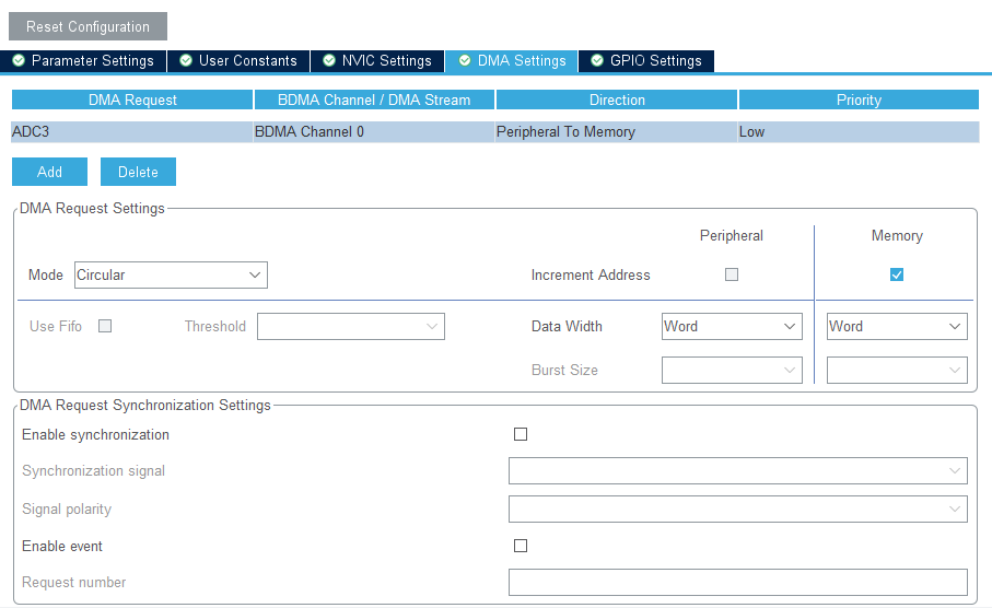

von MAX M. (maxmax123)
Kevin M. schrieb:
> Ist der DMA richtig konfiguriert, Wortbreite etc.
Nun viel giebts da nicht einzustellen. Siehe Anhang. Ansonnsten alles
gleich wie im orrig Post.

ja ist an aber HAL_ADC_ConvCpltCallback wird bez hdac3 nicht aufgerufen.
Auch auffällig ist, dass der DMA für den ersten wert etwas macht.
Bez der ADC einstellungen im ersten Post sollte doch der ADC durchlaufen
oder - habe fast der Verdacht DMA funktioniert der ADC jedoch nicht.
