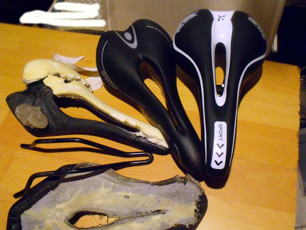

Ich habe jetzt einen LIDL-Wittkopp-Medicus vollständig zerlegt , das
ist auch eine Offenbarung. Ein Sattel von innen.

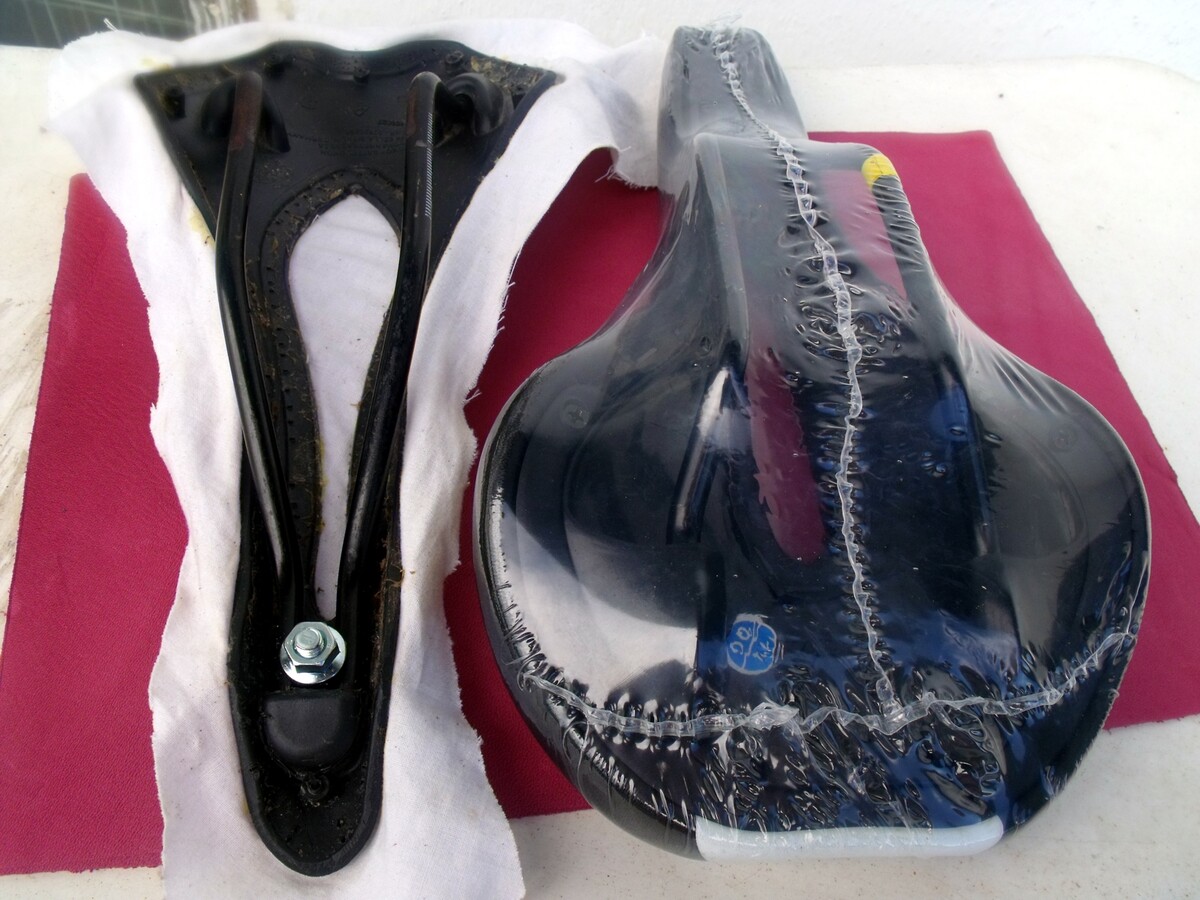

Ich habe vorerst den MTB-Sattel mit 70µm-Schrumpffolie (bidirektional)
komplett umschrumpft, und unten einen kleinen Schnitt zur Montage
reingemacht. Gestern heute über 100km gefahren, Folie trotzdem absolut
einwandfrei, hält sicher hunderte Kilometer.
Jetzt ist der Sattel ein Bequem-Hammer, keinerlei Scheuerstellen mehr,
nichts zwickt oder reibt .

a) Mit Schrumpffolie einschrumpfen (unten einen kleinen Scheren-Schnitt
und montieren)

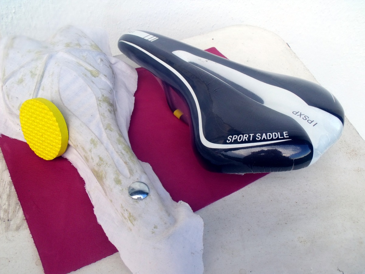

b) Beim Wittkopp hab ich mit Pattex ein altes Leintuch als Haftgrund
draufgeklebt. Beim oberen Foto sieht man so einen weißen Streifen, da
kannst anziehen mit voller Kraft, da reißt vorher der Stoff.
Gleichzeitig kannst das ganze bei Bedarf wieder> 'abziehen' . Die
Belastungsrichtung ist also wesentlich, weil Pattex klebt ja kein
Plastik.
Die Gestängebefestigung ist eine M6x20 Torbandschraube. Da braucht man
nur das Plastik seitlich aufschneiden, und die Platte hochheben, dann
kriegt man das Gestänge raus. Danach  kann man den Sattel neu beziehen .
Das gelbe ist ein sehr dichter 10mm-Moosgummi (Muster) von
Kinderpuzzle-Spielmatten. Optimal auf kantigem Holz zum Sitzen. Unter
das Leder (violett) muß noch eine 10mm-Polyesterwatte
(Lautsprecherdämmwolle) und darüber ggfs. ein Vlies. Unten muß man ein
Loch lassen zum "Atmen" des Moosgummis, sonst sitzt das zusammen.

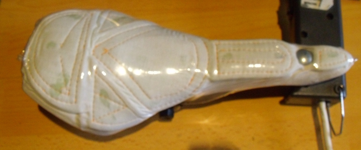

Zur Frage des Threads:
SILIKON läßt sich NICHT verkleben - aber problemlos vernähen .
Am Foto sieht man eine doppelte Backmatte mit Baumwolle vernäht.
Selbstverständlich muß man dabei -wie auch bei Leder-
Papier unter- bzw. auch überlegen, da der Transport sonst nicht
funktioniert. Diese Naht ist 'dreifachstepp' , also maximale Länge.
Man kann das händisch nicht mehr zerstören.
Die aufgenähte Baumwolle kann man : problemlos verkleben.

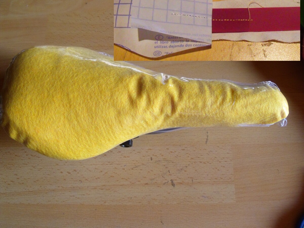

Ich habe mit sog. Platz-Set -Filzmatten (~3,7mm, gepreßt
~1,8mm)(NKD-Abverkauf: 10 Cent) nun die erste Lage aufgebracht, um
dieses 'dämliche' obenliegende Versteifungskreuz abzudecken. (vgl.
Bild 1)
Andere Sättel haben das (vmtl.) nicht..
Die erste Probefahrt war toll, aber seeeeehr hart.
Danach eine komplette Lage aufgebracht (gelb), das läßt sich schon gut
fahren, allerdings muß das 'Versteifungkreuz' besser mit
Doppelfilz-abgedeckt werden.
In Summe werde ich bei diesen Filzmatten (mehrlagig) bleiben, die sind
absolut reißfest und halten mit Leder überzogen sicher 'ewig'.
