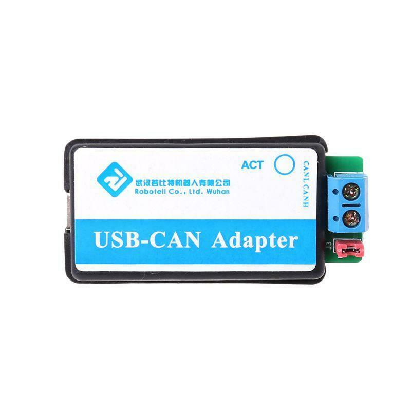

Hat schon jemand (positive) Erfahrungen mit dem USB2CAN Adapter aus
China gemacht ? Funktioniert der vor allem unter Linux am PC oder
Raspberry Pi?
In der Bucht gibts den für ca. 20€. Alternativen gibts aus der EU ab
80€, aber reicht der China Adapter vielleicht auch ? Man braucht ja
mindestens 2 um damit was machen zu können, dann geht es schnell ins
Geld.

Hab vor einigen Jahren mal so einen gekauft:
Hat unter Windows nie funktioniert. Die Software war nur auf chinesisch,
nicht mal englisch und damit nicht bedienbar.
Keine Informationen zum Protokoll, somit kann man auch keine eigene
Software schreiben.

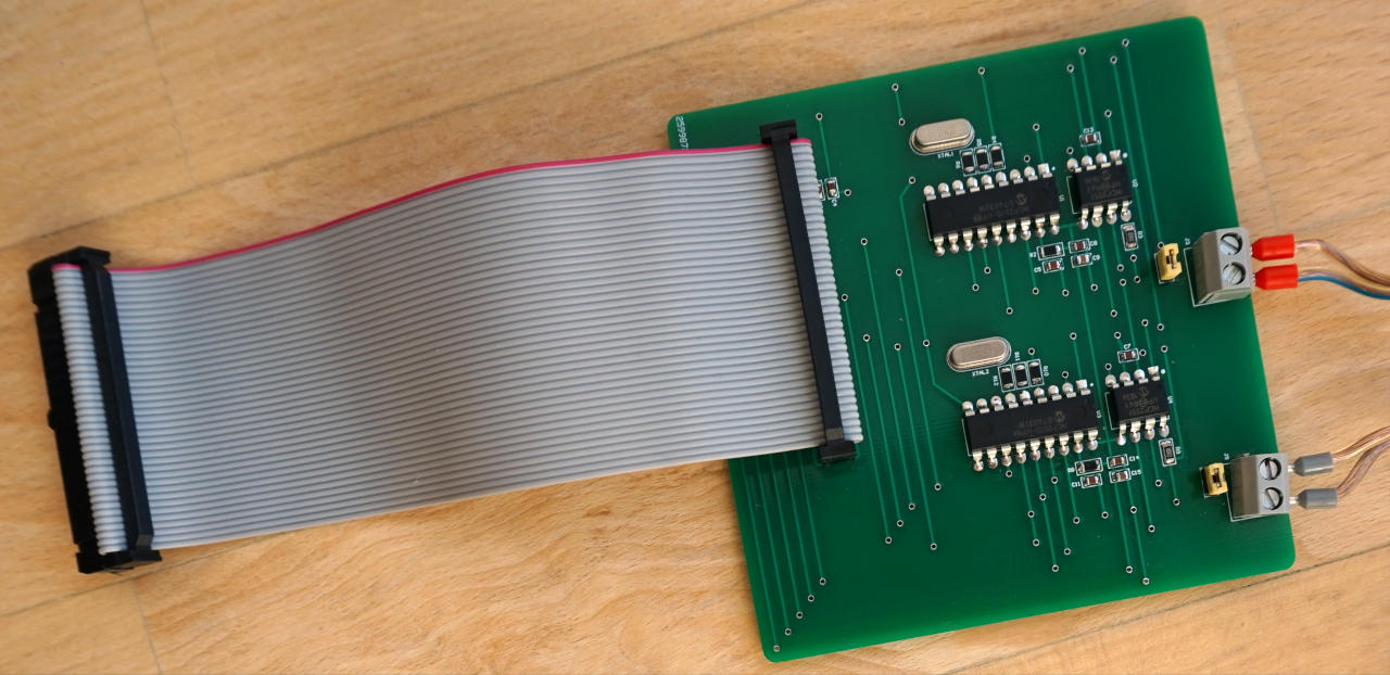

Hintergrund:
für den RPI habe ich mir schon einen pican2-duo clone gebastelt. Der
funzt soweit, aber nur halt am RPI, da eine GPIO Erweiterung. Mit einem
USB Adapter würde GPIO komplett frei bleiben und Linux PC Kompatibilität
ergeben.
(Wer sich über das Layout aufregen will, es ist Manhattan Routing im
Lochraster Grid. Chip Shortage hat DIP erzwungen, Fallback falls China
Platine nicht kommt).

>Billig (<10€) gibt es CAN-Shields aus dem Arduino-Bereich.
>Die benutzen den MCP2515 und werden per SPI angeschlossen.
das ist exakt mein Board, MCP2515-I/P + 12MHz Quarz + 5V/3.3V/CAN Bus
Treiber MCP2551-I/P. Läuft auf Anhieb mit den angehängten Einstellungen
unter Raspi-OS. Wenn man den 2. MCP2515 auch aktivert kann man im Loop
Nachrichten Senden und Empfangen. Oder halt die eigene Applikation
debuggen.

Der gezeigte CAN Adapter hat wohl sein eigenes serielles Protokoll das
zu nichts kompatibel ist. Damit ist er nicht zu empfehlen.

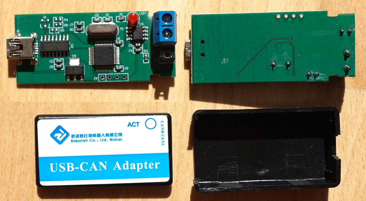

der China Adapter ist heute angekommen
Tech Spec:
USB-Seriell Controller CH9340C, wird von Windows sofort erkannt
Geehy APM32 F103CBT6 CPU mit 12 MHz Quarz (96MHz, 128k Flash 20k RAM,
Cortex-M3 LQFP48, integrierter CAN Controller)
https://geehy.com/support/apm32
SIT1050 CAN Bus Treiber
AMS1117-3.3V LDO
scheint dem hier sehr ähnlich zu sein:
https://www.seeedstudio.com/USB-CAN-Analyzer-p-2888.html
es gibt Windows und Linux Tools
Kann kein Sochet CAN, hat warscheinlich ein eigenes Seriell zu CAN
Protokoll:
https://github.com/kobolt/usb-can
erste Tests werden bald folgen
PS: die Geehy CPUs scheinen gut dokumentiert, sind bei LCSC lieferbar,
werden von Keil und IAR unterstützt, Ähnlichkeiten zu STM32 drängen sich
geradezu auf.
Warum auch immer der eingebaute USB-Controller nicht verwendet wird.
Vielleicht, weil die Software nur Copy-Paste ist und der STM32F103 nicht
CAN und USB gleichzeitig kann?

hier mal ein Foto der PCB
von Ingo (Gast)
Kannst Du sehen, was für ein MC das ist?
Danke.
von No Y. (noy)
Hab den von Seeedstudio, da ist es ein:
STM32F103
Aber meiner ist kaputt:
https://forum.seeedstudio.com/t/usb-can-analyzer-help/7513/4
Brauche die Firmware.. Leider scheint es da keine opensource zu geben
was die Chinesen kopiert haben..
Oder noch nicht gefunden.. Wollte den STM mal neu flashen damit ich weiß
ob der Pin intern aufgegeben hat oder es Probleme mit der Software im
Flash gibt..
