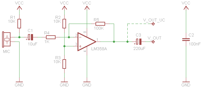

momentan versuche ich ein Elektret-Kondensatormikrofon WM 52-BT zu
verstärken. Dazu habe ich mich an der Schaltung im Anhang orientiert
(Quelle: https://lowvoltage.wordpress.com/2011/05/21/lm358-mic-amp/).
Die Daten sollen mit einem, auf einem STM32-Eval Board verbauten, 12-Bit
ADC gesampelt werden. Dazu habe ich den OPV aus der Schaltung durch
einen OPA350 (rail-to-rail) ersetzt, um die gesamte Schaltung mit einem
3,3V Pin des Eval-Boards zu versorgen. Den Widerstand R5 habe ich auf
220kOhm erhöht, um eine Verstärkung von ca 220 zu erhalten.
Das ganze Konstrukt funktioniert auch soweit, jedoch treten bei niedrige
Frequenzen (schließen der Tür, oder wenn jemand im Stockwerk darüber
läuft) Probleme auf. Dabei werden diese Frequenzen so stark verstärkt,
dass der OPV in die Sättigung geht. Evtl. schwingt der OPV auch etwas
für ca 2-3 sekunden.
Jetzt müsste man mit einem Filter die störenden Frequenzen rausfiltern
(Hochpass 300Hz?).
Jedoch kenne ich mich leider mit analogen filtern überhaupt nicht aus.
Setzt man den Filter am besten direkt hinter das Mikrofon oder an den
Ausgang des OPVs? Genügt ein passiver CR-Hochpass?
Vielen Dank und viele Grüße
Hannes

von Christian E. (cerker)
Kurzfassung:
C1 verkleinern.
Momentan hast du eine Grenzfrequenz von 1/(2*pi*10µF*1kOhm) = 15.92Hz
Für ca. 300Hz (du möchstest nur Sprache aufnehmen?) brauchst du 470 oder
560nF.
Langfassung:
Zudem ist C1 u.U. verpolt. Am -Eingang hast du 1/2Ub, je nachdem wie der
Biasstrom der Elektretkapsel ist, kann an dieser auch weniger liegen.
Der macht dann DC-Leckstrom und verschiebt den AP des Opamps
unkontrolliert.
Weiterhin ist Verstärkung 220 mit einem Opamp "sportlich". Der OPA350
hat ein GBW-Produkt von 38MHz, d.H. bei 20kHz noch 1900x Open-Loop ..
das reicht gerade so aus Vu=220 bei 20kHz. Es ist aber bereits hoch
genug, dass ein mieses Layout dir Schwingneigung einbringen kann.
Eine zweistufige Lösung wäre also sinnvoller. Auch musst du bedenken,
dass du die Elektretkapsel AC-mäßig gerade mit 10k||1k belastest, also
909 Ohm. Das ist wenig.
Zweistufig, jede Stufe mit 22k / 300k und den Koppelkondensator
dementsprechend auf 22 oder 33nF (wenn du die 300Hz fgu haben willst!)
sollte deutlich bessere Ergebnisse liefern. Auch wird dann die
Wahrscheinlichkeit für DC-Blocking kleiner.
Um dir für Lochraster-/Steckbrettaufbauten das Leben einfacher zu
machen, kannst du dann auch einen zahmeren Opamp nehmen. Sowas wie
MCP602 oder so. (2.8MHz GBW, ist aber okay da jede Stufe nur Vu=14
liefern muss).
Gruß,
Christian

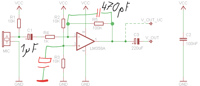

von Michael M. (Firma: Autotronic) (michael_metzer)
HildeK schrieb:
> Zwischen Elektret und dem +E kannst du dann noch ein, zwei RC-Glieder
> legen für eine höhere Ordnung.
Oder einen 470pF Kondensator in die Gegenkopplung legen. Dann liegt die
untere Grenzfrequenz bei etwa 160Hz und die obere Grenzfrequenz bei
3300Hz.

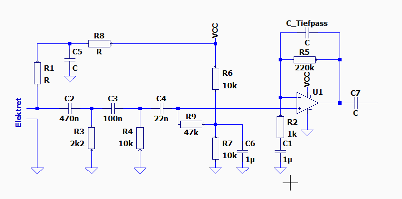

von HildeK (Gast)
> 3300Hz.
Und wo ist dann der Hochpass?
Zudem, warum gehst du von einem Telefonkanal aus, also warum die obere
Tiefpass-fg 'nur' auf 3.3kHz legen? Aber das kann der TO selber
entscheiden.
Das was ich meinte habe ich im angehängten Bild dargestellt.
1. den Arbeitswiderstand vom Elektret aufteilen und ein C dazwischen
machen (R8/C5)- diese Spannung muss ruhig sein; genau so wie die
Teilerspannung von R6 und R7!
2. C2, C3 und C4 zusammen mit den Widerständen R3, R4 und R9 wären der
Hochpass. Auch in dem Bereich ist die Grenzfrequenz von R2 und C1. So
hat man vier Stufen für das Filter. Wahrscheinlich wird man so viel gar
nicht benötigen; dann kann C2/R3 und/oder C3/R4 entfallen. Mit C4/R9 und
C1/R2 sind noch immer zwei Filterstufen vorhanden.
3. Ob man C_Tiefpass haben will oder nicht - siehe oben.

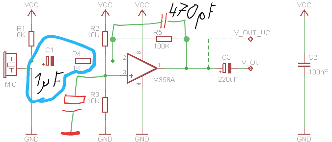

Der Hochpass ist der blaue Kreis mit 160Hz. Statt 1uF sind 470nF sogar
noch besser (330Hz).
HildeK schrieb:
> warum die obere Tiefpass-fg 'nur' auf 3.3kHz legen?
Das habe ich mir selber zusammengereimt, wegen 'nur' Sprache. Das könnte
aber ein unüberlegter Schnellschuss von mir gewesen sein.
In deiner Schaltung kann C6 locker auf 47uF vergrößert werden, ansonsten
bietet deine Schaltung insgesamt mehr Filtermöglichkeiten.

von HildeK (Gast)
Ja, ok, hatte ich weiter oben schon vorgeschlagen. Er wollte aber ggf.
einen steileren Übergang, deshalb habe diese Variante gewählt.
Richtig, sollte man sogar tun.

von Hannes (Gast)
Vielen Dank für die Hilfe.
Hab jetzt den Widerstand R1 auf 2.2kOhm gesetzt. Dadurch konnte ich die
Verstärkung auf 100 setzten, damit lässt sich jetzt auch noch gerade so
arbeiten. Der Kondensator C1 ist jetzt 470nF für eine Grenzfrequenz von
330Hz. Parallel zu R5 habe ich einen 100nF Kondensator geschaltet, um
eine obere Grenzfrequenz von 16kHz zu erhalten.
Leider habe ich nur noch zwei TL081 hier an OPVs rumfliegen, sonst würde
ich es auch mal versuchen zweistufig aufzubauen. Aber so klappt jetzt
für erste Tests erstmal alles, vielen Dank :)
Du meinst wohl 100pF!?
von HildeK (Gast)
Du meinst hoffentlich 100 pico Farad?
von Jürgen S. (engineer) Benutzerseite
HildeK schrieb:
> Viele Elektretkapseln gehen oberhalb 10V schon kaputt
> und viele arbeiten bereits ab 1.5V. Da reichen 3V Versorgung
> normalerweise aus,
Ich spreche ja auch nicht davon, sie kaputtzuelektrisieren :-)
Aber normalerweise arbeitet man nicht mit 3V, eher +/- 5V - dabei ist
mir noch keins gestorben.
von Hannes (Gast)
ah ja, meinte 100pF, Danke
Das Board hat auch einen 5V Pin, dann versuch ich mal damit das Mikrofon
zu versorgen. Der Rest sollte wegen dem ADC bei 3,3V bleiben...
von HildeK (Gast)
> zu versorgen.
Wichtig ist, dass du R8 und C5 von meinem letzten Bild mit einbaust. Die
Versorgung des Elektretmikros muss sauber sein!
von Hannes (Gast)
HildeK schrieb:
>> zu versorgen.
ok vielen Dank, wie sollten diese etwa dimensioniert sein?
Wahrscheinlich sollte der Tiefpass eine möglichst kleine Grenzfrequenz
(< 1-2Hz) haben oder?
