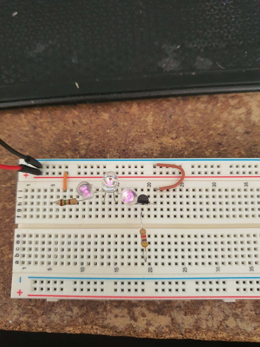

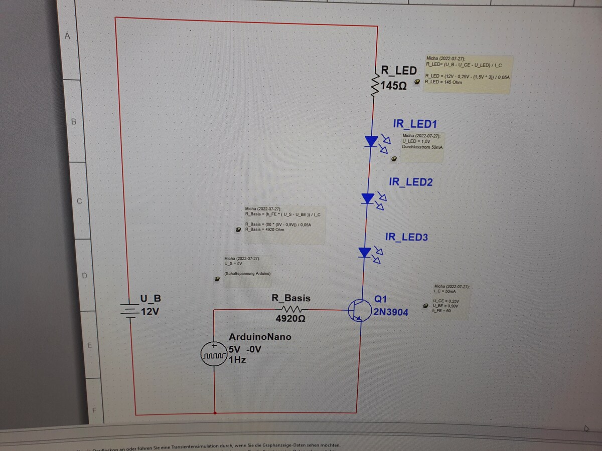

Hallo zusammen, Ich möchte ein IR Lauflicht mit einen Arduino realisieren. Dafür wollte ich jeweils 3-4 LEDs über einen Transistor an die jeweiligen Ausgänge des Arduino Nano schalten. Da dies ja dann recht beliebig skalierbar ist fing ich mit einen LED-Transistorstrang an. Betrieben werden soll das ganze mit 12V. Anbei die Schaltung mit meinen Berechnungen. Damit ich das ganze erstmal testen kann habe ich mir ein Breadboard geschnappt und es nach Schaltung aufgebaut. Auf den Arduino hab ich einfach nur ein Programm welches einen Ausgang mit 1Hz ansteuert. Leider Funktioniert das ganze gar nicht. Wenn die 12V anliegen, leuchten die IR-LEDs und das Schaltsignal wird völlig Ignoriert. Was ist mein Fehler? Vielen Dank für Hilfe.

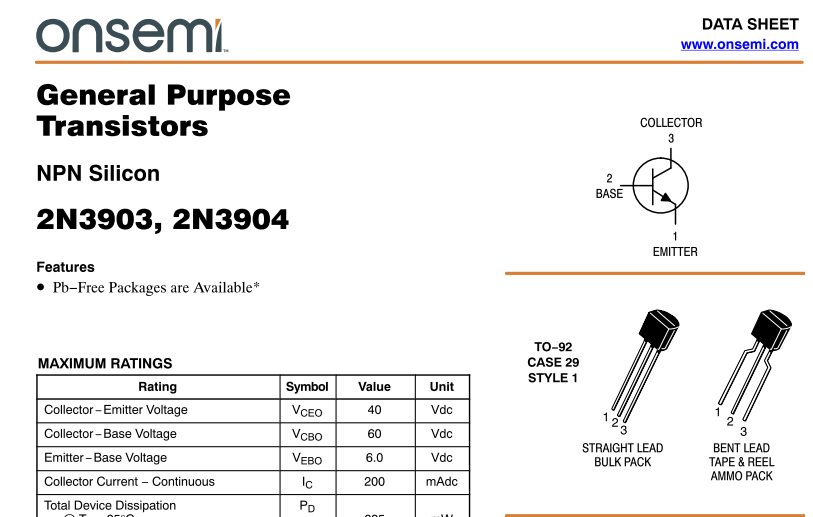

Der Horst schrieb: > Transistor richtig beschalten. Ja, beim 2N3904 sind Kollektor und Emitter gerade andersrum gegenüber einem BC547 oder BC337.
Habe meinen Fehler gefunden. Arduino mit GND verbunden und schon geht es. Facepalm
Michael schrieb: > Habe meinen Fehler gefunden. > > Arduino mit GND verbunden und schon geht es. Den anderen Fehler willst du nicht beheben? > Facepalm Zu früh gefreut.
Mir ist gerade aufgefallen, den hatte ich durch Zufall schon nach dem Bild behoben. Hab es mir aber gerade nochmal Notiert damit mir das bei der LiveSchaltung nicht nochmal passiert. :D
Manchmal hat auch die Inversbeschaltung (E und C vertauscht) eine gerade noch brauchbare Stromverstärkung. Bei 12 V eher selten. Glückwunsch! Meist verreckt bei zu großer Inversspannung zwischen B und E der Transistor.
