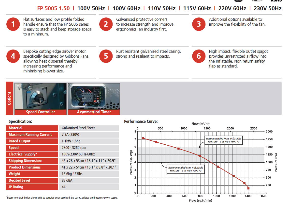

Hallo zusammen, bei einem Gebläse (siehe Anhang) ist eine Leistung angegeben - und auch, dass es sowohl bei 230V als auch bei 110V läuft. Da ist auch ein maximaler Strom angegeben (allerdings nur bei 230V). Auch eine "Performance Curve" ist angegeben. Was mir bei der ganzen Sache aber nicht klar ist: Wie unterscheidet sich das Verhalten beim Überhang von 230V auf 110V - bleibt die Leistung (und die "Performance Curve") gleich und der maximale Strom steigt an oder ist es andersrum: sinkt der Strom und auch die Performance ? Oder bleibt der Strom gleich und die Performance sinkt? Leider ist im Anhang alles, was an elektrischen Daten im Datenblatt steht. Was meint ihr?
Pumperich schrieb: > Oder bleibt > der Strom gleich und die Performance sinkt? Frag den Hersteller. Der weiß wie sein Kasten funktioniert.
Das ist für jede Spannung ein anderer Motor. Siehe Fußnote mit * ganz links unten in der Ecke.
Die Fußnote unten links hast du gesehen? Es KÖNNTE sein dass es verschiedene Ausführungen je nach Markt gibt. Also ein EU Gerät, ein US Gerät...
Moin, Pumperich schrieb: > Was meint ihr? Ich mein, dass der Hersteller sicher nicht ohne Grund diese Fussnote ins Datenblatt geschrieben hat: Please note that the fan should only be operated when used with the correct voltage and frequency power supply. Und daraus wuerd' ich eher schlussfolgern, dass das kein Weitbereichsspannungseingang ist, sondern man sich vorher festlegen muss an welcher Spannung und Frequenz man das Ding betreiben will. Gruss WK Edit: Zu langsam getippert

Johannes O. schrieb: > Die Fußnote unten links hast du gesehen? Es KÖNNTE sein dass es > verschiedene Ausführungen je nach Markt gibt. Die oberste Zeile des Dokumentes deutet das ebenfalls an.
Vielen Dank - die Fußnote habe ich nicht so gedeutet wie ihr. Ich gehe also davon aus, dass die 1.1kW und die Performance Curve bei allen Gerären gleich sind und die 110V Geräte entsprechend mehr Strom ziehen, richtig? Das wären dann bei 110V aber >15A, kann das sein?
Pumperich schrieb: > Das wären dann bei 110V aber >15A, kann das sein? Warum nicht. Es gibt Steckdosen, die viel mehr Strom liefern.
Klar, gibt es die, aber das ist ein Gebläse für eine Hüpfburg - ich würde mal annehmen, dass man dafür keine spezielle Steckdose braucht.
1,1 KW wären bei 230 V "nur" 5 A und bei 110 V 10 A. Das ginge ja noch mit einem normalen Schuko Stecker. Irgendwie stiftet dieses Datenblatt mehr Verwirrung als es nützt.
Stefan ⛄ F. schrieb: > 1,1 KW wären bei 230 V "nur" 5 A und bei 110 V 10 A. Das ginge ja noch > mit einem normalen Schuko Stecker. 1,1kW mechanisch ... Verluste und Blindstrom gehen on top
Maximaler Strom ist mit 7.3A bei 230V angegeben (Anlaufstrom?), ich habe das einfach auf 110V hochskalliert
Stefan ⛄ F. schrieb: > Johannes O. schrieb: >> Die Fußnote unten links hast du gesehen? Es KÖNNTE sein dass es >> verschiedene Ausführungen je nach Markt gibt. > > Die oberste Zeile des Dokumentes deutet das ebenfalls an. Nicht nur das, sondern weist unmißverständlich darauf hin. Da dies aber nicht auch bei den restlichen Angaben weiter unten berücksichtigt wurde, ist die Verwirrung (trotz dieser - später korrigieren wollend hinzugefügt wirkenden - Fußnote) verständlich. Pumperich schrieb: > Maximaler Strom ist mit 7.3A bei 230V angegeben (Anlaufstrom?) (Nein.) Den angegebenen maximalen Strom nimmt das Gebläse bei maximalem Gegendruck (Hüpfburg fertig befüllt) auf. Der Anlaufstrom ist weitaus höher (5...10...15fach) - aber währt halt nur extrem kurz. Ob dieser (oder der am Schluß bis auf 7,3A ansteigende Dauerstrom) ein Problem werden kann, ist schwer zu sagen, weil wir hier nicht wissen, an welchem genauen Leitungsschutzschalter (Auslösecharakteristik / Type, guhgel das Wort - da kommt schnell ein Wikipedia-Treffer) welchen Ratings (erlaubter Dauerstrom) Du dieses Gebläse mitsamt welchen weiteren Geräten am selben LSS betreiben (/können) willst.
