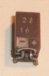

Hallo, habe hier ein Kabelmessgerät aus ca. 1993 das von dieser Elkopest betroffen ist. Es gibt 2 x 4,7µF/16V, 1 x 10µF/16V und 4 x 22µ/16V, jeweils in der gleichen Bauform. Pinabstand = 4,5mm, Gehäuse L=8mm, H=4,5mm. In dem Quader steckt ein radialer kleiner Elko. Was wäre der beste Ersatz den man an dieser Stelle wieder einbaut? Die Kondensatoren sind jeweils in Ladungspumpen verbaut, ich denke Tantal scheidet an dieser Stelle aus. Als Auswahl bleibt noch X5R oder X7R oder doch wieder Elektrolyt mit Low ESR. Was wäre denn der beste Ersatz und wo bekomme ich den in so geringer Stückzahl? Grüße

F.Berger schrieb: > ich denke Tantal > scheidet > an dieser Stelle aus. > Als Auswahl bleibt noch X5R oder X7R oder doch wieder Elektrolyt mit Low > ESR. > > Was wäre denn der beste Ersatz und wo bekomme ich den in so geringer > Stückzahl? Diese liegende Bauform ist inzwischen ziemlich ausgestorben, als ich das letzte mal geschaut habe, gab es nur noch vereinzelte Werte, du wirst daher vermutlich nicht drumherumkommen etwas anderes einzulöten. Tantal ist wenn entsprechend dimensioniert, eigentlich gar nicht so kritisch, wäre zumindest eine bessere Wahl als ein Keramikkondensator mit Klasse 2 Dielektrikum. Ich würde wieder normale Aluminium-Elektrolytkondensatoren einbauen, es gibt Anwendungen in denen schadet Low-ESR mehr als es nutzt. Ich habe kürzlich ein Tektronix aus den 90ern restauriert, die auslaufenden Elkos habe ich wieder durch Elkos ersetzt, hat ja über 20 Jahre keine Probleme gemacht und sollte auch wieder so lange durchhalten, solange man keine Elkos fragwürdiger Qualität einsetzt.
Ich würde einfach einen ganz normalen bedrahteten Elko (22µF 16V) passend biegen und einlöten.
Stefan ⛄ F. schrieb: > Ich würde einfach einen ganz normalen bedrahteten Elko (22µF 16V) > passend biegen und einlöten. So habe ich das bei meinem Mac SE/30 (Bj. 1991) auch gemacht - ich habe Nichicon verwendet. Anschlüsse etwas zurecht biegen und, falls es Automotive oder so ist, mit einem Tröpfchen Heisskleber festlegen.

Stefan ⛄ F. schrieb: > Ich würde einfach einen ganz normalen bedrahteten Elko (22µF 16V) > passend biegen und einlöten. Ich würde das noch mit nen Kleber fixieren und beim abbiegen der Piedels, knapp am Gehäuse, zB. mit der stumpfen Seite einer Klinge, gegen halten. Nich das sonnst evtl. die Dichtung leidet.
