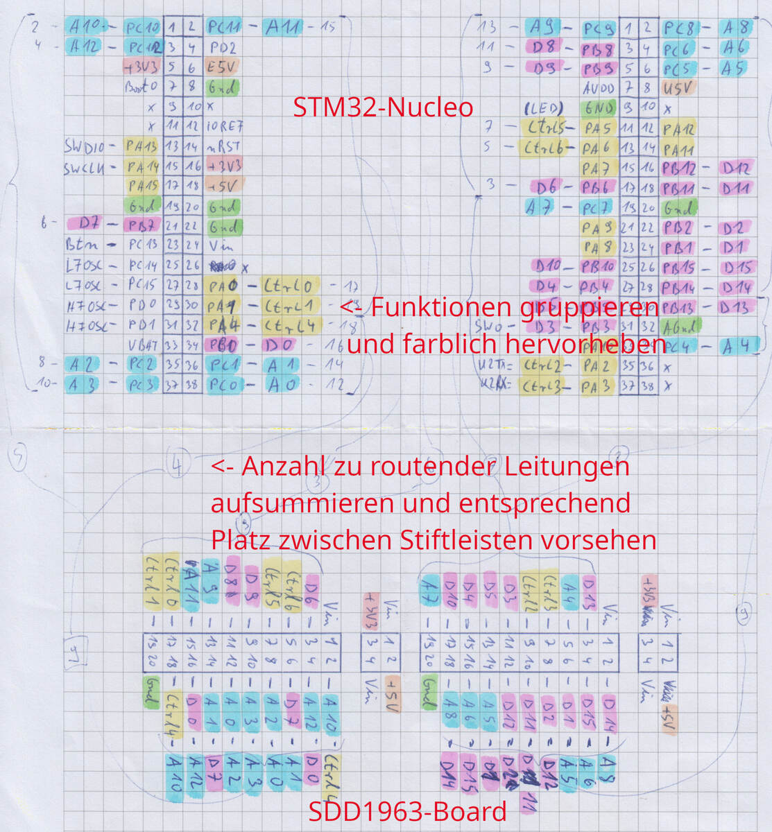

Für Leute, die ihre Schaltungen auf Lochraster aufbauen und auf Papier
vorplanen möchten:
Eine Rastervorlage 2,54mm.
Und Millimeterpapier kamm man auch immer mal gebrauchen...

von Axel R. (axlr)
Ich mach das IMMER auf dem normalen Rechenkästchenpapier. Würde garnicht
auf die Idee kommen, mir da extra ne Vorlage auszudenken. Man muss das
auch nicht vergrößert malen. Wird man ja wohl hingebommen, mitm
Bleistift halbwegs mittig zwischen die Kätschen seinen Lötpunkt
hinzumalen.
Aber gut: der Wille zählt, vielen Dank daher.

von Manfred M. (opamanfred)
Ich verwende fertige Lochrasterplatinen in verschiedenen Größen , die am
Rand eine Beschriftung 1 bis xx und A bis xx haben . Für jede
Platinengröße habe ich einmalig eine Vergrößerung mit EXEL erstellt . Je
nach Schaltung kann ich die Vorlage ausdrucken , mit Bleistift und
Radiergummi den Verdrahtungsplan erstellen . Durch die Koordinaten ist
es leichter für mich , die Platine zu bestücken und kontrollieren . Ist
für mich praktikabel . Lochmaster ist zwar schön , aber für mich zu
umständlich , weil man den PC braucht .

von Peter N. (alv)
Falk B. schrieb:
> Und die 80 Jahre++ alt sind?
Ich bin zwar noch keine 80++, trotzdem zeichne ich lieber auf einem
Blatt Papier, als am PC.
> hinzumalen.
Kästchempapier habe ich früher verwendet, aber da hat mich immer
gestört, daß der Abstand 5mm und nicht 5,08mm ist.
Bei längeren Steckern oder ICs verzerrt das schon ganz schön.
Um dann die Größe der Platine zu kennen, braucht man aber 1:1.
Ich verwende diese Vorlagen für meine Entwürfe, zwinge aber keinen,
diese auch zu verwenden...

von Zeno (Gast)
Ist doch aber eigentlich komplett Rille. Für den Entwurf spielt das doch
über haupt keine Rolle. Da geht es bei Lochraster eher darum, wie ich
die Bauteile am besten anordne, um möglichst einfache Verbindungen zu
haben. Ob das Raster dan 5, 5,08 oder 10mm ist ist doch völlig egal. Der
Fehler den ich bei mm an Stelle von Zoll mache ist doch in dem Falle
eher marginal. Bei 12,5mm (z.B. Durchsteckwiderstände) = 5
Rastereinheiten ergibt 0,2mm Fehler - beim Entwurf um zu sehen wie man
die Bauteile anordnet völlig egal.
Das Verfahren von Manfred M., die Spalten und Zeilen zu beschriften
finde ich da viel zielführender.
Aber egal jeder muß auf seine Art glüclich werden. Wenn Dir Dein
Verfahren die Arbeit erleichtert dann ist es doch gut. Ich nehme für so
etwas auch ganz normale kariertes Papier und zeichne das im Maßstab 2:1.
Wenn's 1:1 sein soll dann halt Millimeterpaier - für diesen Zweck genau
genug.

von Wolfgang (Gast)
Brünnlein vor dem Tore schrieb:
> Was ist dabei die Arbeitserleichterung?
Verschieb mal Bauteile oder Bauteilgruppen auf dem Karopapier. Dann
erkennst du den Unterschied.
von Wühlhase (Gast)
> Falk B. schrieb:
>> Raster aus
>> 1/10 Zoll einstellen, fertig.
> ...und?
Wie bereits wer sagte: Nimm einfach mal einen größeren Schaltungsteil
und verschiebe den einfach.
Eine andere Erleichterung, die mir persönlich noch viel wichtiger ist:
Du kannst von oben auf die Platine schauen, wenn du auf der Unterseite
Drähte ziehst.
Dadurch entfällt das physische und geistige Umdrehen beim Zeichnen, und
du kannst ganz einfach von der Pin-Belegung im Datenblatt ausgehen die
ja üblicherweise ebenfalls in Draufsicht angegeben ist.
Und selbstverständlich gibt es am Ende dann eine gespiegelte Ausgabe, so
wie die Platine tatsächlich aussieht bzw. auszusehen hat.

von drm (Gast)
ich hoffe es sind bei dem weibischen Gezänke noch nicht alle Noobs
davongelaufen, darum mal die eigendlich gute Idee von Peter mal mit
etwas "Tutorial" unterfüttern.
Planung auf Lochraster oder in einer beliebigen Layout Software
erfordert ein wenig Planung. Bauteile brauchen Platz, Leiterbahnen
brauchen Platz. Ja, in der Layout Software kann ich beliebig
rumschieben, geht auf Papier nicht. Habe mal ein kleines Beispiel aus
meinem Fundus rausgesucht wie es gehen kann. So kann man eine schnelle
Idee an einem WE abhaken und muss nicht alles in einem Mordsprojekt
eskalieren lassen.
Soll nicht heissen das man nicht mal einen Blick auf Fritzing, KiCAD,
usw, usw ... werfen sollte.
@Peter: schildere doch mal deine Vorgehensweise mit deinen Vorlagen,
vielleicht wird dann wirklich einem Einsteiger damit geholfen.
