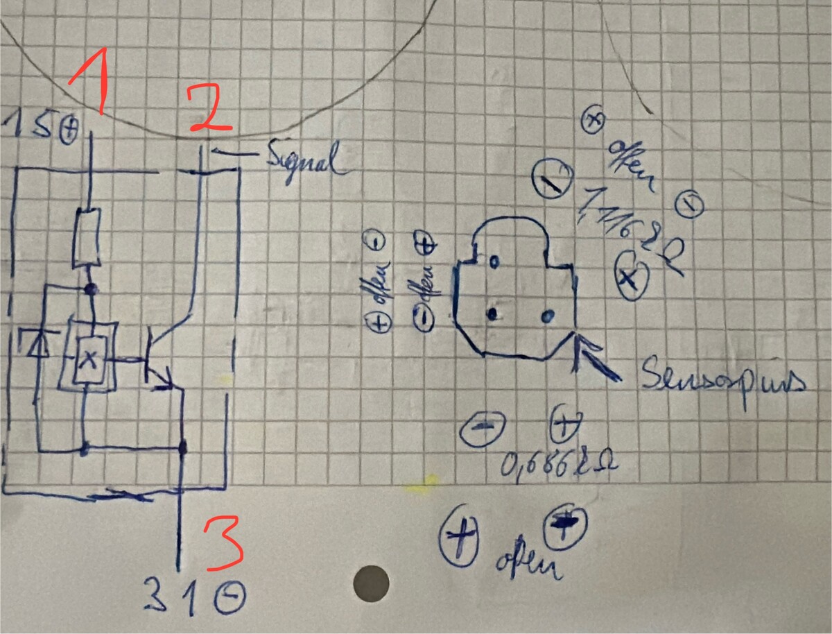

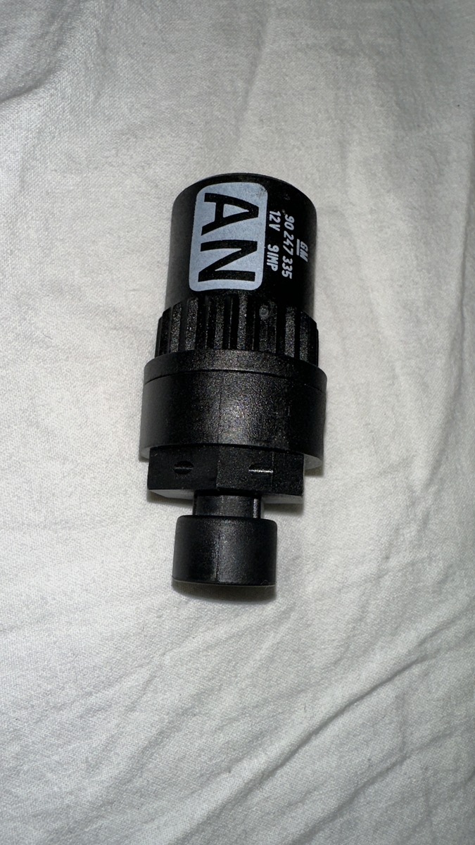

wie könnte man einfach einen Kurbelwellen/Nockenwellensenso testen?
Ich habe leider kein (funktionierendes) Oszi. Ein Fluke 289 ist
vorhanden.

Das kann ein Hall- oder ein induktiver Sensor sein ... kannst beides mit
einem Multimeter checken.

der Sensor selber verreckt eigentlich nie. Überprüfe das Kabel
von Olaf (Gast)
> vorhanden.
Er hat zwei anschluesse:
Messe mit dem Multimeter den Widerstand. Er sollte nicht null sein und
auch nicht unendlich. Irgendwo sinnvoll dazwischen. Sagen wir mal
zwischen 100R und 10k.
Dann Multimeter auf AC-Millivolt stellen und vor dem Sensor einen
Magneten bewegen oder den Anlasser drehen lassen. Es sollte eine
Spannung rauskommen.
Er hat drei Anschluesse:
Bei zwei davon solltest du die Versorgungsspannung messen koennen, z.b
5V. Dann weisst du auch bereits wo Masse ist. Dann solltest du zwischen
Masse und dem Ausgang wieder eine AC-spannung messen sobald der Motor
dreht.
Das ist nicht 100%, ein Oszi ist schon besser. Aber so 90%. Ausserdem
kann es sein das Fehler nur bei bestimmten Temperaturen auftreten.
Olaf

wenn so ein Sensor mit 5V DC versorgt wird ist es unwahrscheinlich das
er AC ausgibt.
So ein induktiver Sensor ist einfach eine Spule mit Eisenkern, was soll
da defekt gehen?

> 5V DC sind im PKW sehr selten.
5V sind die üblicherweise für aktive Sensoren (Drehzahl, Druck)
verwendete Geberspeisung. Man will ja schließlich nicht jeden Sensor
einzeln gegen die 12V Bordnetzstörungen entstören.
Es gibt auch Hall-Geber mit 2 Anschlüssen (die Stromaufnahme 7/14 mA
codiert den Pegel). Ist aber eher für Raddrehzahlsensoren üblich.

von Sebastian D. (minimalist)
und:
Thomas B. schrieb:
> Wenn das Fehlerprotokoll unplausible Werte für
> den Nockenwellensensor rausgibt, dann ist
> der nicht defekt.
> Dann ist vielleicht Nockenwellenversteller defekt (verstellt). oder
> Steuerkette ausgelatscht
> oder ist ein Zahn übergesprungen oder Zahnriemen.
> Dann wird es allerdings teuer.
Das sind SEHR gewagte aussagen. ich bin letztes Jahr fast wahnsinnig
geworden, um sporadische Fehlercodes wegen Magerlauf (P0171) an meinem
Chevy zu beheben. Ursache war der Nockenwellenpositionssensor, der
sporadisch ein fehlerhaftes/unplausibles Signal erzeugt hat. Am Oszi
völlig unauffällig. War letzten Endes ein mechanisches Problem, was ein
lockern des Sensors auch bei korrekt angezogener Schraube ermöglicht
hat.
Der Sensor selbst hat nur keinen Fehlercode geworfen, sondern passiert
ist folgendes: Bei vorübergehend unplausiblen Werten schmeißt der Motor
noch keine MKL, deaktiviert aber vorsichtshalber die variable
Ventilverstellung für den aktuellen Fahrzyklus. Blöderweise in dem
Zustand, in der sie gerade ist. Wenn man also gerade am Beschleunigen
war, während der Fehler auftrat, und die Nockenwelle war gerade "full
retard" (25° Verzögerung!!), Bleibt die Nockenwellenverstellung genau so
stehen. Dann zieht er sich anschließend im Teillastbetrieb wegen dem
Überlapp aus Ein-und Auslassventiltiming so viel Luft durch die
Auslassventile zurück, dass die Lambdaregelung das nicht mehr
ausgleichen kann --> Magerlauf-->MKL.
Das Problem war mit einem neuen Nockenwellenpositionsensor für ca 30$
sofort und vollständig behoben, ohne Diagnosegerät hätte ich allerdings
nicht die geringste Chance gehabt.
Nockenwellensensoren sind oft auch recht günstig und leicht zu wechseln,
da ist schnell der Punkt erreicht, wo der Funktionstest aufwändiger wird
als ein Tausch auf verdacht. Wie gesagt, meiner hat 30Dollar gekostet
und war in 2 Minuten ausgewechselt.

Hallgeber dreipolig UB(5V oder 12V) mit MM messen danach musste die
Signalleitung defintiv mit einem OSZI messen oder mit einer LED die du
mit 1kohm gegen Masse schaltest. 1 mal NW = 2 mal KW sprich NW hat im
Leerlauf ca 300UPM ca. 5Hz das erkennt man mit bloßen Auge bei einer LED
KW hat dann ca. 10Hz auch das erkennt man noch.
Aber viel wichtiger ist der Spannungspegel, der muss geprüft werden und
sollte 0-5V oder 0-12V sein.
Dann gibs eben noch das thermische Problem zb Mercedes, wenn der
Nockenwellensensor bei 75°C noch ein Signal raus gibt kanns sein das ab
76°C keins mehr ansteht und du kannst die Karre nicht mehr im warmen
Zustand starten und musst warten bis er etwas abgekühlt ist.
3 polige Hallsensoren können auch weiterhin ein Signal ausgeben aber
eben nicht mehr mit vollem Spannungshub von 0-5V sondern nur von 0-1,5V
Bsp. was das Steuergerät zwar erfassen könnte aber als defekt
auswertet...
Hallgeber 2 polig nun ist unbedingt ein oszi notwendig da das Signal auf
der Spannungsversorgung liegt ca. +-0,25V beträgt der Hub.
Hallgeber 2/3polig kann nicht mit der Widerstandsmessung durchgemessen
werden!

von Michael (michael_f442)
kann mir bitte jemand dabei helfen, ob der Sensor ok ist und wie die Pin
Zuweisung zum rechten Teil des Bildes ist?
Ich möchte keine Spannungsversorgung anlegen, da ich nicht weiß welcher
welcher Pin am realen Sensor ist. Leider ist sich keine Bezeichnung auf
dem Sensor und den passenden Stecker dazu habe ich nicht.
Danke und Grüße
Michael
von Matthias B. (turboholics)
Fahrzeugmodell inkl Motorkennbuchstabe oder noch besser Teilenummer des
Sensors?
VG
Sensor ist aus einem Omega A, die Pins am Sensor selbst sind nicht
beschriftet.
von H. H. (Gast)
Das ist ein Tachosensor. Weshalb kaperst du einen Thread, in dem es um
einen ganz anderen Sensor ging?
Mach einen eigenen Thread auf.
