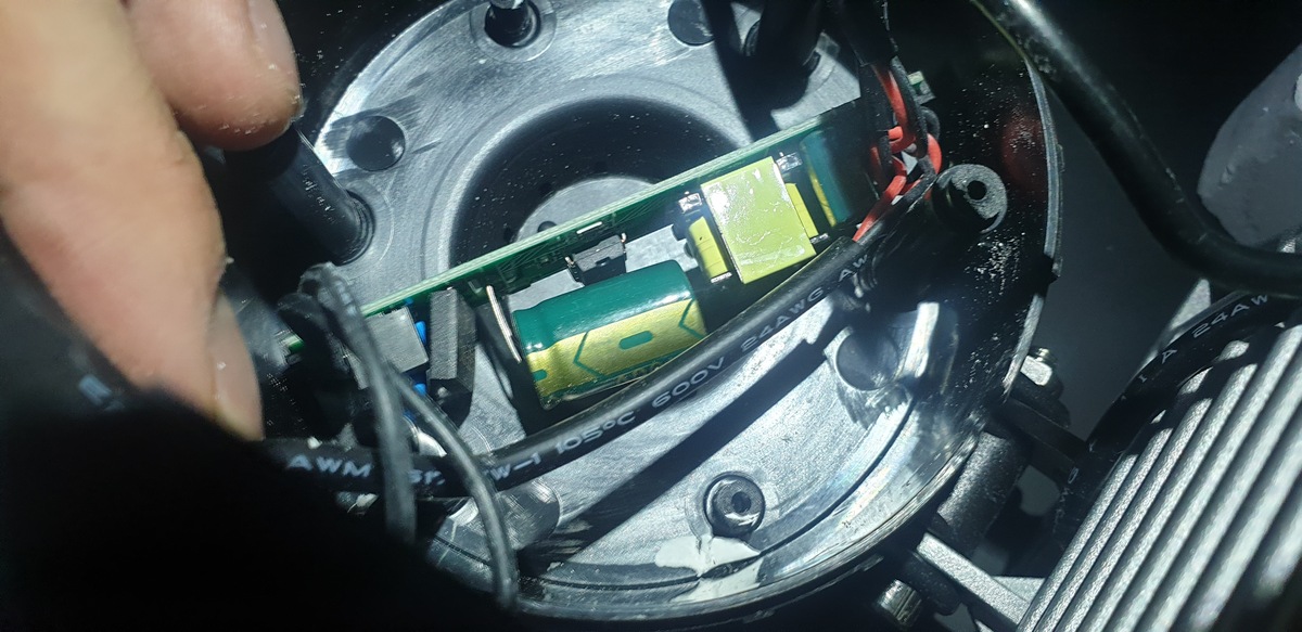

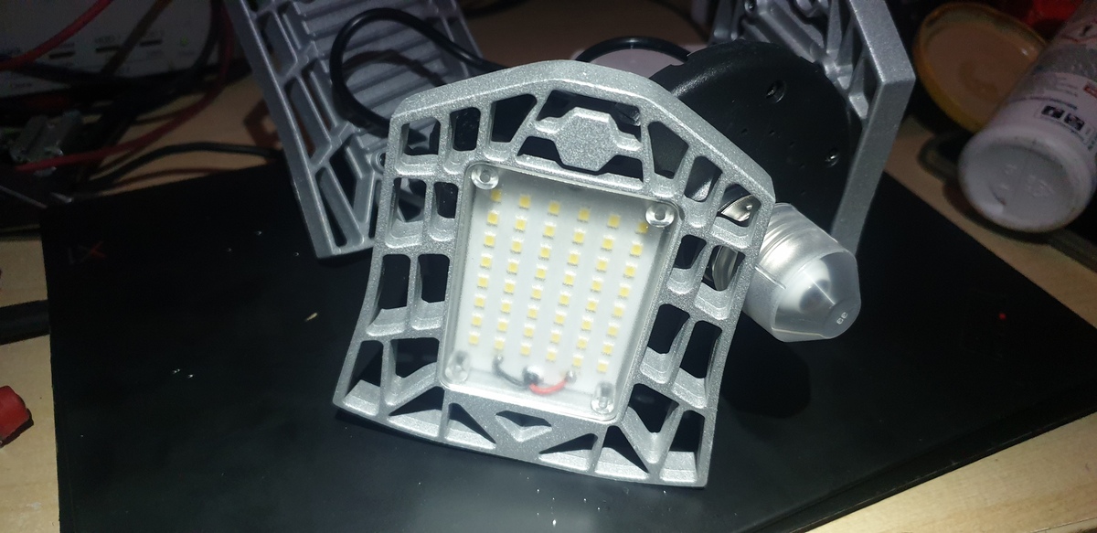

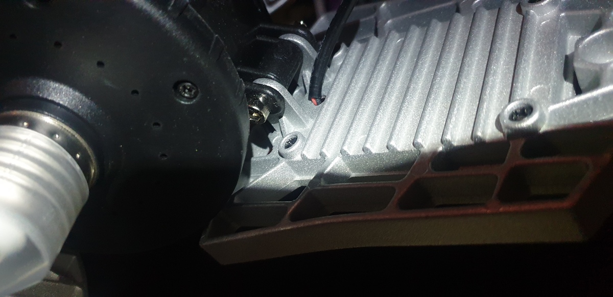

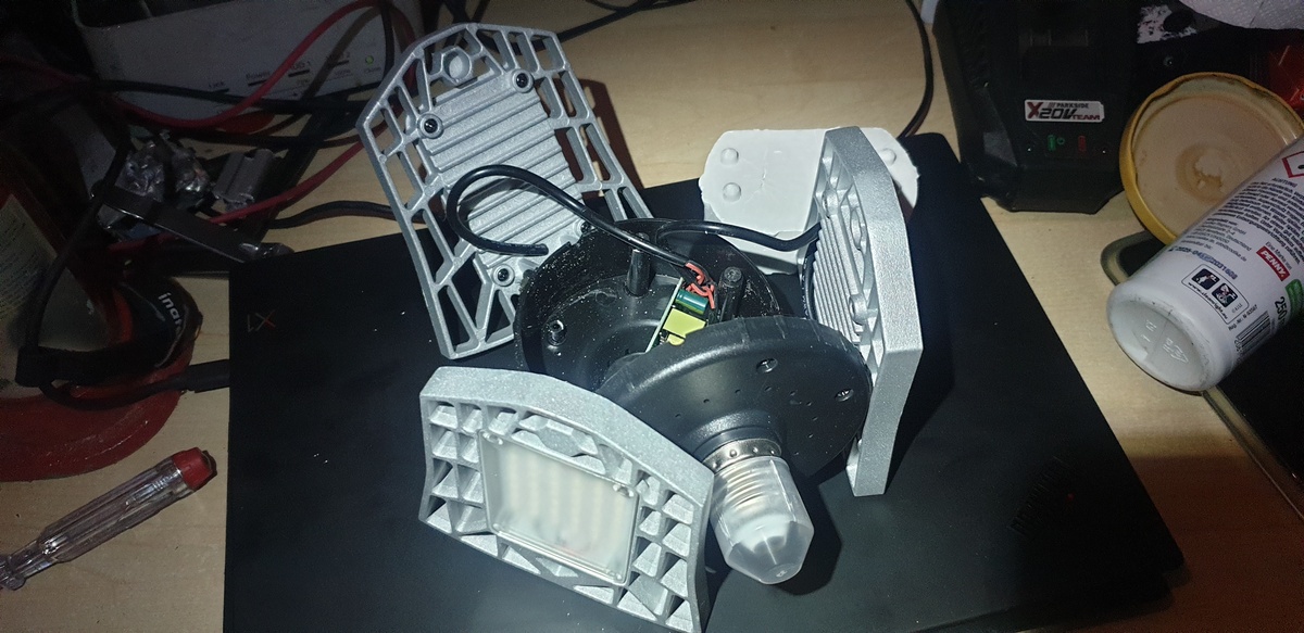

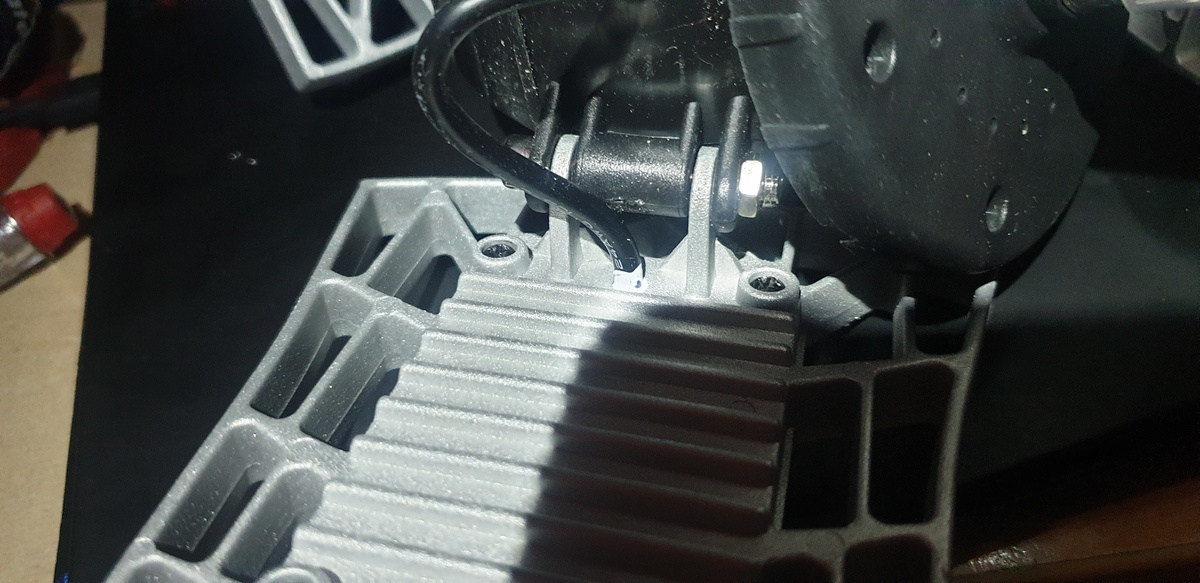

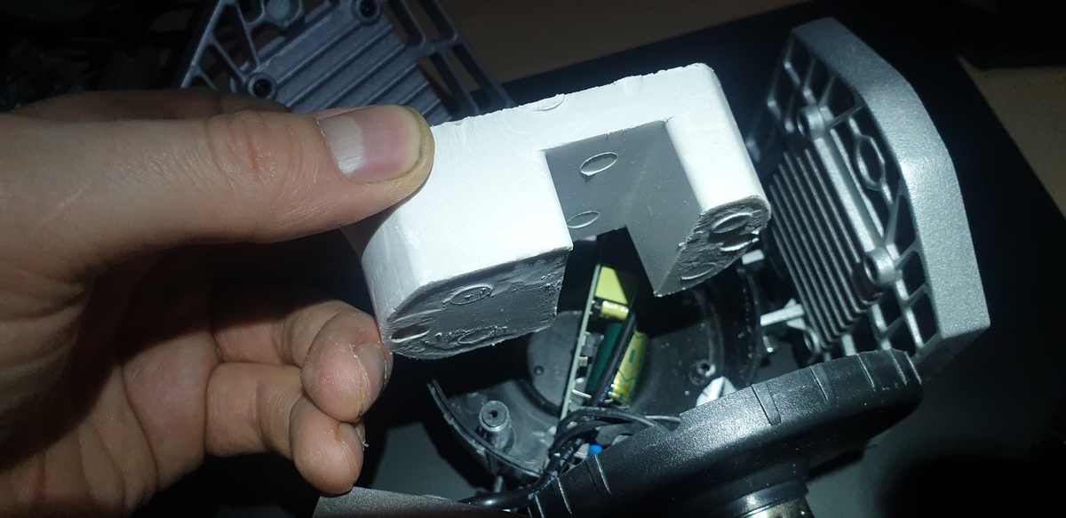

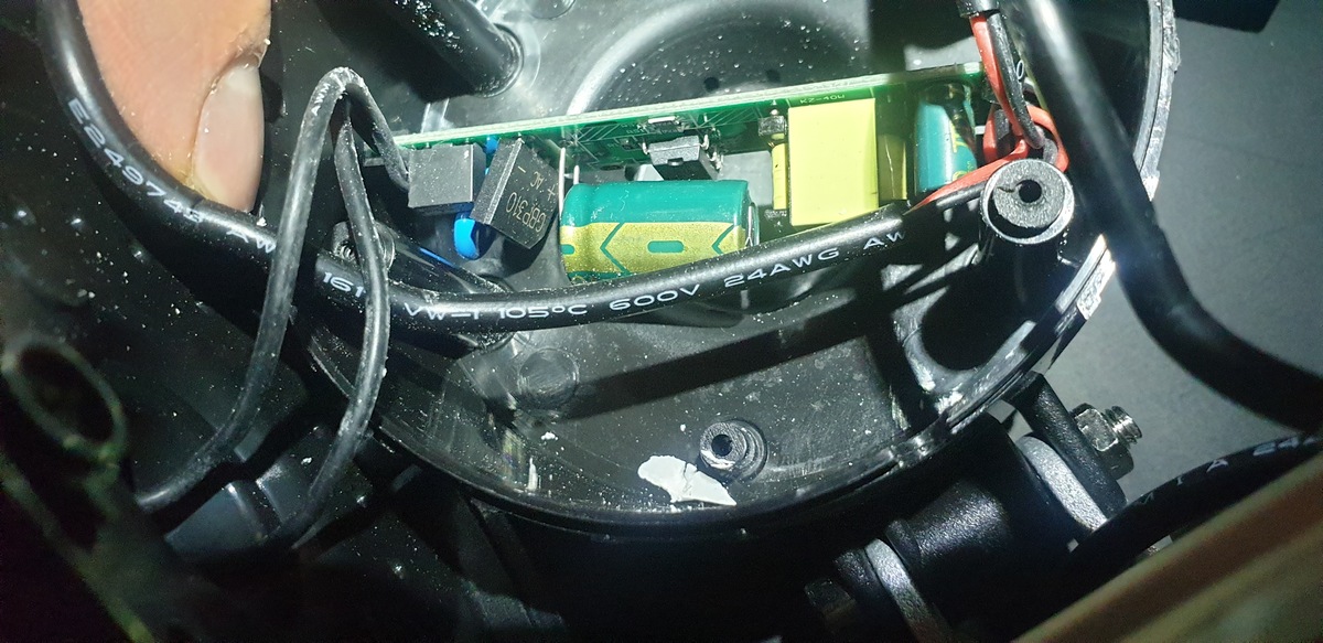

Hallo Forum, ich habe gerade eine Lampe geöffnet (siehe Fotos) um zu schaue wie sie gebaut ist/ob sie sicher ist. Darin ist eine weiße Masse, brüchig bei wenig bis moderatem Kraftaufwand, wie schlechter Kleber oder vertrocknete Wärmeleitpaste. Außen eine glitzernde Schicht drauf. Ein paar Fragen: - ist diese weiße Masse ein Gewicht? (Noch mehr Gewicht an der E27 Fassung??) - soll das vielleicht beim Abfackeln der Elektronik den Brand eindämmen/löschen? Muss mal einen Flammtest machen. - woraus mag es bestehen? Ich glaube meine Finger jucken. Entsorgen die ihren Müll im Inneren von Produkten :)? Scheint mir nicht gut gebaut zu sein, keine Zugentlastung der Kabel trotz der beweglichen Flügel (außer kurioserweise bei einem Flügel lol). Ist das eigentlich erlaubt?

Martin E. schrieb: > ist diese weiße Masse ein Gewicht? Wie soll das hier im Forum jemand beantworten können; Du gibst uns ja nichtmal genauere Infos zur Masse der Masse. Aber eventuell dient es als Gegengewicht um unterschiedliche Panel-Schwenkungen auszubalancieren.

Ich rate mal, Gewicht, damit das Teil wertig ist. Vermutlich ein Stein- oder Glasmehl, mit minimaler Menge Binder zu einem Formstück gebunden. Dass ein Lieferant zur Feuerlöschung seinen Profit schmälert... da ist es einfacher eine Komponente schwach auszulegen,die dann die Energie trennt.

Vielleicht ist der Körper aus Promat? Also was für den Brandschutz?

Zu der weißen Masse kann ich dir nichts sagen. Aber anhand vom 2. Bild 20220730_211149.jpg https://www.mikrocontroller.net/attachment/565360/20220730_211149.jpg kann ich dir sagen dass das Ding scheiße ist.

Bring sie lieber zurück: https://www.merkur.de/verbraucher/rueckruf-aldi-nord-stromschlag-leuchte-arbeitslampe-aktion-kunden-zurueckbringen-91723370.html
