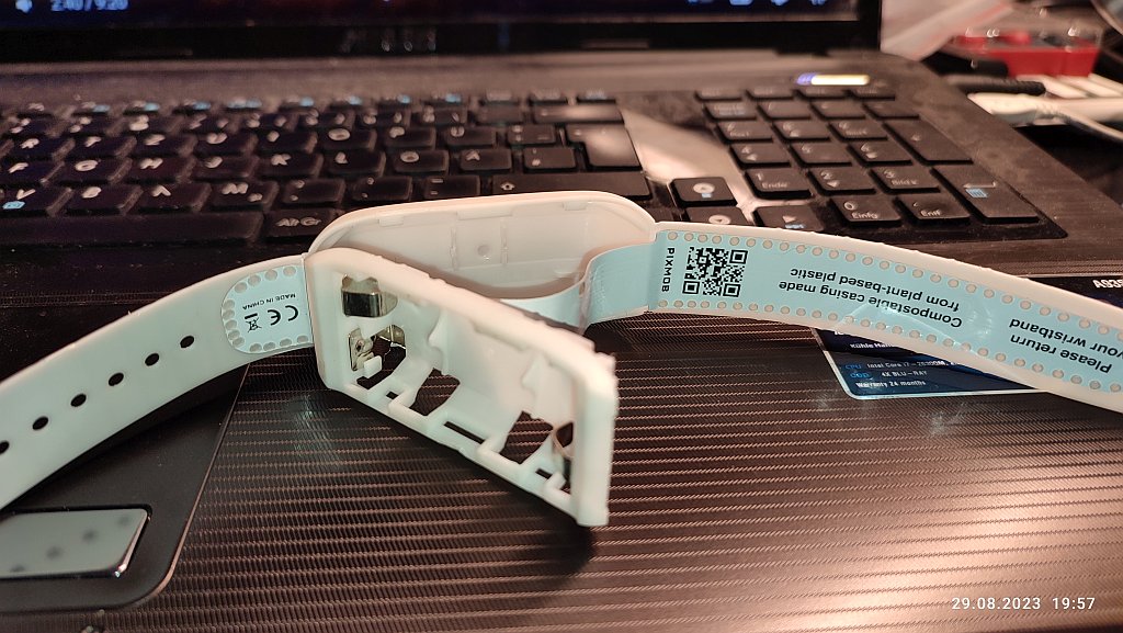

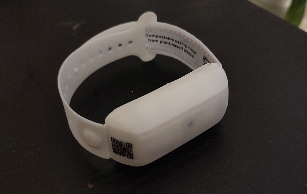

heute kam mir ein für mich derzeit noch unbekannter Artikel ins Haus:
"Kannst Du mir sagen, wie das funktioniert" war die Frage des
Überbringers...
Ok, das ist ein Lichtarmband mit zwei AAA-Zellen drin, das auf einem
Konzert an alle (?) Zuschauer ausgegeben wurde (ColdPlay, Olympiastadion
berlin 2022)
Das Dingens musste eigentlich am Ausgang wieder abgegeben werden, eins
kam dennoch zu mir.....

Auf geht es nur durch zerstören, das Dingens ist vergossen. Das wollte
ich erstmal vermeiden.

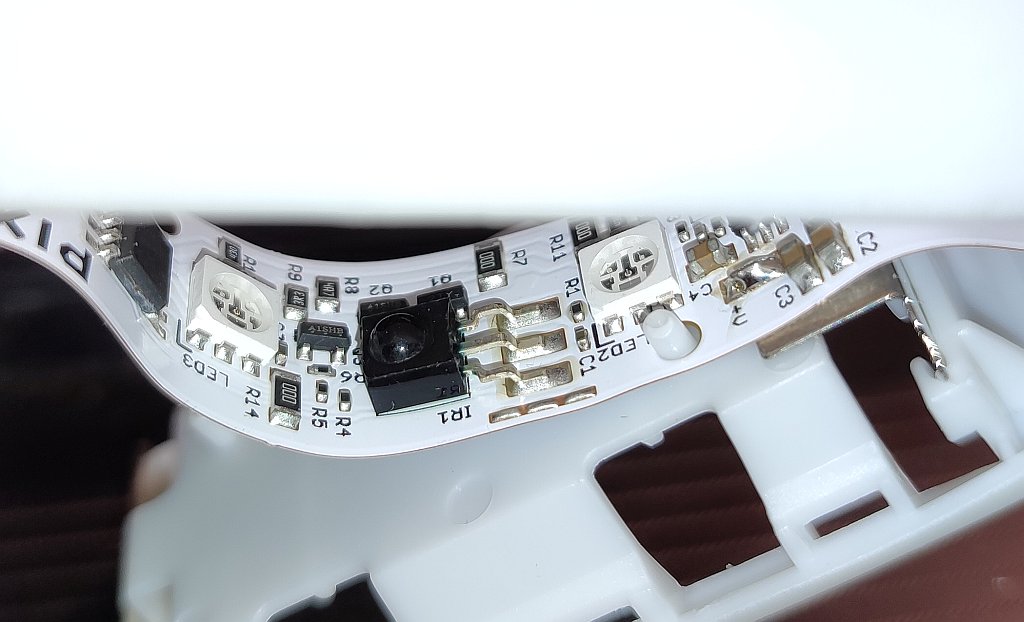

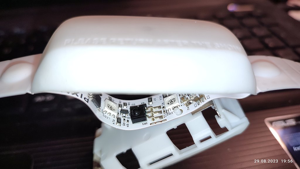

Wenn das ein Pixmob-Armband ist, dann Infrarot.
Ein Türmchen projiziert über mechanische Blenden ("Gobos") die
Steuersignale ins Publikum, und die Armbänder setzen das in Farbe um.
In dem Armband ist ein Infrarot-Empfänger wie man ihn von
Fernbedienungen kennt, ein achtpoliger chinesischer Mikrocontroller und
ein Satz RGB-LEDs.
https://www.pixmob.com/products/detail/led-wristbands

von Old P. (Firma: nix) (old-papa)
Aha, Pixmob ist wohl die Lösung.
Da lag ich ja mit Infrarot genau richtig ;-)
Der QRCode ist wohl nur als Hilfe beim Ausgeben und Zurücknehmen am Ein-
bzw. Auslass der Zuschauer. (meine Vermutung)
Old-Papa
Dieter schrieb:
> Das ist von 2019, ob die Armbänder immer noch so
> aufgebaut sind weiß ich nicht:
> https://hackaday.com/tag/pixmob/
Genau so!
Den IR-Sensor kann man durch den hellen Kunststoff erahnen.
Old-Papa

Meins sieht innen exakt genauso aus wie im Video, es hat aber auch im
Kunststoffarmband noch zusätzlich ein paar RGB-LEDs.
Es wird also auf jeden Fall via IR gesteuert.

Bild 2a: IR1 ist der Empfänger
Das weiß ich auch... ;)
Oder war das ein allgemeiner Hinweis?
Old-Papa

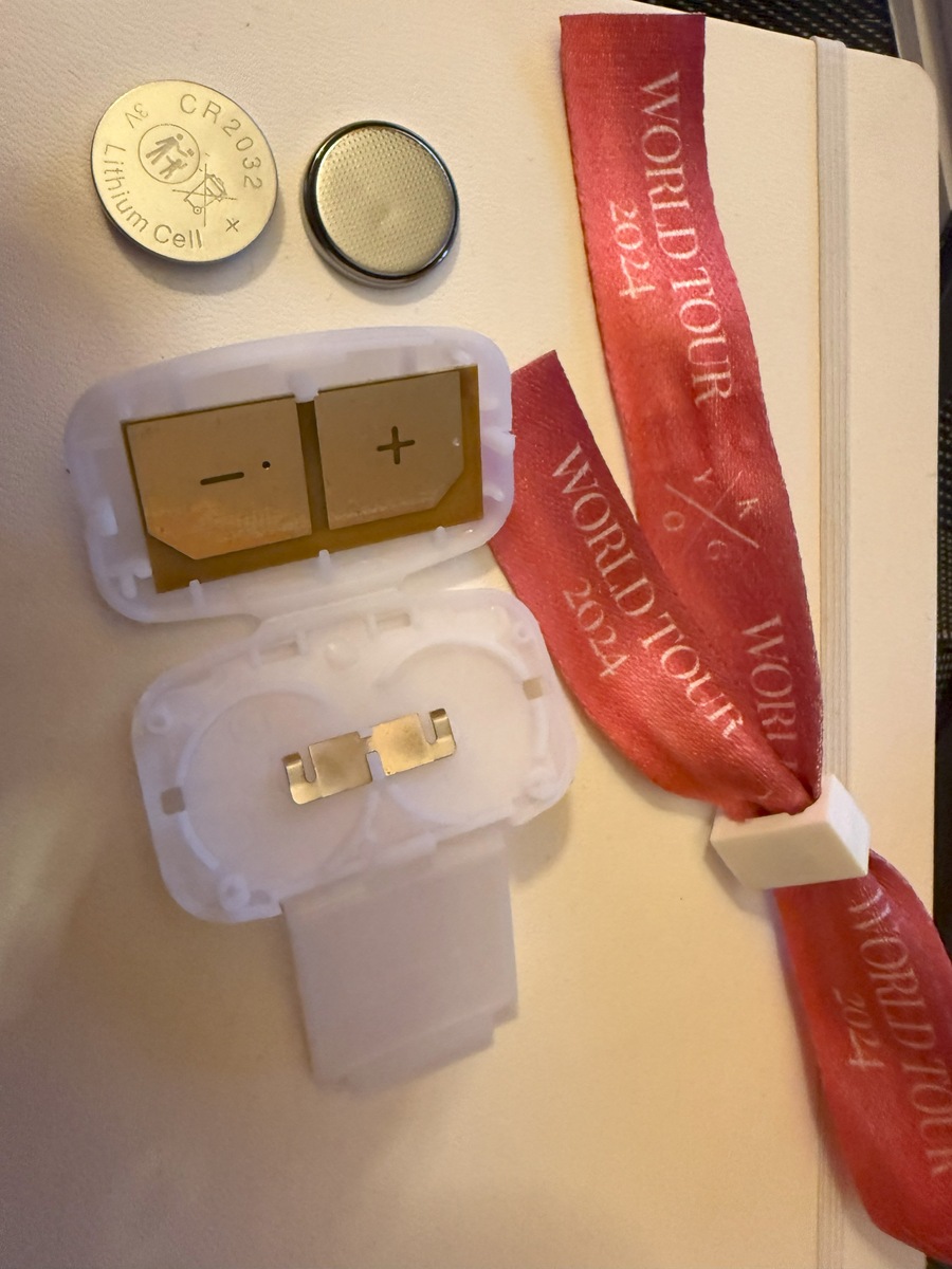

von Ron-Hardy G. (ron-hardy)
Jetzt musste ich natürlich unbedingt meine vom gestrigen Konzert
aufmachen. Und siehe da: Die gibt es doch mit Funk.
