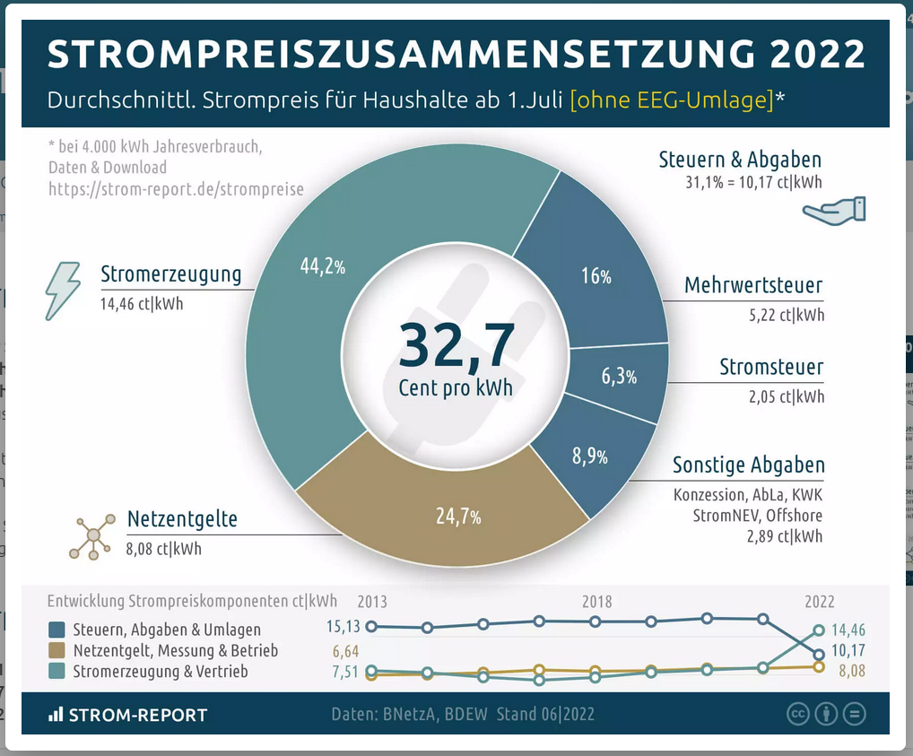

von Sven L. (sven_rvbg)
Joachim B. schrieb:
> wenn man den Strom beim vorwärtszählen bezahlen soll wäre eim Rücklauf
> sicher fair zum gleichen Preis wenn Strom zurück geliefert wird.
> Ich verstehe wirklich nicht warum man für selbst erzeugten Strom weniger
> bekommt.
Nicht?
Weil die Stromgestehungskosten nicht das einzige sind, was den
Strompreis ausmacht.
Und dann ist das Netz einfach kein Speicher, sonst würden wir alle am
Tag und  vorallem im Sommer fett einspeisen und im Winter einfach
beziehen!
Man dürfte als Kunde das Ganze auch mal versuchen aus der VNB-Sicht zu
sehen.
Im Sommer produzieren alle, mehr, als sie eigentlich brauchen, das Netz
soll das dann abtransportieren.
Im Winter kann man die PV-Erträge vergessen und kann sich nicht mal
selbst versorgen und da soll das Netz auf einmal liefern.
Netzbau und -betrieb kostet auch Geld!
Jens schrieb:
> Lässt sich durch die Grundgebühr und die Differenz von Einkaufs- zu
> Verkaufspreis decken.
Es ging ja gerade darum, das man erwartet, das man für Bezug und
Lieferung das Gleiche bekommt.
Im bezogenem Strom sind Umlagen, Netznutzung und der eigentliche
Strompreis mit drin, beim gelieferten wird wird halt nur der eigentliche
Strompreis bezahlt.

von Εrnst B. (ernst)
Thomas schrieb:
> Somit funktioniert es auch, dass der private EndKunde für die
> Einspeisung das gleiche bekommt wie er selber zahlt.
Genauso war's ja bis 2021... Kunde zahlt ca. 8cent/kWh an "Stromkosten"
+ xx Cent an Nebenkosten.
Und für die PV-Einspeisung gab's auch ~8cent/kWh.
Thomas schrieb:
> Alles dummes Geschwätz.
Du hast also nicht verstanden, was ich geschrieben habe. Ist das
Diagramm zu kompliziert?
