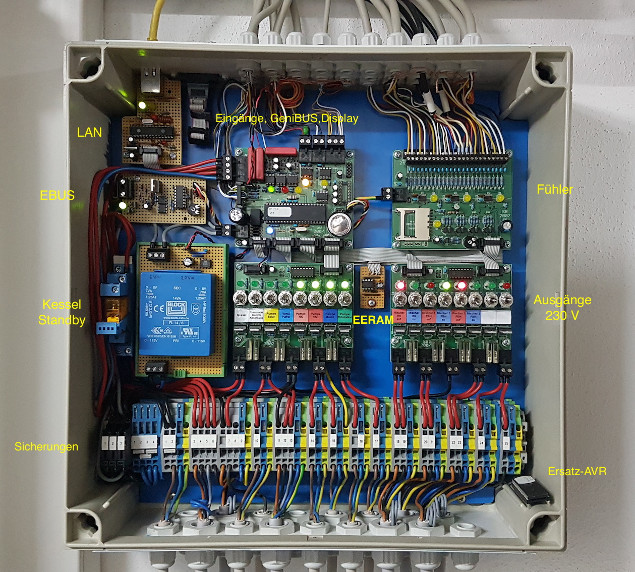

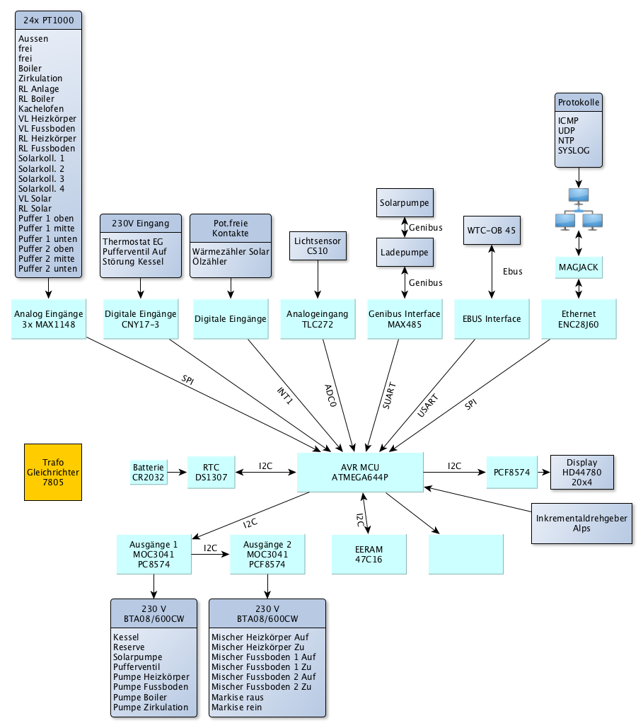

von Tim T. (tim_taylor) Benutzerseite
Habe dafür einen Raspberry 1B+ mit RS232 angeflanschtem AtMega328 im
Einsatz. Die eigentliche Arbeit macht der AtMega und der Raspberry nur
das Logging in eine MySql Datenbank mit Webinterface, Wettervorhersage
(aus dem Internet) und Fernbedienung.
Wenn ich es nochmal neu machen würde, wäre wohl der Zero W/WH meine
Wahl, eben weil der noch etwas sparsamer ist und WLAN direkt drauf hat.
(prx) A. K. schrieb:
> MaWin schrieb:
>> Wenn man Web-Zugriff will, darf das ein rPi machen, aber die Steuerung
>> sollte getrennt davon sein und den bei nicht-Antworten rücksetzen.
> Das möchte ich nachdrücklich unterstreichen, sofern Fehlverhalten
> hässliche Folgen haben kann. Die kritische Steuerungskomponente sollte
> dann keinesfalls auf dem RPi laufen, sondern autark z.B. in Form eines
> vergleichsweise einfachen Mikrocontrollers, mit Watchdog, Sanity-Checks,
> regelmässigem CRC-Check vom ROM etc.
Die Sicherheitskomponente bleibt in Form des
Sicherheitstemperaturbegrenzers und des Flammenwächters genau da wo sie
hingehört, beim Hersteller der Anlage; aus gutem Grund sind die
mechanisch bzw. aus einfachster Optoelektronik ohne µC.
Ich habe darum bei mir lediglich die Heizung auf manuellen Handbetrieb
geschaltet und schalte mit meiner Steuerung nur eine zusätzliche
Unterbrechung eben dieses Dauerbetriebes aufgrund diverser
Eingangsgrößen.
Somit gibt es eine Sicherheitseinrichtung durch den STB, die
eingestellte maximale Kesseltemperatur im Handbetrieb, den
Flammenwächter am Brenner, sowie eine Weitere durch meine Software im
Mikrocontroller.

Tja, es war einfacher dafür einen Raspberry zu nehmen, als die
Datenbank, den Webserver und WLAN dem Mikrocontroller beizubringen. Der
Mikrocontroller kommuniziert mit dem Raspberry auch einfach nur über
RS232 und übergibt ihm die Wettervorhersage, Heizzeit- und
Temperaturänderungen und Fernbedienungsbefehle, den Rest macht der µC
alleine. Der µC gibt an den Raspberry wiederum den Schaltzustand des
Brenners, der Pumpen und die diversen  Temperaturen zurück.

Quark, einfach das Relais der Eigenbauschaltung durch die original
Drahtbrücke ersetzen, die Pumpen auf die Heizungssteuerung des
Herstellers stecken und alles läuft wieder wie vorher.
DAS traue ich unserem Fachhandwerk, eventuell auch wegen meiner
eindeutigen Beschriftungen der Kabel, gerade noch zu.

Ich hatte deshalb einen Schalter dran, der die ganze Steuerung auf
klassischen Betrieb umschaltete. Der war auch ganz nützlich für den
Schornsteinfeger. Obendrein hing daneben eine triviale Ersatzplatine mit
Beschreibung, bestehend nur aus Drahtbrücken, die genau diese
Fallback-Funktion implementierte.

von Stefan B. (stefan_b278)
Selbst entwickelte Steuerung (Eigentlich Regelung):
Angefangen hab ich ca. 2004 mit der Ansteuerung der Grundfos-Pumpen über
den Genibus (RS485) und den Pt1000 Fühlern. Im Zuge des Einbaus einer
thermischen Solaranlage brauchte es eine neue Regelung. Alles käufliche
war zwar cool aber auch sehr teuer (Industriesteuerungen z.B.).
Die erste Version lieferte die Daten noch über eine serielle Leitung an
einen Rechner der das ganze auf einer Webseite darstellen konnte. Immer
wieder hatte ich das Teil erweitert, erst mit dem Ebus (Weishaupt Bus
vom Kessel dekodiert) für die Ansteuerung mit Sollwert und
Status/Fehlerabfragen, dann mit einem EERAM für die Speicherung von
Zählwerten bei Stromausfall. Ein Display und ein anderer Spannungsregler
kam auch noch dazu.. Nur leider für größere Dinge wie eine Webseite
reicht der Speicher des ATMega644 nicht, dafür ist er auch zu langsam.
Läuft aber so seit fast 20 Jahren, es gab nur etwa eine Handvoll
Störungen in der Zeit (Heizung bzw. Wasser kalt) ;) Konnte aber alle
beheben oder debuggen.
Dumm halt weil es ein großes Haus mit Ferienwohnungen ist.
Ist hier live zu sehen: http://tux.zugspitzort.de/heizung
Die Daten holt sich der Rechner über Netzwerk und UDP mit einem
C-Programm vom AVR. Der Kessel ist zur Zeit hart ausgeschalten weil
Sommer und deshalb die Störung. Könnte man auch noch umprogrammieren.
Programmänderungen sind möglich über C-Code bearbeiten, Firmware
kompilieren und per Bootloder über LAN laden in sekundenschnelle. So
eine eigene Software zum Einstellen gab es auch mal war aber sehr
umständlich immer aktuell zu halten. Da ist man mit einem Raspi o.ä.
flexibler mit Python.
(Fehler-) Meldungen gibt es auch über Telegram, sehr praktisch.
Fazit: Hat Spaß gemacht, war extrem viel Arbeit, würde ich heute nicht
mehr so machen. Lieber einen Raspi nehmen wie weiter oben beschrieben
aber selber die Erweiterungen bauen mit Gehäuse.
Z.B. ähnlich dem RevPi Compact aber seitlich erweiterbar mit variablen
Steckmodulen wie z.B. das Priva HX System:
https://www.kka-online.info/artikel/kka_Nachhaltig_klimatisiertes_Finanzzentrum_1418817.html
(Beispiel, die ersten zwei Bilder)
Die Schwierigkeit dabei sind die passenden Gehäuse zu finden.
Die Idee der Raspberry Pi HATs sind ja eigentlich nicht schlecht aber
für sowas ungeeignet.
Manuelle Schalter für jeden Ausgang sind sowieso Pflicht und auf jeden
Fall einen Ersatzraspi daneben legen mit Backup-SD Karte..
