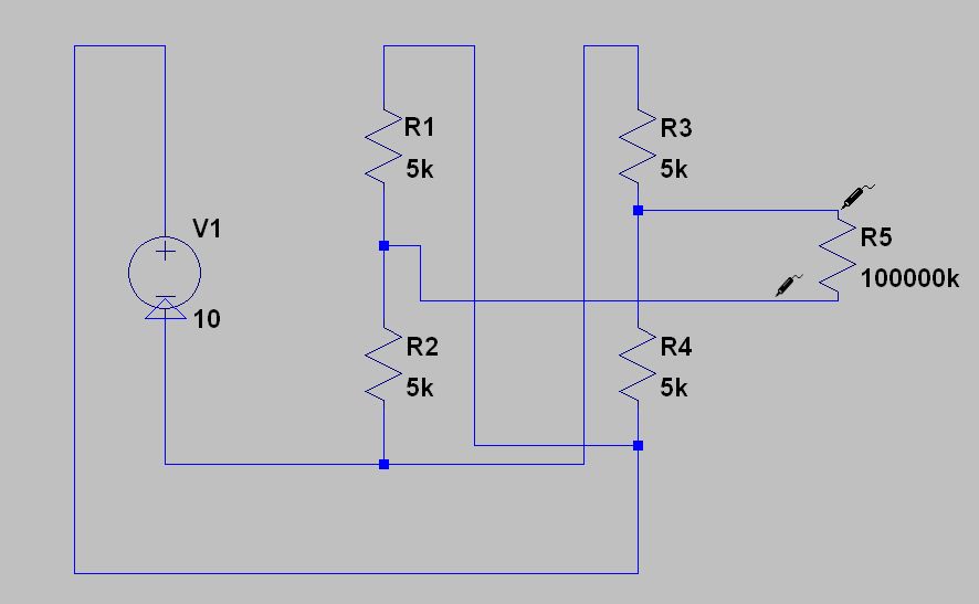

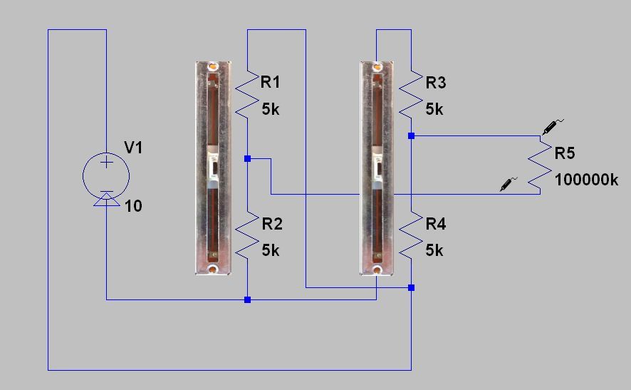

Oder so eine simple Schaltung , mit einem Stereo Poti linear mit Mittelstellungrastung R1 und R2 sollen eine 10K Potibahn darstellen, R3 und R4 die andere. R5 ist Ausgang Wenn Poti in Mittelstellung, wie im Plan gerade zu sehen ist, dann ist U_R5 = 0V Endstellungen: Wenn R1 und R3 10KΩ sind, und R2,R4 =0Ω , dann ist U_R5 natürlich -10V Wenn R1 und R3 0Ω sind, und R2,R4 =10KΩ , dann ist U_R5 natürlich +10V Mit zusätzlichen Rs könnte man kalibrieren, damit in Raststellung wirklich 0V

Jobst M. schrieb: > arge Bastellaune schrieb: >> könnte man kalibrieren > > Nein, justieren. > > Ich glaube, ich bin hier auf einer Mission ... > > https://de.wikipedia.org/wiki/Kalibrierung > > Gruß > Jobst Mussten meine Begrifflichkeiten ein wenig nach kalibriert werden arge Bastellaune schrieb: > Oder so eine simple Schaltung Die Schaltung ist ja grenzend kacke, die Verwertung de Ausgangs ist ja völlig unkomfortabel!

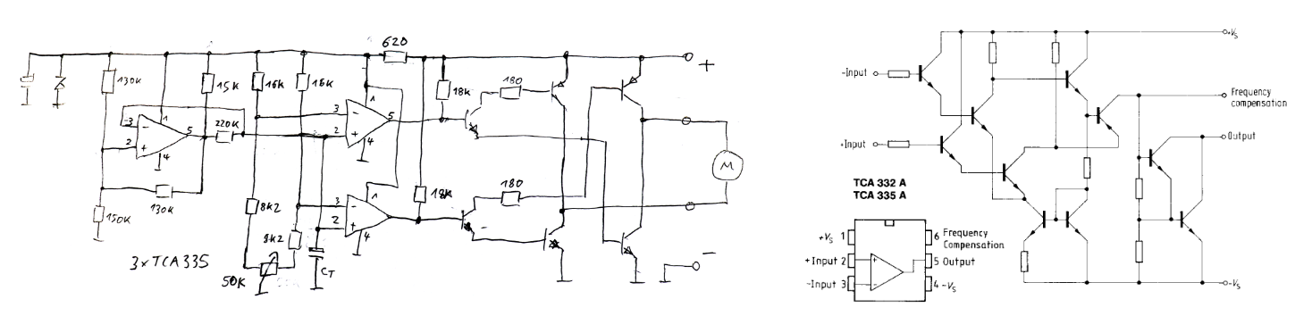

Da diskutiere ich hier fleißig, wie ich es machen würde - und jetzt erst fällt mir ein, dass ich es schon einmal gemacht habe. DC auf PWM für DC-Motoren, beide Drehrichtungen. Natürlich keine große Leistung. 3 Operationsverstärker, 6 Transistoren. Natürlich keine große Leistung. Das ist jetzt geschätzt 45 Jahre her. Für eine Märklin Miniclub-Bahn. (Gibt's die noch? Ich habe meine noch - aber schon lange, lange nicht mehr angerührt).

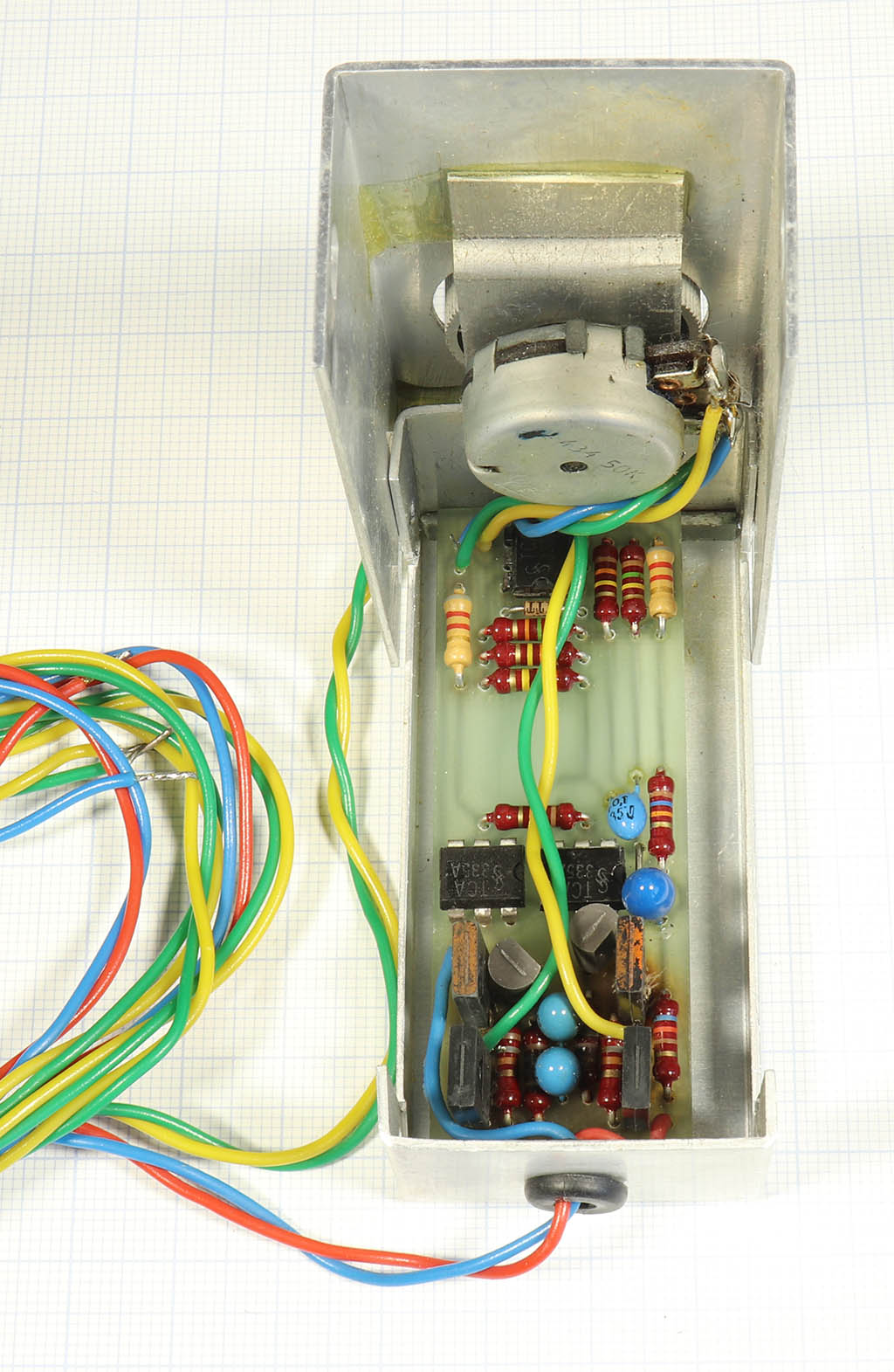

Der Zahn der Zeit (🦷⏳) schrieb: > Da diskutiere ich hier fleißig, wie ich es machen würde - und jetzt erst > fällt mir ein, dass ich es schon einmal gemacht habe. DC auf PWM für > DC-Motoren, beide Drehrichtungen. Natürlich keine große Leistung. 3 > Operationsverstärker, 6 Transistoren. Natürlich keine große Leistung. > > Das ist jetzt geschätzt 45 Jahre her. Für eine Märklin Miniclub-Bahn. > (Gibt's die noch? Ich habe meine noch - aber schon lange, lange nicht > mehr angerührt). Hast Du dazu noch nen Schaltplan? Würd' mich einfach interessieren, wie man das ohne µC machen würde -- selbst wenn es bei mir vermutlich doch ein µC werden wird. Lieben Dank. Peter
Jetzt hast du mich bei der Ehre gepackt ;-) Viel Arbeit für etwas, was niemand braucht. Aber es hat mich doch gejuckt... Heute würde ich natürlich auch analog Einiges anders machen. Aber der Ansatz, den ich damals gemacht habe, gefällt mir. Ich denke, ich muss es nicht erklären. Vorteil der Schaltung: Die Kennlinie ist nicht linear, es gibt einen sanften Einsatz um die 0 herum. Die Breite der 0-Zone lässt sich durch Dimensionierung beeinflussen. Ct bestimmt die PWM-Frequenz. Die ist in diesem Exemplar sehr niedrig. Die Endstufen sind irgendwelche BD23x, BD43x oder so was. Maßnahmen zum Schutz gegen induktive Spannungen vom Motor habe ich auch getroffen - aber die zeige ich hier lieber nicht. (Die sind nicht gut.)
