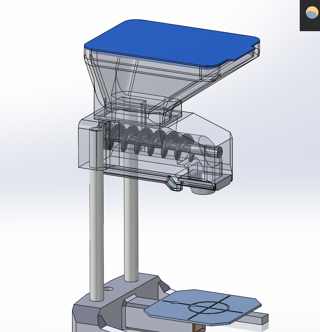

Ich habe mir einen Pulverdispenser 3D gedruckt. Dieser besteht
hauptsächlich aus einer Auger-Schraube und einem entsprechendem
Umgehäuse.
Nun ist es leider so, dass sich die Partikel des Pulvers offenbar
statisch aufladen und mit der Zeit beginnen aus dem Behälter zu springen
und auch beim Ausgang „kleben“
Bleiben.
Nach etwas googlen hab ich gesehen, dass es wohl mit einem
Ionisator gelöst werden kann. Hab mir mal bei Ali für 1.50 einen 6kV
ionisator bestellt.
Hat jemand Erfahrung mit sowas? Wie bzw wo schliesst man denn den
Ionisator an? Gibt es alternativen?
Danke schonmal

von Oliver S. (oliverso)
Ein Tropfen Wasser wirkt Wunder...
Oliver
vielleicht auch die Oberfläche der Bauteile
so gut es geht metallisieren und
elektrisch miteinander verbinden / erden.

Normalerweise ist so ein Teil an einer Stelle geerdet und lädt die
durchströmende Luft, die von einem kleinen Gebläse stammt, gegenüber
diesem Punkt auf, sodass diese in geringem Maße leitfähig wird. Somit
kann es zwischen dem zu entladenden Material und der Erde zu einem
Stromfluss und damit Ladungsausgleich kommen.

von Udo S. (urschmitt)
Den Dispenser aus einem leitfähigen oder antistatischen Material
herstellen und erden.
Es gibt auch hochohmig leitfähige (=antistatische) Kunststoffe.
Inwieweit es da welche zum Drucken gibt ist mir unbekannt, wäre aber
durchaus interessant.
Das ähnliche Problem hat man bei Staubabsaugungen mit brennbaren
Stäuben. Bessere Staubsauger haben geerdete und antistatische Schläuche.

von C. H. (hedie)
Vielen Dank für eure Antworten.
Der Anwendungsfall ist jedoch im Lebensmittelbereich.
Daher weiss ich nicht, ob ESD-Kunststoff hier geeignet ist.
Habe mal ein Bild angehängt.
Die relevanten Teile habe ich transparent gemacht.
Oben kommt Milchpulver rein.
Derzeit ist das ganze aus PLA gedruckt.
Ich könnte evtl. an der Innenseite ein Kupferband/Folie (Selbstklebend)
einziehen und dieses mit den HV-Generator vebinden?

Ich glaube du hast da etwas falsch verstanden. Normalerweise gibt es
eine Düse, in der vorbeiströmende Luft der Spannung ausgesetzt und
dadurch leitfähig wird. Mit dieser Luft kannst du dann was immer du
möchtest anpusten um es zu entladen. Als Beispiel:
https://www.keyence.de/products/static/ionizer/sj-m/
Da wäre eher Edelstahl geeignet.
hat da PLA eine Zulassung?

Das Pulver lädt sich ja gegenüber dem Kunststoff auf. Würde hier also
theoretisch ein Kupferband vom Behälter bis zum Ausgang helfen? 🤔

Mit Graphitspray die gesamte Fläche bedecken sollte helfen. Nur wird das
Pulver dann etwas grau werden. Naja, einen Tod werdet ihr sterben
müssen, wenn es auch nur gut fürs Klima ist.

von Gerald B. (gerald_b)
Wenn dein Entwurf prinzipiell funktioniert, dann laß das Teil doch 1:1
aus Metallpulver drucken. Schon hast du Antistatik und
Lebensmittelechtheit auf 1x erschlagen.

Hab gelesen, dass PLA grundsätzlich Lebensmitteltauglich ist. Zudem
könnte ich es mit Polyurethanspray überziehen für eine glattere
Oberfläche. PU ist auch Lebensmitteltauglich.
Bleibt noch das Problem der Ladung

Ein geerdetes Metall-Sieb an der Öffnung.
Nur ohne kräftig daran rum zu rütteln, wird das wohl nicht
funktionieren. Wie laut is das Ding den schon jetzt? :}
von Uli S. (uli12us)
Statt ner Plasteschnecke einen Schlangenbohrer zu nehmen geht nicht?
Dann wär schon mal das Teil, das die meiste Aufladung erzeugt weg.

Wäre eine Idee. Ich könnte ja auch nur die Auger-aschraube sintern
lassen oder mit Kupfer ummanteln.
Ist bisher nicht sehr laut. Halt ein kleiner Getriebemotor. Habe mir
aber schon überlegt ein, zwei kleine vibramotoren einzubauen zwecks
hängendes Pulver im Zulauf.
Die Frage ist halt, lädt sich das ganze gegen Erde auf? Oder lädt es
sich gegen ein anderes Plastikteil auf. Falls gegen ein anderes
Plastikteil denke ich, wird Erden ja nicht so viel nützen oder?
Ist doch egal, das Gitter ist aus Metall.

Ich habe inzwischen mal einen Teil des Innenraums mit Kupferband
ausgekleidet um zu testen, ob dies einen Unterschied macht. Die
Förderschraube ist aber nach wie vor aus Kunststoff.
Es machte keinen signifikanten Unterschied. Auch wenn ich das Kupferband
berühre und somit ja Erde hat es keinen nennenswerten Unterschied
gemacht.
Zuerst habe ich gedacht, dass die Ladung durch die Reibung der Schraube
am äusseren Kunststoff entsteht. Vermutlich handelt es sich jedoch um
triboelektrische Effekte bei welchen sich das Pulver selbst auflädt beim
Reiben am Kunststoff.
In der Industrie scheint bei solchen Problemen tatsächlich ein Ionisator
zum Einsatz zu kommen.
