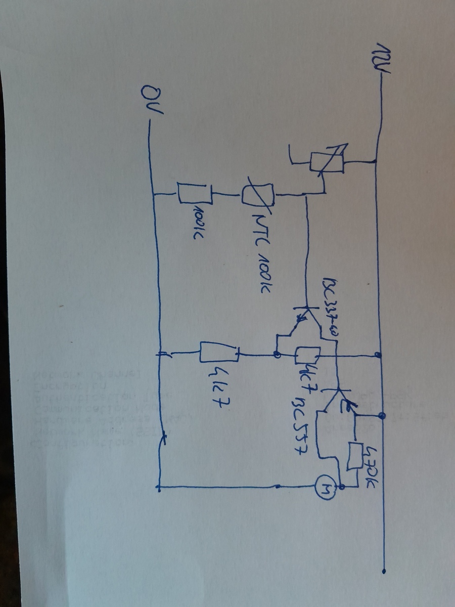

Hallo!
Ich hab ein kleines Problem... Ich habe aus einem bc557 und einem BC
337-40 mit einem NTC 100k und Kleinkram eine Steuerung für einen 12V
Lüfter gebastelt... am Steckbrett hat noch alles funktioniert so wie es
sollte. Aber nach dem auflöten am Lochraster funktioniert die Schaltung
genau verkehrt herum. Sprich wenn sich der NTC erwärmt und dessen
Widerstand sinkt, dann wird der Lüfter langsamer statt schneller... Wo
hab ich das Brett vorm Kopf?
von Stefan F. (Gast)
Markus B. schrieb:
> Wo hab ich das Brett vorm Kopf?
Bei der Vorgehensweise. Solche Fehler klärt man nicht durch Raten,
sondern indem man Spannungen misst und mit den erwarteten Soll-Werten
vergleicht.
von Klaus S. (kseege)
> sollte
Wirklich?
Höhere Temperatur
kleinerer Widerstand NTC
kleinere Spannung an der Basis T1
kleinerer Collektorstrom T1 / Basisstrom T2
kleinerer Strom durch den Lüfter
So ist es aufgezeichnet und so funktioniert es.
Wieso es andersrum funktionieren sollte, ist für mich ein Rätsel.
Gruß Klaus (der soundsovielte)
Markus B. schrieb:
> am Steckbrett hat noch alles funktioniert so wie es sollte.
Gib den Bauteilen Namen. Wofür ist der R5 mit 470k?
> Sprich wenn sich der NTC erwärmt und dessen Widerstand sinkt, dann wird
Genau so muss das diese Schaltung machen. Denn wenn der Widerstand des
NTC sinkt, dann sinkt die UB des T1, darum sperrt der T1 und deshalb
sperrt der T2.
Hast du ein Foto vom Steckbrettaufbau?
: Bearbeitet durch Moderator
von Markus B. (besser)
Eigentlich war meine Idee dass bei steigender T(= sinkendem R am NTC)
der 337er leitend wird und dann der 557er den Widerstand mit 470k weg
schaltet, sodass der Motor den vollen Strom ziehen kann...
Leider hab ich den Steckbrettaufbau vor 2 Wochen gemacht und dann halb
auf die Platine gelötet... und jetzt hat mir mein Nudelsieb von
Gedächtnis einen Streich gespielt. Ich komm nicht mehr drauf wie ich mir
das zusammengereimt habe.
Ja, und: passiert genau das, was deine Idee war, in dieser Schaltung?
(kleiner Tipp: vertausche mal B und E vom T1 BC337...)
> und dann der 557er den Widerstand mit 470k weg schaltet,
Du meinst "überbrückt".
Den 470k Widerstand R5 kannst du sowieso einfach weglassen. Der ist
zwecklos.

von MaWin (Gast)
Uberall.
Der BC337 ist ein kräftiger 500mA Transistor  den nutzt du in der
Ansteuerung, der BC557 ist ein schwacher 100mA Transistor, den nutzt du
als Motortreiber, und selbst wenn der Lüfter nur 100mA benötigt, bei
halbem Tempo, 6V am Lüfter, 6V am Transistor, muss er 0.6 Watt
verheizen, er taugt aber nur für 0.5W
https://datasheetspdf.com/pdf-file/1396751/Diotec/BC557/1
Bleibt die Ansteuerung.
Wenn die Basisspannung des BC337 über 6.7V geht, fliesst Ansteuerstrom
aus dem BC557, über die 4k7 am Emitter. Um so hoher sie steigt, um so
mehr Strom über den unteren 4k7 und um so weniger uber den oberen 4k7.
Pro 0.1V mehr vom NTC also 40uA mehr aus denen der BC557 mit Glück 8mA
für den Lüfter macht.
Die Spannung vom NTC steigt aber, wenn er kälter wird. Deine Schaltung
zeigt daher nun das erwartbare Verhalten. Eventuell war vorher im
Breadbosrd der BC337 falschrum oder kurzgeschlossen.
Die Schaltung ist schlecht, weil sie von der Stromverstärkung des BC557
und BC337 abhängt.

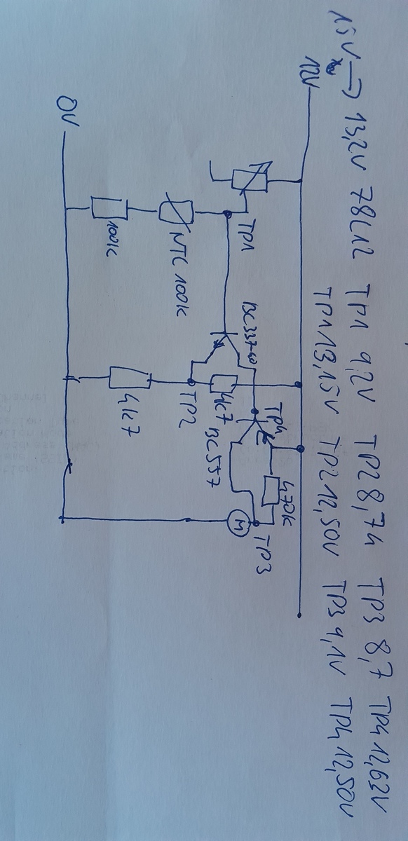

Stefan ⛄ F. schrieb:
> Markus B. schrieb:
>> Ich komm nicht mehr drauf wie ich mir das zusammengereimt habe.
> Zeige Fotos vom Aufbau, messe Spannungen und zeichne ein, was du wo
> gemessen hast. Dann können wir dir wahrscheinlich weiter helfen.
Ich hoffe das hilft und ist verständlich... die Messung hab ich bei 15V
vor 78l12 gemacht und die beiden Messungen hab ich bei Poti Anschlag
oben/unten gemacht.

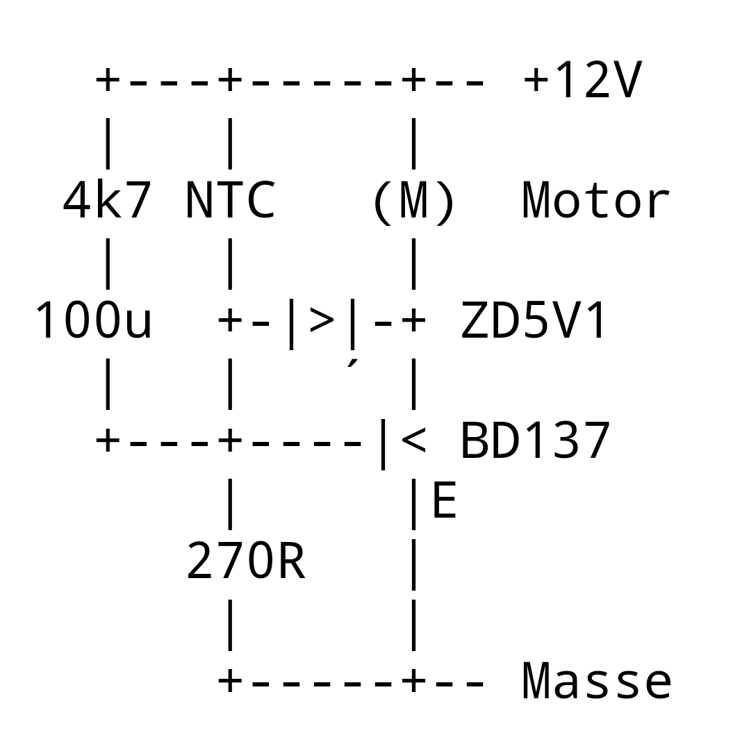

Hab mich jetzt für diese Schaltung lt. MaWins Seite entschieden...
2 Fragen:
100u stehen für einen Elko?
der NTC den ich hab hat 100k, wie groß müsste der R sein damit das
passt; Analog zum Begleittext wo für einen 10K NTC 500Ohm vorgeschlagen
werden wären dann das 5K(über ein 10K Poti einzustellen)?
  +---+-----+-- +12V
 4k7 NTC   (M)  Motor
100u  +-|>|-+ ZD5V1
  +---+----|< BD137
      |     |E
     270R   |
      +-----+-- Masse
[Mod: pre-Tags eingefügt]
von Michael M. (Firma: Autotronic) (michael_metzer)
Ja, für den Kickstart wird ein 100uF Elko benötigt.
Markus B. schrieb:
> Den NTC den ich hab, hat 100k. Wie groß müsste der 270R sein damit das
> passt?
Für einen 100k NTC benötigst du eine höhere Verstärkung! Als Transistor
würde dann ein Darlington BD679 passen. Der 270R sollte dann auf 6k8
erhöht werden, oder nimm zum Einstellen gleich einen 10k Trimmer.

> und gibt ein 25khz pwm signal aus dass den 4-pin lüfter steuert
Ist doch viel zu viel Aufwand. So muss das:
Beitrag "Re: Quick&dirty - schnelle Problemlösungen selbst gebaut"
Mit einem 100k NTC nimmst du ein 220k Trimmer.

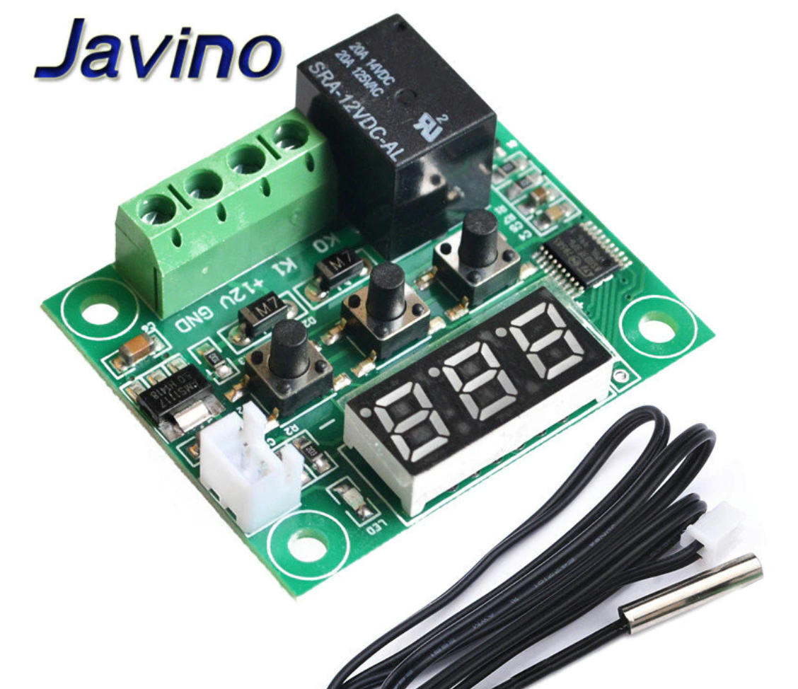

von MaximumStupidityTracker (Gast)
Denke der hat sich ein china-modul bestellt.
