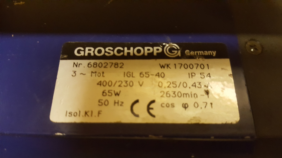

Hallo zusammen. ich habe ein elektrische Problem. Für meine kleine Hobbyimkerei habe ich mir ein Honigrührgerät gebaut. Dieses wird angetrieben von einem Getriebemotor. Hier das Typenschild. Da ich aber keinen Kraftstrom zur Verfügung habe, wurde der Weg 230V mit einer Phase mit Kondensator gewählt. Nun wo der Honig langsam kristallisiert und fester wird, läuft der Motor nicht mehr an und der Motorschutzschalter löst aus. Ich habe gehört, es soll die Möglichkeit geben mit einem „Hilfsmittel“ auch bei 230 V 3 Phasen erzeugen zu können. Ich würde mich sehr über Rückmeldung freuen. Ich bin aktuell ratlos, und der Honig wird stündlich fester. LG Oliver

Oliver E. schrieb: > wurde der Weg 230V mit einer Phase mit Kondensator gewählt. Welchen Wert hat dieser Kondensator? Und wie wurde der Motor beschaltet: Stern oder Dreieck? > Ich bin aktuell ratlos, und der Honig wird stündlich fester. Reichen diese 60W generell überhaupt, um den Honig zu rühren? Welche Leistung haben käufliche Rührgeräte?
Laut Typenschild ist das ein 400/230V Drehstrommotor. Also Stern bei 400V. Mit einem kleinen einphasigen Wechselrichter und Motor in Dreieck sollte das gehen. https://www.js-technik.de/faq/detail/groupid/18/id/341

Hallo Michael, danke für den link. Das sind aber große Teile. Eine baulich kleinere Lösung gibt es nicht? Hallo Lothar, der Kondensator hat 6uF, so wie lt. Herstellertabelle gefordert. Und angeklemmt ist, siehe Bild. in meinem Fall Laufrichtung rechts.
Oliver E. schrieb: > Da ich aber keinen Kraftstrom zur Verfügung habe, wurde der Weg 230V mit > einer Phase mit Kondensator gewählt. Motor auch auf Dreieck umgeklemmt? Und wieviel µF hat der Kondensator? Üblich wären für den 65W Motor 4-5µF.

Oliver E. schrieb: > der Kondensator hat 6uF, so wie lt. Herstellertabelle gefordert. > Und angeklemmt ist, siehe Bild. Dreieck, passt. H. H. schrieb: > H. H. schrieb: >> Hans schrieb: >>> Anlaufkondensator >> Ja, das wird wohl die einfachste Lösung sein. > Hier noch die Erklärung... Dann sollte man aber vorher sicherstellen, dass der Motor nach dem möglichen Anlaufen auch die Kraft zum Weiterlaufen hat... ;-) Also einfach nach dem Einschalten mal "Nachhelfen". Wenn er dann wieder stehen bleibt: der Motor ist zu schwach.
