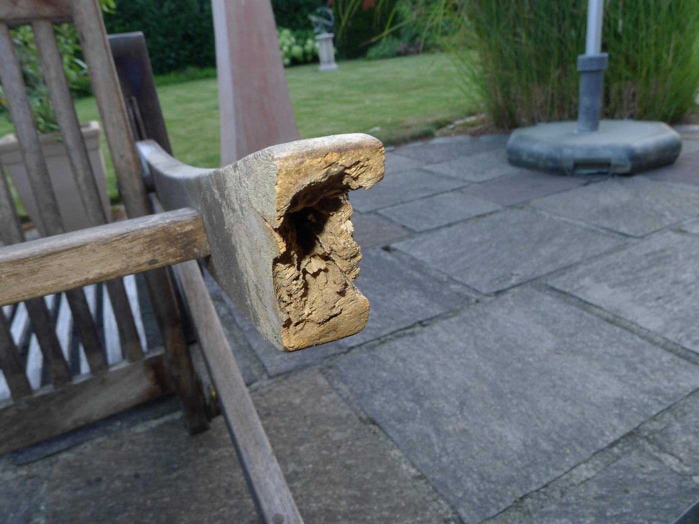

Ich habe Teak Stühle draußen auf der Terrasse.
Die kommen im Winter in die Garage, stehen aber von April bis Oktober
draußen, natürlich auch im Regen. Die Füße der Stühle stehen auf
Terrassenplatten und stehen naturgemäß zeitweise (solange es regnet und
etwas danach) im Wasser. Alter der Stühle ca. 18 Jahre
Jetzt ist bei einem Fuß seitlich ein größeres Stück Holz abgebrochen
(ca. 3cm x 1cm x 1cm). Wahrscheinlich war der fette Nachbar schuld.
Die Füße haben unten die Maße: 25mm dick und ca. 100mm breit.
Normalerweise würde ich nun einfach mit Holzleim das Holzstück wieder
ankleben, aber es gibt ein Problem:
Das abgebrochene Stück Teak ist superleicht, anscheinend hat sich hier
durch die Nässe die Holzstruktur verändert - es müsste viel schwerer
sein. Auch ist der Fuß von unten zusätzlich etwas hohl und das Holz im
Innern (zumindest dort wo es etwas hohl ist) irgendwie weich. Scheint
irgendwie verrottet zu sein. Bei den anderen Stühlen sieht man so etwas
nicht, aber natürlich ist es möglich, dass sich auch da die Holzstruktur
bereits verändert hat.
1) Ein Ziel ist nun, bei allen Füßen eine Kunststoffschiene o.ä. aus POM
drunter zu schrauben, dann stehen sie nicht mehr so im Wasser und
rutschen beim Verstellen auch nicht mehr mit dem Holz über die Steine.
Die Schrauben um die Leisten drunter zu bekommen können ja quasi
beliebig lang sein und bis ins gesunde harte Holz reichen.
2) Nur was mache ich mit dem Stuhl, der nun unten im Fuß etwas hohl ist?
Ich muss den Hohlraum ja füllen, sonst ist der Fuß sehr schnell hin. Ein
Gedanke war: das nun weiche Holz etwas wegkratzen, dann Richtung nach
oben 2x bis ins harte Holz aufbohren und alles mit z.B.
Zweikomponentenkleber zu füllen, um eine stabile und feste Struktur im
Innern zu bekommen.
Habt Ihr zu 1) oder 2) eine bessere Idee oder müsst ihr mir von etwas
abraten? Das Ganze muss jetzt nicht nochmal 15 Jahre halten, aber 3-5
Jahre wäre schon gut.
Danke!
Peter

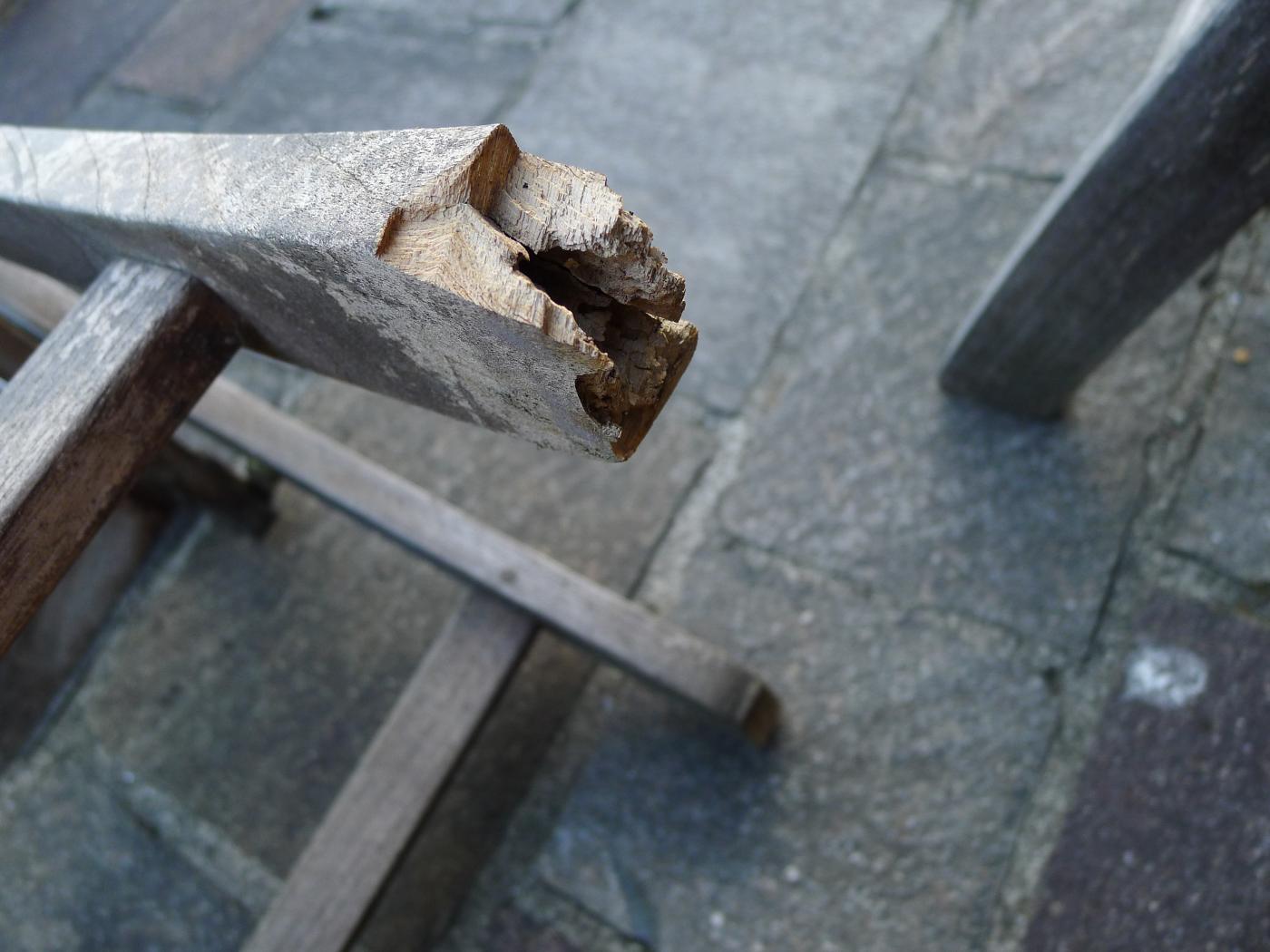

Fotos sind beigefügt. Beim ersten fehlt oben das abgebrochene Stück,
beim zweiten habe ich das Stück mal aufgelegt.
Bei dem verrotteten Stuhl ist aber der Dicke nicht schuld. Die Stühle
haben ihr Lebensende nach 18 Jahren erreicht. Allenfalls hättest Du sie
jährlich lasieren können, damit sie länger halten. Davon hast Du aber
nichts gesagt.
von Patrick L. (Firma: S-C-I DATA GbR) (pali64)
Also wenn ich das Holz so ansehe, dann hätte ich echt Bedenken da noch
drauf zu sitzen....
Nein im ernst, das Holz sieht alles andere als Gesund bzw
Vertrauenerweckend aus.
Wahrscheinlich war das ja mal vor 18 Jahren Behandelt worden, nur durch
die immer wiederkehrende Nässe ist das jetzt nicht mehr der Fall.
Der Kunststoff-Schutz ist sicher schon einmal ein Schritt in die
richtige Richtung.
Aber etwas Abschleifen und mit Holzlasur vor weiterer Verwitterung
schützen, wäre auch keine schlechte Idee, bevor wer dann auf dem Boden
sitzt weil das Holz nachgegeben hat.

Das ist kein Holz mehr. Das, was da mal Holz war (so richtig mit
Faserstruktur und verbundenen Zellen usw.) ist jetzt einfach nur ein
strukturloser Zellhaufen. Da kann man sicher mit jedem beliebigen
Werkzeug irgendwelche Brösel wegbrechen. Mir wäre jeder Euro zu schde,
dem ich diesem kaputten Zeug hinterherwerfen müsste.

Das ist kein Holz mehr. Wäre interessant was ein Schreiner sagt ob das
wirklich Teak ist.
Und auch Teak verrottet. Vor allem wenn Feuchtigkeit wegen
Kapillareffekt lange an Stirnholz ansteht.

Das hätte aber die 18 Jahre vorher passieren müssen. Jetzt ist es zu
spät. Es ist halt einfach so: die Struktur des Holzes ist kaputt, die
Zellstruktur, die das Holz zusammenhält, hat sich aufgelöst.
> Das macht nichts, abbauen, verkleben, neu einbauen.
Am Besten bei allen anderen Beinen auch, denn die haben ja die letzten
18 Jahre das selbe durchmachen müssen. Und das eine verschwommen zu
erkennende Bein sieht auch nicht wesentlich besser aus. Ich denke, auch
dort kann man Brösel herausstochern.

Erfahrung lässt sich Teak wegen seines Ölgehalts extrem schlecht kleben,
also kann man den Stuhl sehr wahrscheinlich abschreiben
