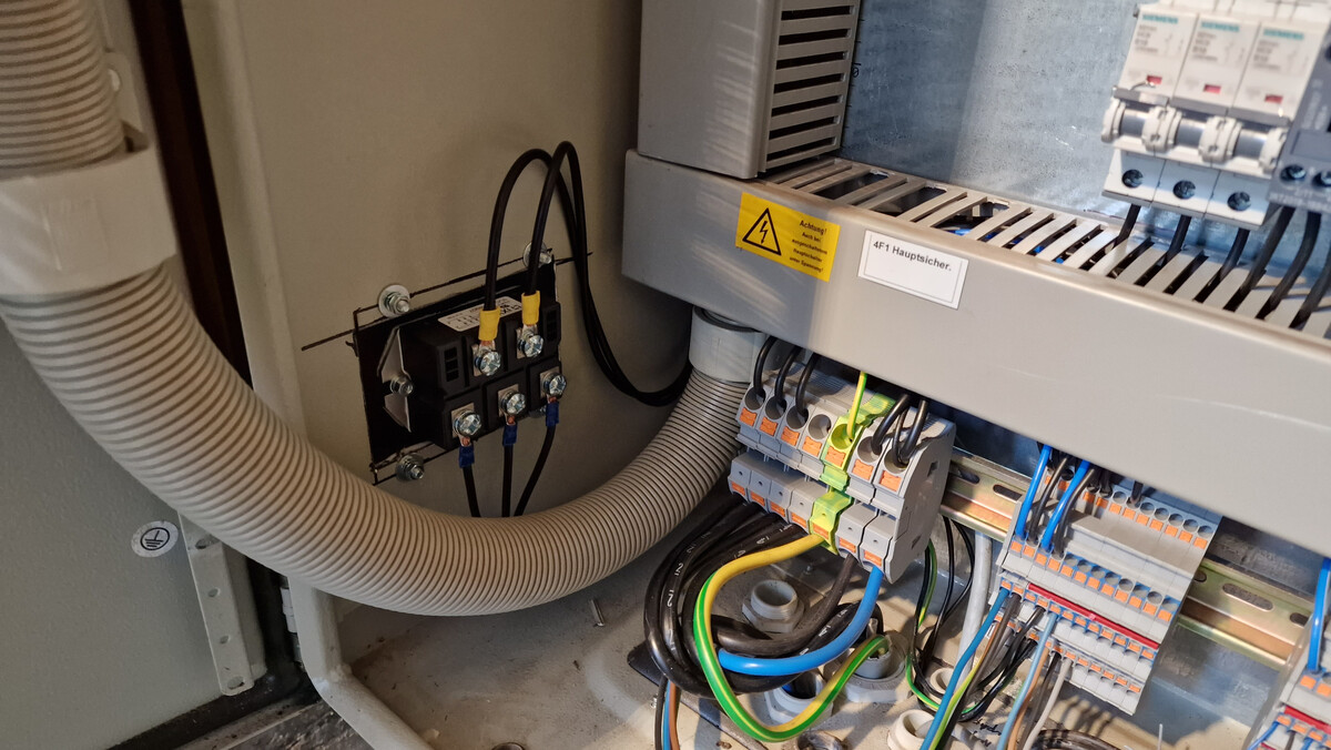

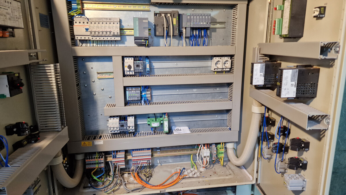

von Johannes B. (basstscho)
An den Motorsicherungen im Schaltschrank konnte ich gestern ~400V als
Spannung messen, mehr hab ich aber auch nicht geprüft. In dem
Schaltschrank sind ein paar Kondensatoren verbaut, ich hab aber nicht
geprüft wofür die sind. Auf den ersten Blick waren diese nicht irgendwo
parallel zum Motor.
Verbaut ist ein Siemens 1LA7163-6AA60
https://mall.industry.siemens.com/mall/en/uk/Catalog/Product/1LA71636AA60
Könnt ihr erkennen ob das ein Synchron oder Asynchron-Generator ist. Die
Drehzahl ist mit 960 U/min recht unüblich.

kurzes Update zum Projekt: Ich habe das System aus "Resten" aufgebaut -
bestehender Schaltschrank, irgendwelche gebrauchten
Automatisierungskomponenten und einem Synchrongenerator aus Übersee mit
3x 96V AC (der hatte lange Lieferzeiten und daher hats ich alles etwas
gezogen).
Die Regelung der Turbine funktioniert soweit (Regelziel ist ein
Wasserpegel über der Turbine) und es wird Leistung erzeugt und über den
bestehenden MPPT-Regler (habe ich sowieso von meiner Solaranlage) in die
Batterien eingespeist. Auf den Bildern ist eine erste Version des
Schaltschranks zu sehen. Die alten Komponenten in der Türe habe ich
verbaut gelassen, um keine Löcher zu haben. Aber zusammengefasst: Erstes
Ziel ist erreicht :)
