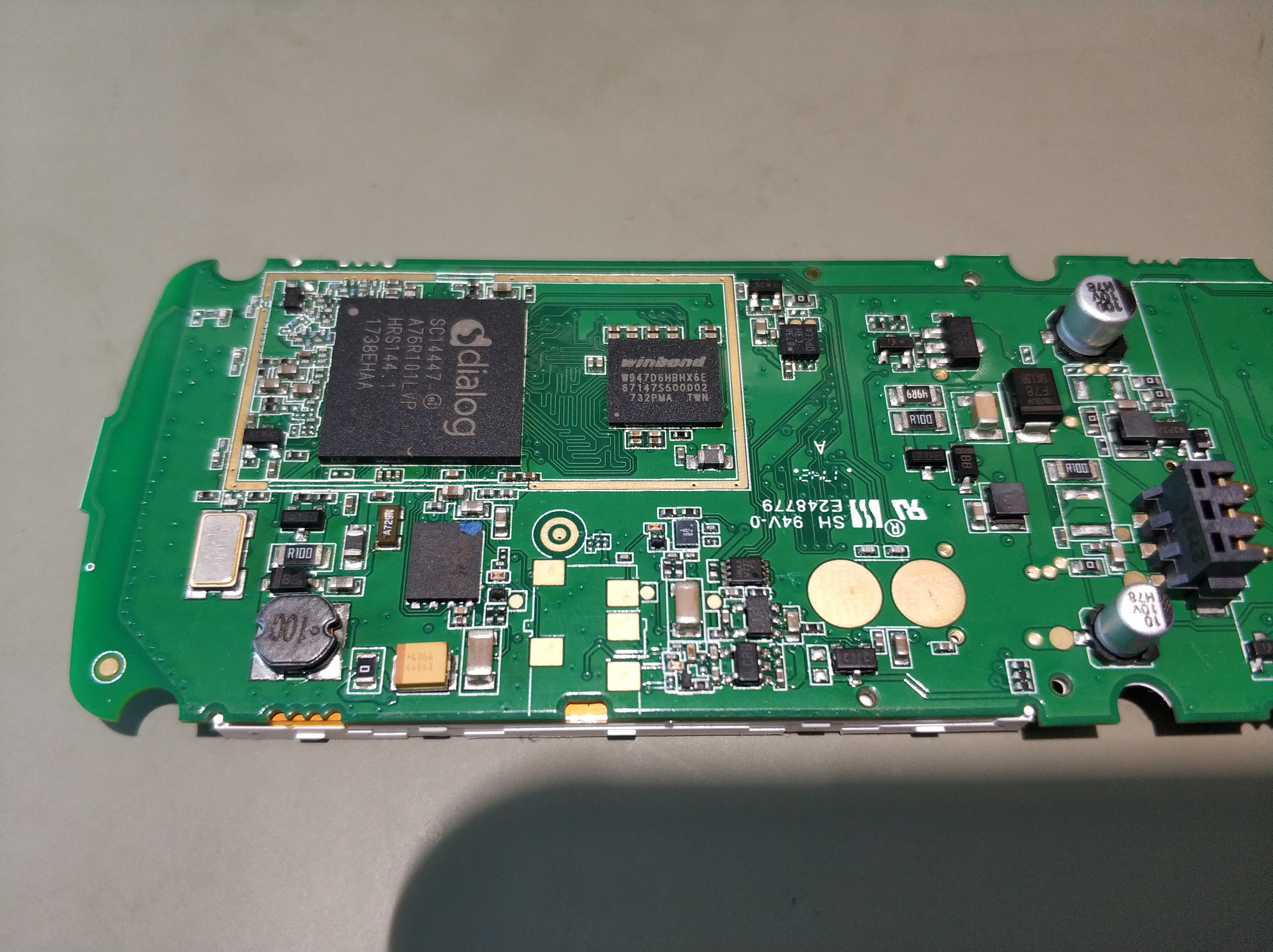

nach einem kleinen Sturz will sich mein Telefon nicht mehr mit der
Basisstation verbinden.
Generell scheint sonst alles in Ordnung mit dem Gerät zu sein. Es
startet ohne Problem und auch im reduzierten Menü lässt sich noch so
Einiges abfragen oder bedienen, aber bei der Suche nach einer Station
ist leider vorbei.
Eine visuelle Prüfung des PCB blieb auch erfolglos.
Jetzt gerät natürlich der Quarz ins Visier. Leider komm ich da anhand
der Bezeichnung nicht weiter. Ich hoffe von euch kann mir jemand
weiterhelfen.
Telefon FritzFon C4
Quarzaufschrift: PTC10368
                 2017 39
Quarzgröße 6x3,5mm
Schon mal danke für eure Hilfe.

Was bringt dich auf das dünne Brett, dass der Quarz defekt ist? Eine
Messung, ob er noch schwingt und auf welcher Frequenz dauert Sekunden.
>                  2017 39
Wie so oft in DECT Telefonen ist das ein 10,368MHz Quarzoszillator. Mit
einem geeigneten KW Empfänger (wer sowas noch hat) könnte man ihn auch
hören. Oder das SDR benutzen.
Ob blanker Quarz oder Oszillator sollte man nochmal checken. Beim Quarz
sind nur 2 Anschlüsse belegt.
von Sepp (Gast)
Zur Messung... einerseits richtig, aber hilft nur bedingt.
Wenn nix anliegt ---> defekt --> welcher Quarz???
Wenn was anliegt --> stimmt die Frequenz? --> welcher Quarz???
Kaputt muss ja nicht zwangsläufig heißen, dass gar nichts mehr schwingt.
Quarz ist halt auch die letzte Hoffnung, weil sonst alles ok aussieht.
Sonstige Bauteile wurden jetzt zumindest mal "nachgelötet"... und
nachdem soweit Software sonst korrekt zu laufen scheint ist doch ein
Fehler an der Antenne oder der zur Grunde liegende Quarz denkbar.
Antenne war vor Öffnung die Hoffnung (Antenne im Gehäuse und
Kontaktfeder verschoben), aber die ist ja auf dem pcb.
Eigentlich ist das Telefon ein gängiges Modell und kein Exot... kann im
Internet aber doch fast nix über Probleme oder das pcb finden.
Werd jetzt dann später mal die Nachlötaktion testen... vielleicht hats
ja was geholfen. Ansonsten versuch ich morgen mal zu messen.

von c-hater (Gast)
Eben...
Sprich: gut designed. Funktioniert in der weit überwiegenden Zahl der
Fälle einfach mal nur.
Wenn' bei dir nicht mehr tut, hast du ohne Ahnung und Meßmittel fast
keine Chance, etwas dagegen zu tun. So einfach ist das eigentlich.
Aber du hast einen Anhaltspunkt: scheinbar war ein mechanischer Stoß der
Showstopper. Sowas kann ohne Zweifel bei hinreichender Heftigkeit auch
einen Quarz killen. Aber es kann auch viele andere Sachen kaputt machen.
Einfach mal genau hinsehen...

Ob es ein Quarz oder Oszillator ist, müsstest du selbst rausfinden
anhand der Zuleitungen. Was mich etwas stutzig macht ist, dass direkt
daneben zwar zwei Widerstände  zu sehen sind, aber nur ein Kondensator.
Das würde für einen Abblock-Kondensator an einem Oszillator sprechen,
aber der Kondensator sieht eher wie einer mit geringer Kapazität aus,
wie sie normalerweise direkt an einem Quarz verbaut werden (helle
Keramik).
von H. H. (Gast)
Wer entdeckt den zweiten Quarz?
von Pete K. (pete77)
DECT-Antenne abgebrochen?
Wenn alles andere noch geht, dann ist der Quarz, der das IC versorgt,
doch wohl in Ordnung?
"A729N"
Hätte ich jetzt für einen 32-kHz-Quarz gehalten.

hier könnte man auch mal versuchen, die Platine moderat zu erwärmen,
mit einem Haartrocknerfön.
Wenns dann "anspringt" ist es ziemlich sicher eine gerissene Lötstelle.
allerdings sind da auch diese BGA-IC,
wenn darunter eine def. Lötstelle die Verbindung zur Basis verhindert,
wirds im Grunde schon ein Totalschaden,
aber auch nicht wirklich unmöglich das zu fixen.

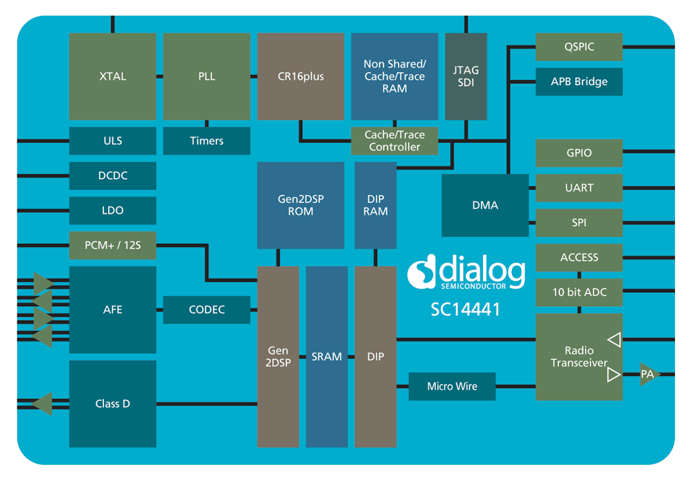

Na toll, ein Datenblatt bekommt man bei dialog / Renesas nicht für das
Teil, nur ein ECAD Model. :-/
Wenn ich mir das Blockdiagramm ansehe, dann habe ich schon den Eindruck,
dass der Quarz da den kompletten Systemtakt auch für den Controller
liefert. Da der Controller läuft, muss der Quarz in Ordnung sein und der
Fehler anderswo liegen.
von H. H. (Gast)
So ist es.
In der linken oberen Ecke des Fotos befindet sich das HF-Frontend. Dort
würde ich mal alle Lötstellen unter einem Mikroskop oder einer fetten
Lupe begutachten.
Verbindet es sich eigentlich mit der Basisstation, wenn man es direkt
daneben legt?
Scheint ein Standardproblem zu sein:
https://www.ebay.de/itm/394184182091
Defekt nach Sturz …
von Sepp (Gast)
Update:
"Nachlöten" mit Heißluftdüse war nicht erfolgreich. Lötofen geht ja bei
dem Teil durch verschieden angebrachte Plastikteile leider nicht.
Quarz hab ich grad noch vermessen.... und natürlich hattet ihr Recht. Er
geht und schwingt mit 10,368MHz.
Nachdem ich sonst nichts finden konnte muss ich mich langsam damit
abfinden dass des nix mehr wird;(
Aber trotzdem Danke für Eure Hilfe und Mühen.
von Magnus M. (magnetus) Benutzerseite
Die Plastikteile lassen sich abnehmen.
Beim C4 meiner Frau war es offensichtlich auch der SC14447. Seit ich
diesen vor ca. 2 Jahren unter Zuhilfenahme von Flussmittel nachgelötet
habe (2 geregelte Heißluftpistolen von unten und oben) läuft das Teil
wieder ohne Probleme.
