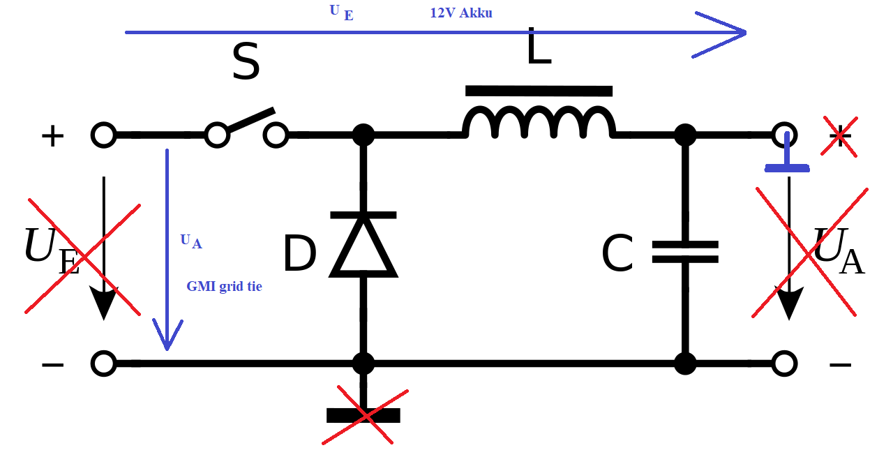

Also Buck Eingang an Akku Pluspol und grid tie Pluspol,
Buck Ausgang an Akku Minuspol,
Buck GND an grid tie Minuspol.

von Käferlein (Gast)
Dieter schrieb:
> Da wäre es besser eine Skizze zu machen.
Die ist ja nun da. Hat die Skizze geholfen? [Rhetorische Frage.]

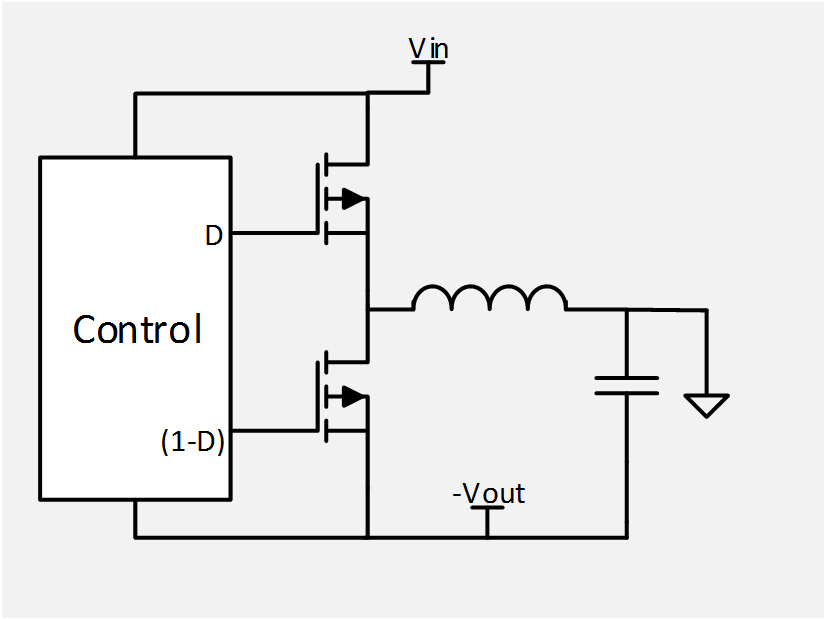

von H. H. (Gast)
Man kann manche Abwärtsschaltregler auch als invertierende verwenden,
aber ob das mit dem genannten Modul geht...
> verwenden,
Ach wirklich? ;)
Zeig doch mal bitte einen Buck mit dem das nicht geht.

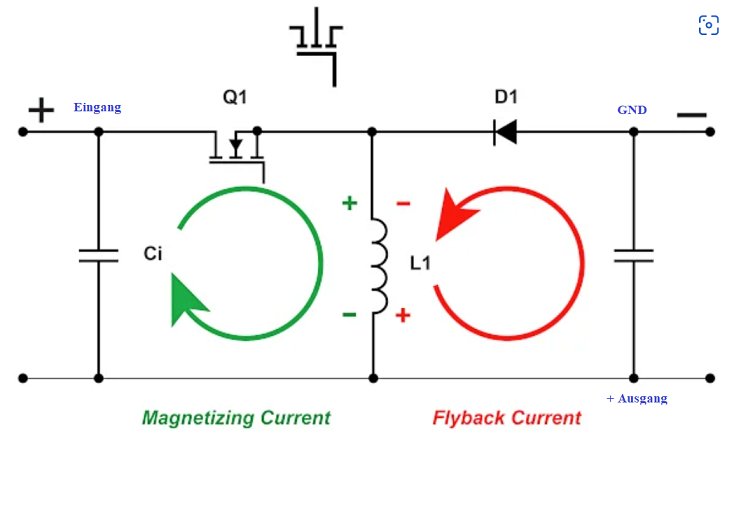

von dhunter (Gast)
>Negativ Output Buck:
Das was da als "Buck" bezeichnet wird ist aber ein Boost!
Es sieht nur gezeichnet so aus wie ein Buck. Wenn Du aber Dir mal die
Schaltphasen anschaust wirst Du sehen, dass die Schaltung so wie ein
Boost arbeitet. Es steht nur alles auf dem Kopf.
Das ist kein Buck!

Mit dem klassischen Abwärtswandler (der Buck schlechthin) z.B. geht das
nicht:
https://upload.wikimedia.org/wikipedia/commons/thumb/f/f1/Buck_converter.svg/1280px-Buck_converter.svg.png
Mit dem von dir genannten geht das übrigens auch nicht, zumindest nicht
wenn die Schaltbilder dort stimmen. Dort speist du z.B. +5V ein, und
erhältst +5V und +10V und trickst damit herum, daß +5V als Gnd definiert
wird. Aber kein Potential am Ausgang ist negativ gegenüber den
Potentialen am Eingang.
Es gibt Wandler die das können, aber das sind dann keine klassischen
Abwärtswandler mehr.

Hier ist übrigens ein Konverter, mit dem man eine richtige negative
Spannung erzeugen kann (der Konverter im anderen Bild auf der Seite hat
einen Fehler, da sitzt die Diode verkehrt herum drin).
https://eepower.com/uploads/articles/dc-dc-converters-devices-for-supplying-negative-voltage-fig2.jpg
Das sage ich doch die ganze Zeit.
Dieser Buck ist nur etwas ungewöhnlich umgezeichnet.
Ich habe dir drangeschrieben wie er normalerweise
zur Spannungsreduzierung angeklemmt wird.
> nicht:
Es geht, wie Eingangs beschrieben, mit jedem Buck Modul.
Siehe Bild.

Also werde ich diesen
https://www.mikrocontroller.net/attachment/566095/s-l1600.jpg
Buck verwenden. Damit habe ich Erfahrung.

Käferlein schrieb:
> Siehe Bild.
Ich würde nicht völlig ausschließen, dass die Sache so funktioniert,
allerdings hängt das von mehreren Faktoren ab, insbesondere vom
verwendeten Buck-Wandler-IC.
Da diese abenteuerliche Betriebsart von keinem Hersteller vorgesehen
ist, wirst du in den Datenblättern auch keine Informationen dazu finden.
Es bleibt also nur das Experiment, und das hat drei mögliche Ausgänge:
1. Die Schaltung geht in Rauch auf.
2. Der Regler läuft nicht an, die Ausgangsspannung bleibt in der Nähe
   von 0.
3. Es erscheint tatsächlich die erwartete negative Spannung am Ausgang.
   a) Der Wirkungsgrad ist schlecht.
   b) Der Wirkungsgrad ist gut.
Ich gehe davon aus, dass der Betrieb des Buck- als invertierender
Wandler mit Nachteilen verbunden ist, den sonst gäbe es ja keinen Bedarf
an invertierenden Wandler-ICs.

Das funktioniert mit jedem Buck. Ich habe es dir in die Grundschaltung
eines Buck eingezeichnet.
Es wird auch nichts nützen das in LTspice zu simulieren.
Dann kommt die Modelle sind nicht real usw.
Ich meine einige Leute hier haben das schon verstanden, machen sich
aber einen Spaß.

> Naja, gibts z.B. beim LM2576 im Datenblatt von NS, aber dort natürlich
> unter dem richtigen Namen.
Tatsächlich, interessant. Immerhin sind dort auch gleich die
Einschränkungen aufgeführt:
  "The switch currents in this buck-boost configuration are higher than
  in the standard buck-mode design, thus lowering the available output
  current. Also, the start-up input current of the buck-boost converter
  is higher than the standard buck-mode regulator, and this may overload
  an input power source with a current limit less than 5A. Using a
  delayed turn-on or an undervoltage lockout circuit (described in the
  next section) would allow the input voltage to rise to a high enough
  level before the switcher would be allowed to turn on."
Ebenfalls wichtig:
  "Because of the structural differences between the buck and the
  buck-boost regulator topologies, the buck regulator design procedure
  section can not be used to to select the inductor or the output
  capacitor."
Wenn das Käferlein also ein fertiges Modul mit dem LM2676 kauft, das als
vom Hersteller des Moduls als Buck-Wandler konzipiert wurde, wird das
wohl eher schlecht als recht funktionieren.
Natürlich hast du es mit jedem schon ausprobiert :)
> Ich habe es dir in die Grundschaltung eines Buck eingezeichnet.
Die von dir gepostete Grundschaltung ist nur ein grobes Schema. Ein ganz
entscheidendes Teil fehlt darin, nämlich der Controller. Wie ich oben
schon geschrieben habe, hängt es von diesem ab, ob und wie gut die Sache
funktioniert. Außerdem spielt die Dimensionierung von Spule und
Ausgangskondensator eine Rolle (s. Zitat aus dem LM2676-Datenblatt).
Nein, tut es nicht!
Da bin ich vor veilen Jahren damit auf die Nase gefallen. Das ist vom
Regelverhalten des IC abhängig. Wennd er IC bei aus seiner Sicht zu
kleiner Ausgangsspannung den Dutycycle auf 100% einstellt, so brennt das
ganze ab.
Der Regler erwartet bei 100% Dutycycle eine steigende Ausgangsspannung,
Allerding steigt in der Schaltung die Ausgangsspannung erst, wenn der
obere Transistor aus geht. Folglich stirbt die Schaltung zuverlässig
beim ersten Einschalten.
Und noch was grundsätzliches: Nein, wenn man eine bestehende Schaltung
modifiziert, ist sie hinterher nicht mehr das gleiche.
Du änderst durch den Wechsel des Bezugspotentiales (GND an +Ausgang)
fundamental die Schaltungstopologie. Das ist dann kein Buck-Regler mehr.
Ja, meinetwegen taugt so ein "Buck-Modul" dafür, ist dann aber
Schaltungstechnisch etwas anderes!
> Siehe Bild.
Es gibt ein paar Tricks im Chip, dass die parasitaeren Spikes die
Regelung ueber den FB-Pin weniger stoeren. Das funktioniert bei dieser
Beschaltung nicht mehr richtig.
Der Chip muss hier zugleich auch ueber 20V Versorgungsspannung
vertragen. Quasi wird dieser Chip aus der hochgesetzten Spannung
versorgt. Das verschlechtert den Gesamtwirkungsgrad. EMV-maessig ist ein
floatender virtueller Mittelpunkt (keine gemeinsame Masse) auf der
Lastseite eine ungute Konstellation. D.h. die Variante zur Loesung macht
man nur aus Zwaengen heraus.

Prometheus schrieb:
> Nein, tut es nicht!
> ganze ab.
Gut, sehr gut! :) Da stimme ich dir zu, hatte ich nicht auf em Radar.
Der LM25116 ist dann geeignet, weil:
Beitrag "Buck LM25116 zu viel Drop"
Ich bestelle mir dann mal ein paar Buck-Module. Danke.
von Dieter (Gast)
Übrigens kannst Du Dir bei dieser Schaltung den Elko ruinieren. Da muss
noch eine Diode zur Überbrückung parallel zu dem Elko. Das schläg sonst
zu bei jedem Anschließen der 12V Quelle zu und schädigt nach ein paar
dutzend Spielen den Elko.
Die Module aus China sind angekommen und ich habe damit gespielt.
Da gibt es einen Softstart SS an Pin 7.
Mit 10...22µF erreicht man da ein langsames hochfahren der
"negativen" Spannung. Dadurch und durch die Mindestschaltzeit
für den Bootstrap ist die Schaltung sicher.
Die Beschaltung für den Spannungssteller ist nun jedoch so,
dass er die zur Ausgangsspannung addierte Akkuspannung
nicht erfasst. Das muss ich noch umlöten.
