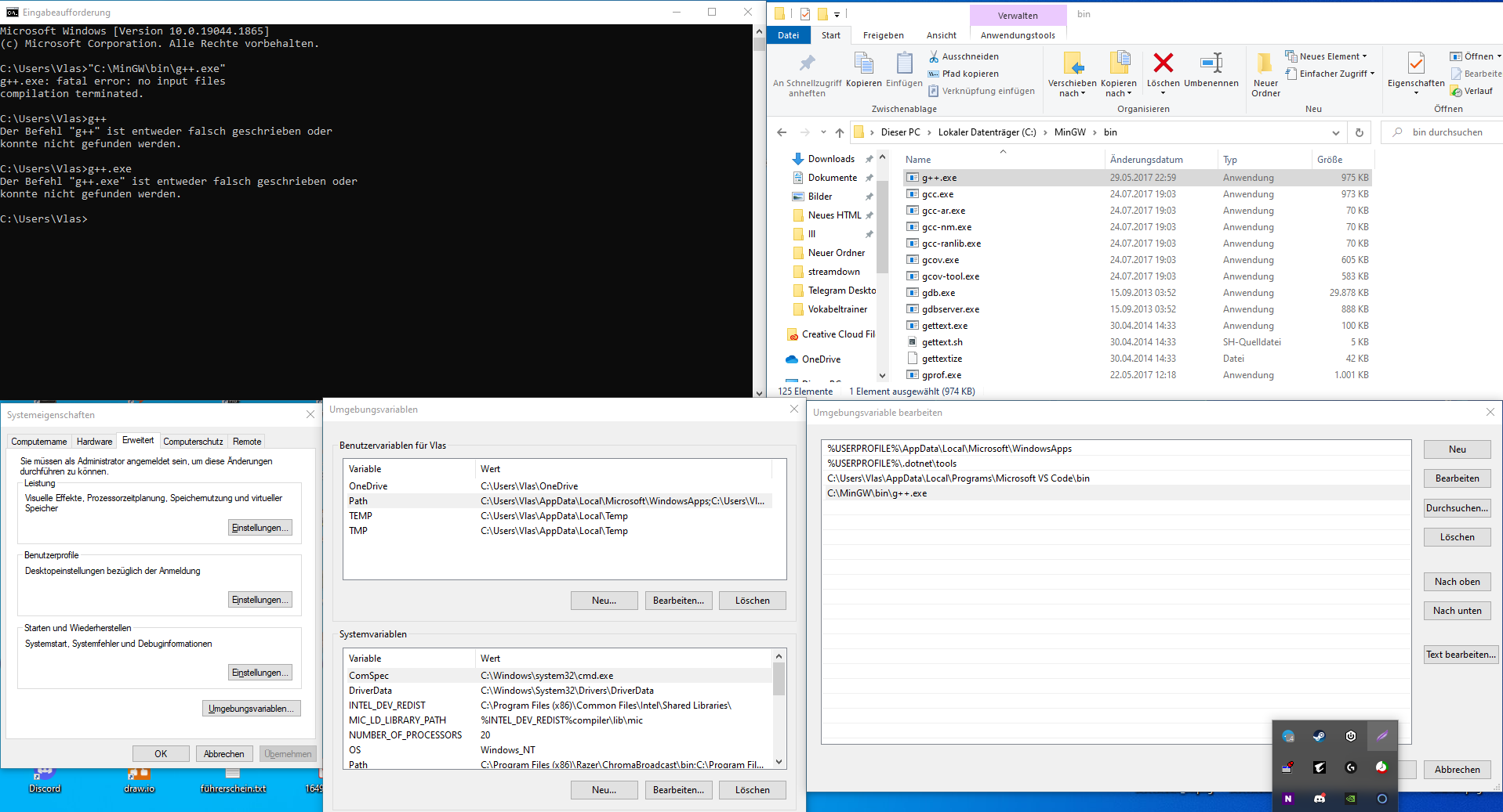

Hallo, ich habe eigentlich alles richtig gemacht, also: MinGW in C:\MinGW installiert und bei System\Umgebungsvariablen in Pfad "C:\MinGW\bin\g++.exe" hinzufügt. Eigentlich sollte es direkt funktionieren wenn ich g++ in cmd reinschreibe, aber geht nur wenn ich den ganzem Pfad reinschreibe, aber das geht auch ohne das ich was in der Umgebungsvariable ändere. Im Screenshot sollte das wichtigste eigentlich offen sein. Was könnte das Problem sein und wie kann man das fixen? Danke im vorraus.

Vlas schrieb: > MinGW in C:\MinGW installiert und bei System\Umgebungsvariablen in Pfad > "C:\MinGW\bin\g++.exe" hinzufügt. Nein, hast du nicht. Der Pfad ist nur: C:\MinGW\bin
Sollte "C:\MinGW\bin\g++.exe" nicht "C:\MinGW\bin" sein? G++.exe ist ja kein Directory und somit nicht Teil des Pfades.
Ich hab das g++.exe am ende weg gemacht und es funktioniert trotzdem nicht.
Hast du auch eine neue Shell gestartet? Sonst hast du IMHO noch den alten Pfad.
