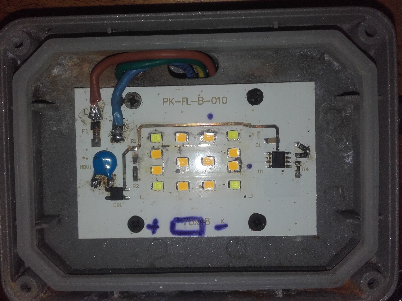

Jemand hatte sich so einen 10W-Außenstrahler vom Baumarkt geholt,
angeblich IP65. War aber nich, nach dem ersten Regen schwappte Rost- und
Lötzinnwasser drin rum. Einen brauchbaren montiert, den zerballerten
heimgenommen. 5 der LED waren noch OK, das sind 5-Chip. Letzte Woche
noch eine defekte Deckenlampe bekommen, da funktionierten noch 11 Stück
LED und das sind auch 5-Chip. Ceranfeld angeworfen und dem Strahler die
besten der zur Auswahl stehenden drauf.
Der Strahler wurde genauso brüllheiß wie im Neuzustand, bestimmt nicht
dauerhaft gut. -> Den SMD-Linearregler von 55mA auf 40mA geändert. War
ja schon fast ohne Verbrennung anfaßbar, aber mir noch nicht gut genug.
Aus dem Teilespeicher einen Kondensator mit 470n und einen mit 1uF. Mit
470n in Reihe zwar (fast) kalt, aber schon wesentlich dunkler. Mit 1uF
so hell wie direkt angeschlossen, aber schon unangenehm warm. Das Ideal
muß also dazwischen liegen: Mit 680n wirds handwarm, und die Helligkeit
ist nicht wesentlich geringer.
Da ich den Strahler mit angelötetem Netzkabel verwende, konnte der
Reihenkondensator in die Anschlußdose, in der früher eine Lüsterklemme
war.

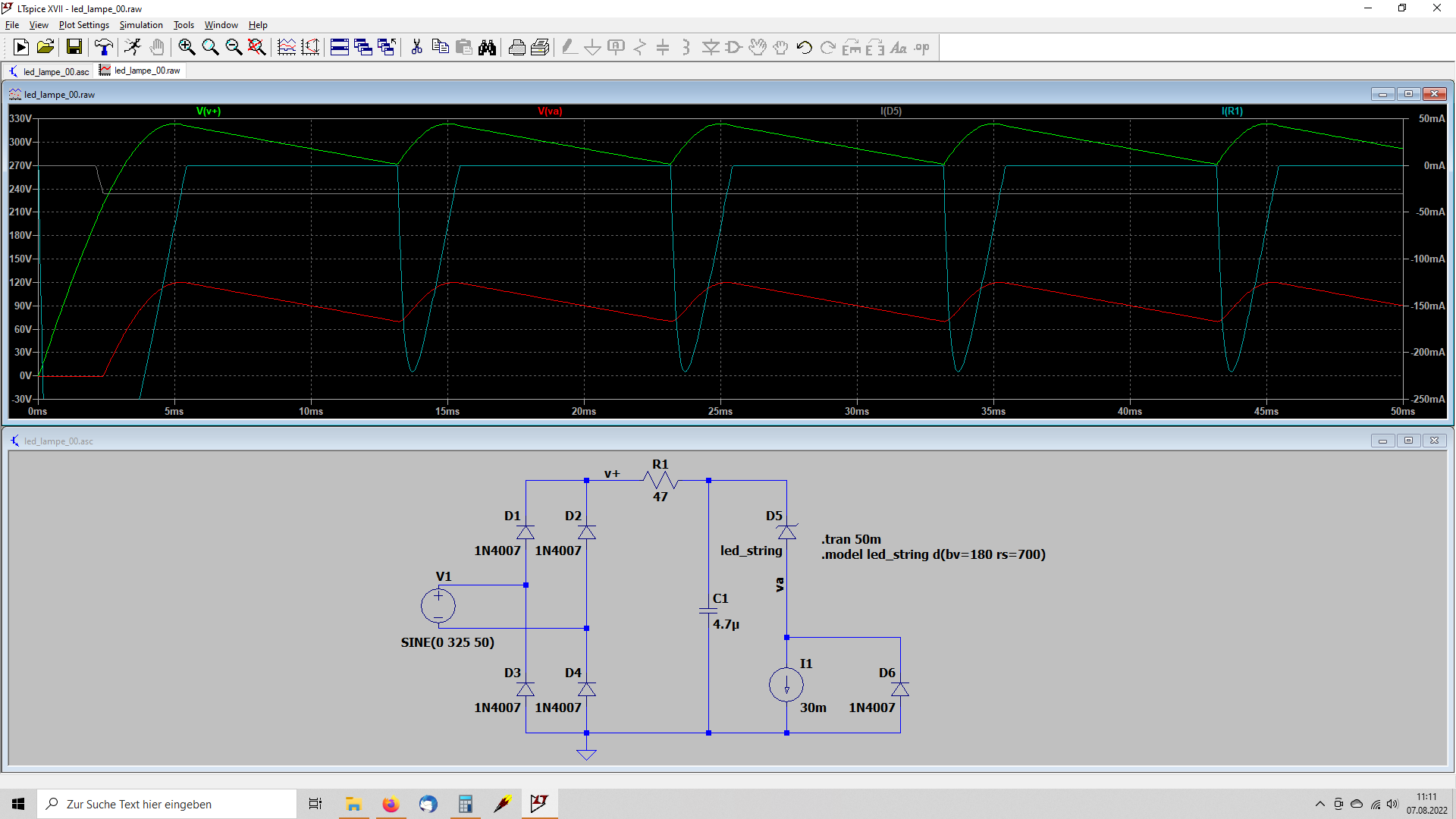

Aus Interesse heute mal eine krude Simulation erstellt, was (ungefähr)
in der Schaltung passiert. Zu sehen die Verlustleistung des
Linearreglers. Rot ohne Kondensator, grün mit.

Dann ändere ihn halt auf 20mA. Das tut allen Beteiligten gut. Der
vorgeschaltete Reihenkondensator ist Murks. Da die Lampe aber nicht
gedimmt wird, wäre ein Siebelko am Gleichrichterausgang eine Wohltat
gegen flimmergeschädigte Augen. Damit steigt auch die mittlere Spannung,
nicht jedoch die Spitzenspannung. Das erlaubt eine weitere Reduzierung
des Stroms für dieselbe Helligkeit.

Helge schrieb:
> Mit 680n wirds handwarm, und die Helligkeit ist nicht wesentlich
> geringer.
Natürlich ist die Helligkeit genau um den verringerten Strom geringer.
Nur mit dem Siebelko wird es heller, weil die LEDs auch in den Talern
der 230V weiterleuchten. Aber auch dann werden sie so warm wie hell. Es
ist also immer ein Kompromiss. Mich wurde vor allem das Geflimmer der
Billigleuchten nerven, das macht Tröpfcheneffekt, führt dazu dass man
drehende Maschinen irrtümlich als stillstehend ansieht, und erzeugt
Kopfschmerzen.
von Falk B. (falk)
> dauerhaft gut.
Messen, nicht schätzen! 60°C sind schon grenzwertig schmerzhaft, für
eine LED aber OK.
Naja. Was erwartest du? Einen Kühlschrank?
Unsinn. Das ist doppelt gemoppelt. Wenn du weniger Strom habenw illst,
dreh den STROMregler weiter runter. Aber auch das ist nicht wirklich
nötig, wenn die Dimensionierung halbwegs was taugt.
Naja, ganz OK. Ich hätte eher 2,2 oder 4,7uF hinter den
Brückengleichrichter geklemmt, dann sehen die LEDs praktisch Gleichstrom
und sind flimmerfrei. GGf. mit Anpassung des Stromreglers.

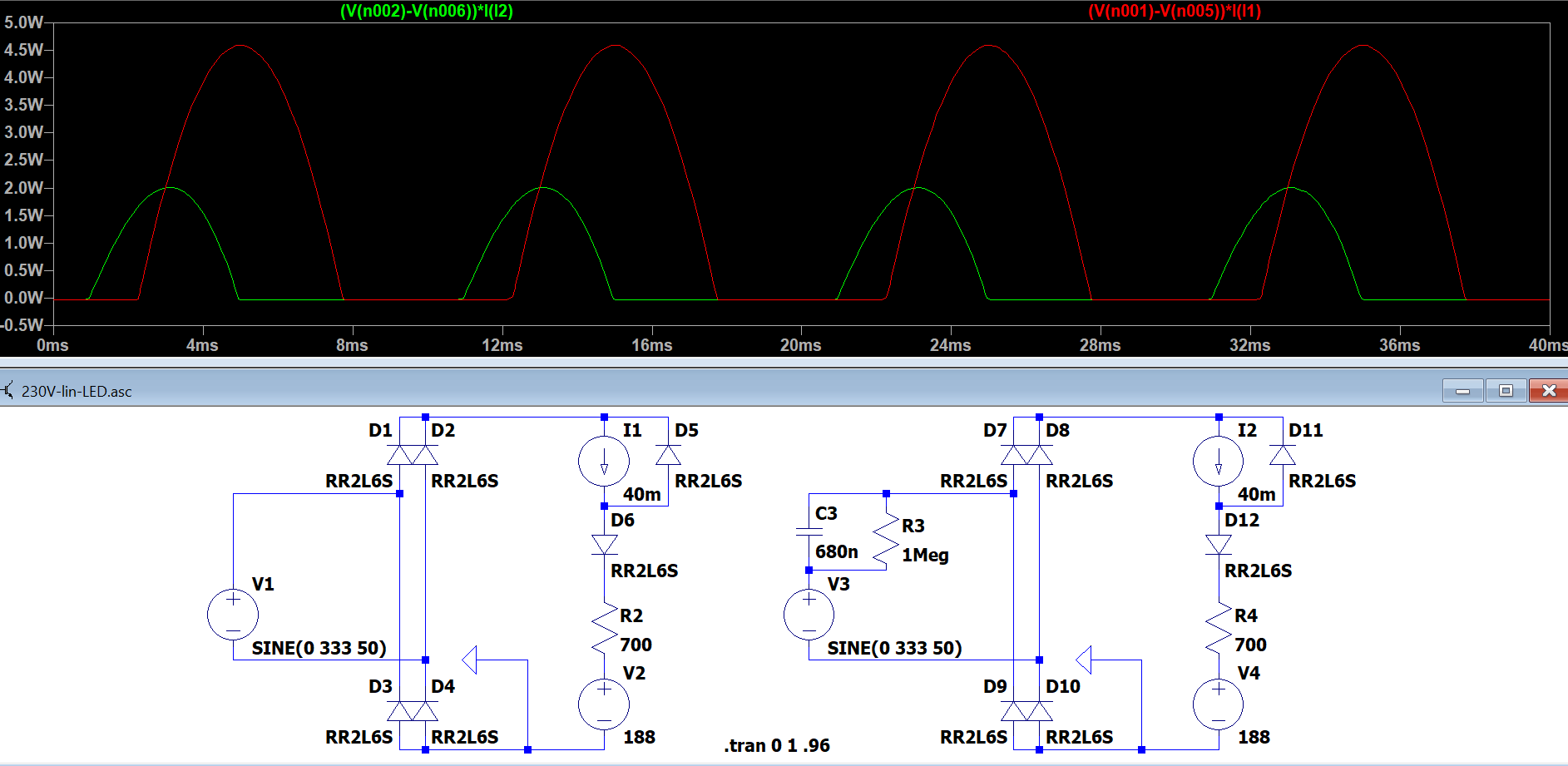

von Falk B. (falk)
Hehe, zwei Dummne, ein Gedanke. ;-)

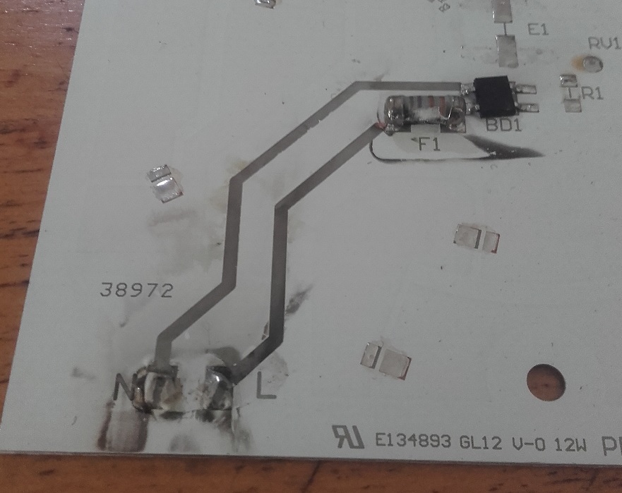

von Helge (Gast)
Die Wärmeabgabe ist wesentlich auch vom Linearregler. Die Bilanz wird
durch Reihen-C besser.
Die LED werden bei 40mA und 50% Tastgrad ungünstig betrieben, mit Elko
wäre das besser hinzukriegen. Das müßte aber ein sehr "schlechter" sein,
um den Minigleichrichter nicht zu töten. Das Ergebnis von sowas sieht
man im Bild, Leiterbahn verdampft. Ich mag die Platine auch ungern noch
mal aufheizen, ist halt jedes mal Risiko.
Erdung ist natürlich angeschlossen.
von Falk B. (falk)
Nö, es braucht bestenfalls einen kleinen Vorwiderstand, so 10-50 Ohm,
0,5W
Quark. Da gab es einen Kurzschluß oder andere, MASSIVE Überlastung. Von
denn paar mA verdampft keine 1mm breite Kupferbahn!
Hat die einen Aluminiumkern? Gibt es Wärmeleitpaste zwischen der Platine
und Gehäuse?
Anbei mal meine Schaltung, wie ich sie bauen würde.
von Helge (Gast)
Falk B. schrieb:
> Von denn paar mA verdampft keine 1mm breite Kupferbahn!
20-30A. Der Einschaltknack reicht, den Gleichrichter zu töten. Laut
Datenblatt
http://www.seqsemi.com/upload/file/20150419/20150419213897239723.pdf
hätte der das aushalten sollen, fusible resistor war 12Ω. Trotzdem
halten diese Leuchten häufig keinen Dauerbetrieb an niederimpedanter
Versorgung (Elektrik erneuert und/oder nah beim Zähler) aus und sehen
dann so oder ähnlich aus.
von Falk B. (falk)
Helge schrieb:
> Datenblatt
So ein Unsinn. Selbst der lausigste Netzanschluß ist um GRÖßENORDNUNGEN
niederimpedanter als diese Schaltung. Klar, wenn man dort einen
Glättungskondensator einbaut, muss man eine Pulsstrombegrenzung
einbauen, das sind in meiner Schaltung die 47 Ohm. Im Original ohne
Kondensator gibt es keine Pulsströme sondern nur einen relativ
rechteckförmigen 30mA Strom durch die LED-Kette + Stromregler. Da wird
keine Leiterbahn auch nur lauwarm. Der OP sprach von Wasser im Gehäuse.
Das ist natürlich kein zulässiger Zustand und da können bei 230VAC schon
ordentliche Ströme fließen.
von Helge (Gast)
Die verdampfte Platine ist der LED-Spender, nicht der Strahler. 6u8/400V
drauf.
