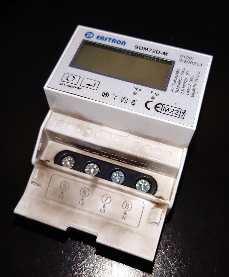

Ich wollte heute mal kurz einen Zähler zur Erfassung des Stromverbrauchs der Wallbox nachrüsten Eigentlich kein Thema, L1/L2/L3/N in und out Stand vor umbau : eigener RCD, danach 3 x C16 - von dort in die Wallbox Den Zähler habe ich nach den 3 x C16 eingebaut Beim Einschalten des FI gab es einen schönen Kurzschluss, eine der verplombten NH-Hauptsicherungen (50A) ist geflogen Ich habe dann festgestellt: vor dem Zähler ist eine NH 50A, nach dem Zähler eine Neozed 50A Sicherung, keine Ahnung wer auf den Unsinn gekommen ist, ich hatte das Haus gebraucht gekauft, nie nachgesehen 2 Fragen: - was verkauft Eastron da für einen Schrott? Ist das ein evtl. bekanntes Problem - wieso haben die C16-Sicherungsautomaten nicht ausgelöst? Würde den Zähler zugegeben gerne öffnen und mal schauen, aber will ihn lieber umtauschen

Heinz R. schrieb: > - wieso haben die C16-Sicherungsautomaten nicht ausgelöst? Weil die anderen schneller waren:-). Habe schon mit 400mA Feinsicherung 10A-Automaten ausgelöst. C16 ist träge und Strom kennt keine Freunde. https://hager.com/de/wissen/e-volution/fachwissen-elektrotechnik/leitungsschutzschalter

Heinz R. schrieb: > Würde den Zähler zugegeben gerne öffnen und mal schauen, aber will ihn > lieber umtauschen Zerstörungsfrei öffnen, Bilder posten, dann retour.
Heinz R. schrieb: > Ich habe dann festgestellt: vor dem Zähler ist eine NH 50A, nach dem > Zähler eine Neozed 50A Sicherung, Ein SLS wäre sinnvoller. Und wenn die NH öfter stark belastet wurde, dann ist die eben flinker geworden. Vollständig selektiv war sie zum C16A sowieso nie.

Heinz R. schrieb: > was willst da falsch anschließen? > > 4 x in, 4 x out, 3 Phasen + N Lx und N vertauschen.
H. H. schrieb: > Lx und N vertauschen. das habe ich sicher nicht getan Es ist klar beschriftet wo N hin muss Aber selbst wenn - dann wären halt statt 230V 380V zwischen N und Lx, auch das sollte er abkönnen, oder zumindest nicht die Hauptsicherung auslösen...
Heinz R. schrieb: > oder zumindest nicht die Hauptsicherung auslösen... Woher wissen wir, dass Dein gelieferter Zähler vorher in Ordnung war? Hast Du ihn vorher gemessen? Ein paar lose Schrauben können nach einem langen Transport wahre Wunder bewirken.
Heinz R. schrieb: > H. H. schrieb: > >> Lx und N vertauschen. > > das habe ich sicher nicht getan > Es ist klar beschriftet wo N hin muss Bist du dir sicher, welcher N ist? Ich hatte da mal einen interessanten Fall, Isolationsfehler auf einem der L-Leiter. Hat der Elektriker kreativ gelöst.
Ich hatte auch schon einen modernen digitalen Zähler, dessen MOV intern abgebrannt war. Bei Altinstallation immer messen. Da kann blau auch L3 sein und grau N. :-)
Drei schrieb: > Bist du dir sicher, welcher N ist? Ich hatte da mal einen interessanten > Fall, Isolationsfehler auf einem der L-Leiter. Hat der Elektriker > kreativ gelöst. ja, da bin ich mir zugegeben sehr sicher Nein, ich hab das nicht in eine vermurkste Altinstallation rein gewürgt Hier sind 6 3 Phasen FI untereinander, zusätzlich 6 x einzel-FIs für kritische Stellen wie Bad, Garten usw oszi40 schrieb: > Woher wissen wir, dass Dein gelieferter Zähler vorher in Ordnung war? > Hast Du ihn vorher gemessen? Ein paar lose Schrauben können nach einem > langen Transport wahre Wunder bewirken. das weiss niemand ich hatte ihn 1phasig angeschlossen um mit dem Modbus zu spielen - da war noch alles ok
Die Zähler haben Varistoren drin. Wenn mit dem N was nicht stimmt und die Last beim Einschalten unsymmetrisch ist zerreist es einen davon und die Sicherung fliegt. Es kann auch der Varistor sein ohne daß der N falsch gewesen ist. Oder der N hat bei deinem Hausanschluss keine gute Verbindung und die Unsymmetrie ist durch ungleichmässiges Einschalten entstanden.
Mit dem N ist hier alles in Ordnung War wohl ein Montagsgerät.... Das es gleich die verplombte NH-Sicherung raus gehauen hat die war wohl über die Jahrzehnte sehr flink geworden

was am Ende passiert ist? NH-Sicherung getauscht, jetzt darf der Elektriker zum wieder verplomben kommen Der neue Zähler wurde an den Hersteller zurück geschickt, mal schauen was die antworten SLS vorm Zähler macht einen Sinn bzw wäre eine größere Umbauaktion Man müsste erst mal oben in der Mietwohnung in den Kniestock, dort die NH raus nehmen um unten alles umzubauen...
