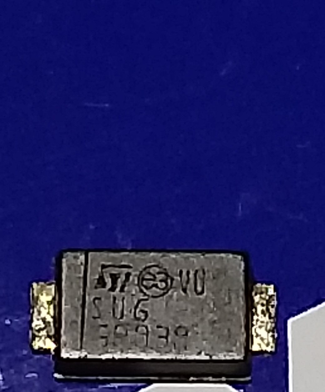

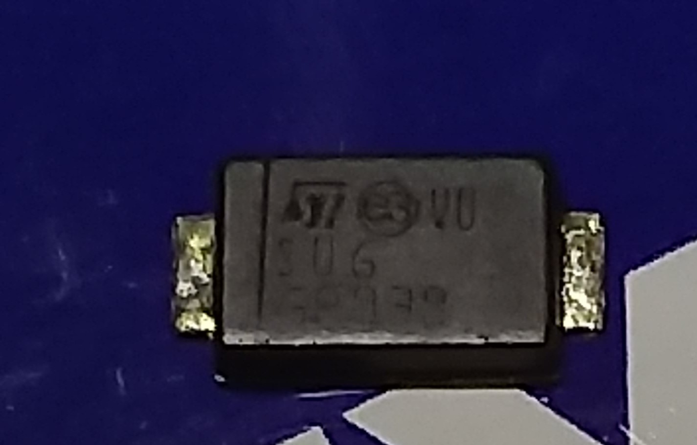

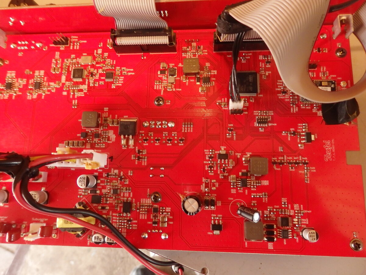

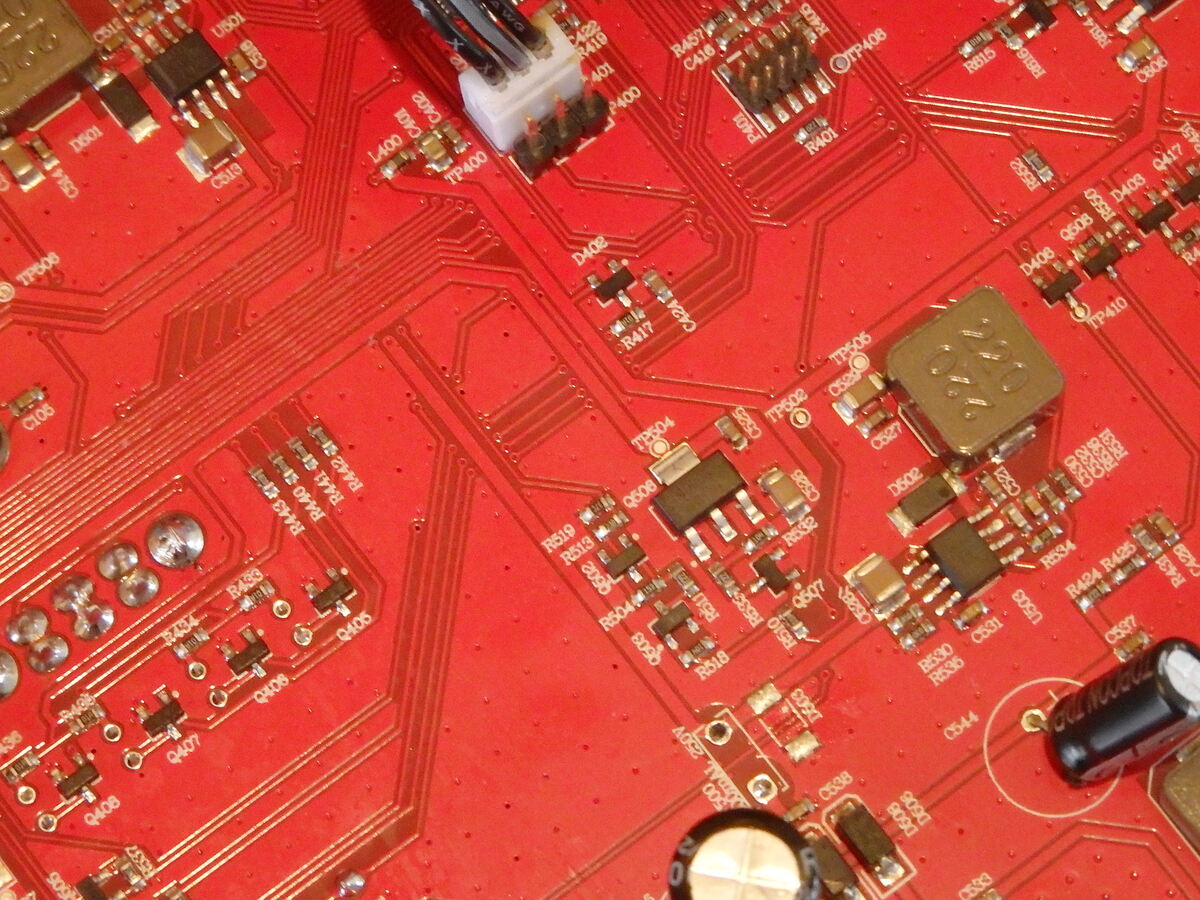

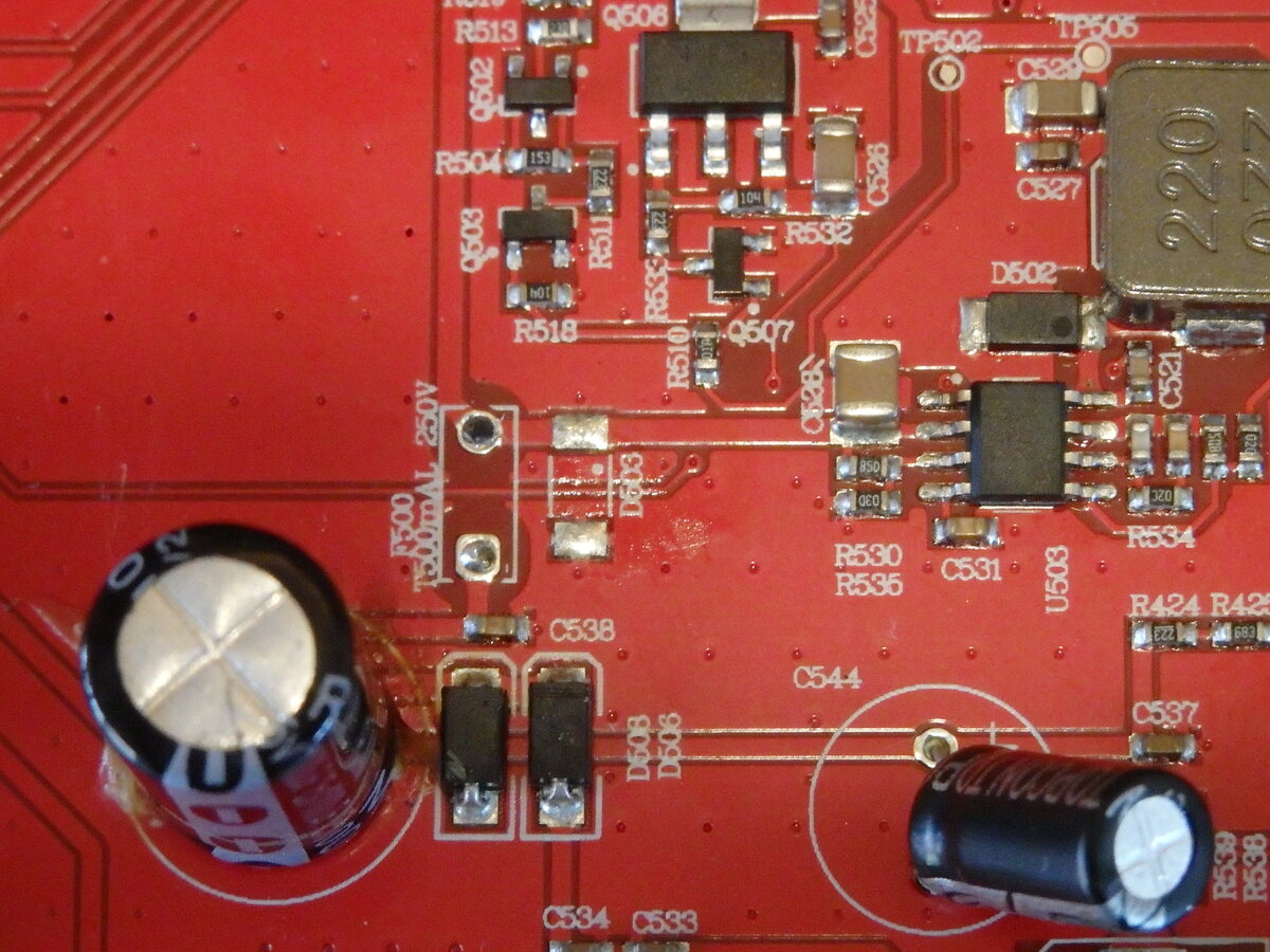

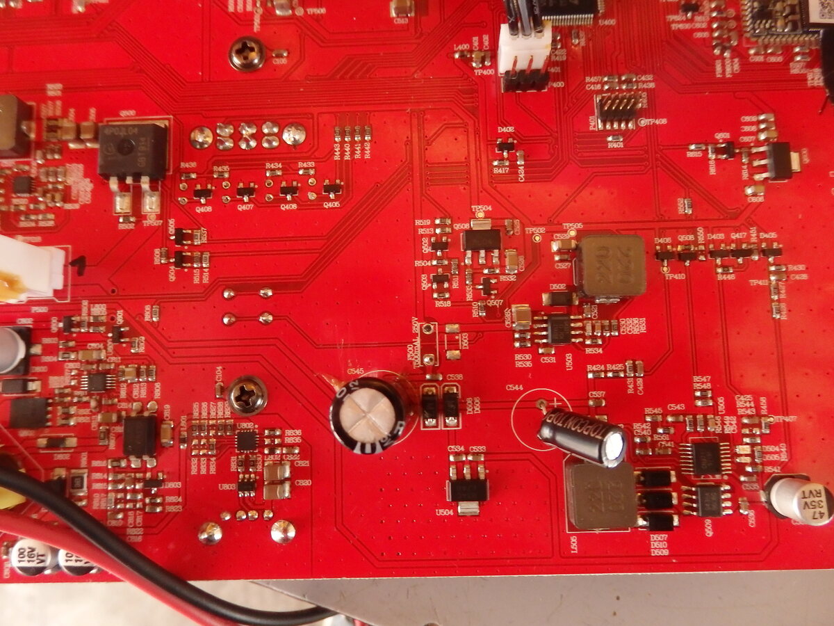

Hallo Forum, Suche eine defekte SMD Diode von STMicroelectronics. Der Marking Code ist sehr schlecht zuerkennen. Platine ist von einer Teufel Rockstar Air Box. Meine Vermutung ist, es könnte sich um eine Suppressor (TVS) Diode als Überspannungsschutz handeln. Die Diode 1N4007 (SMD Code: M7) müßte als Verpolungschutz dienen. Die Box kann entweder mit einer Blei Batterie (12V 9Ah) oder Schaltnetzteil betrieben werden. Das Netzteil war auch defekt habe Kondensator und Diode gewechselt. Bei der Platine hatte die Diode einen Kurzschluß und die war Sicherung durchgebrannt. Die Platine funktioniert auch ohne der Diode wieder. Aber ich denke die Diode ist sehr wichtig bei den empfindlichen Stromversorgungs IC`s. Grüße aus Rothenurg/Oberlausitz von Heiko

Heiko Richter schrieb: > Suche eine defekte SMD Diode von STMicroelectronics. Der Marking Code > ist sehr schlecht zuerkennen. Aber die Baugröße könntest du schon feststellen?
Heiko Richter schrieb: > Der Marking Code > ist sehr schlecht zuerkennen. Mehr Licht! Dann ist das Bild der Händieknipse nicht so verrauscht und das Entrauschen erzeugt nicht diesen geglätteten JPEG-Matsch.
Heiko Richter schrieb: > Suche eine defekte SMD Diode von STMicroelectronics. Ich würde an deiner Stelle lieber gleich eine intakte Diode suchen, macht am Ende mehr Sinn... Heiko Richter schrieb: > Meine Vermutung ist, es könnte sich um eine Suppressor (TVS) Diode > als Überspannungsschutz handeln. In Kombination mit der Sicherung daneben diente die Diode eher dem Verpolungsschutz. Falls dem so sein sollte, kannst du so ziemlich jede ausreichend starke Diode nehmen.
J.W.G. schrieb: > Mehr Licht! Immer was zu meckern. SU6 ist deutlich zu erkennen, und ST auch. Sieht schon nach Transil aus, aber das Gehäuse ist unklar, SMAF ?
Gehäuse SMAF war der richtige Tip. Die Diode ist eine SMA6F13A-TR von STMicroelectronics. Der Marking Code ist SUG. Vielen Dank nochmal für die Hinweise
Heiko Richter schrieb: > Gehäuse SMAF war der richtige Tip. Die Diode ist eine SMA6F13A-TR > von > STMicroelectronics. Der Marking Code ist SUG. Nach welchem Datenblatt?
H. H. schrieb: > Heiko Richter schrieb: > >> Gehäuse SMAF war der richtige Tip. Die Diode ist eine SMA6F13A-TR >> von >> STMicroelectronics. Der Marking Code ist SUG. > > Nach welchem Datenblatt? SMA6F
H. H. schrieb: > Nach welchem Datenblatt? https://www.digikey.jp/htmldatasheets/production/520627/0/0/1/sma6f.html
Heiko Richter schrieb: > H. H. schrieb: >> Heiko Richter schrieb: >> >>> Gehäuse SMAF war der richtige Tip. Die Diode ist eine SMA6F13A-TR >>> von >>> STMicroelectronics. Der Marking Code ist SUG. >> >> Nach welchem Datenblatt? > > SMA6F Davon gibt es mehrere, und es fangen alle Codes mit 6 an!
Michael B. schrieb: > H. H. schrieb: >> Nach welchem Datenblatt? > > https://www.digikey.jp/htmldatasheets/production/520627/0/0/1/sma6f.html Aha, noch ein weiteres Datenblatt. Bei ST wundert mich nichts mehr...
H. H. schrieb: > Michael B. schrieb: > >> H. H. schrieb: >>> Nach welchem Datenblatt? >> >> https://www.digikey.jp/htmldatasheets/production/520627/0/0/1/sma6f.html > > Aha, noch ein weiteres Datenblatt. > Bei ST wundert mich nichts mehr... Genau das ist das Datenblatt wollte es gerade einstellen.
