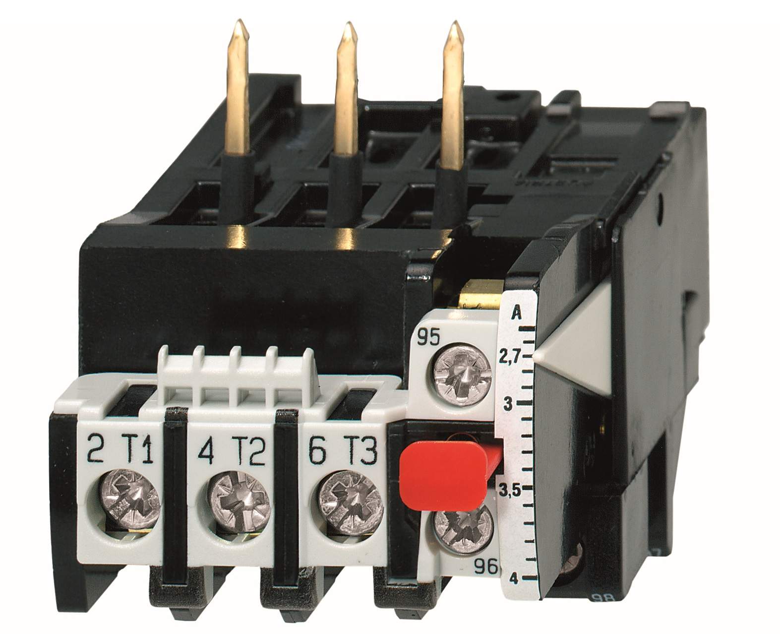

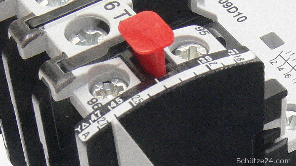

Hi Wir haben in einem Tank eine Tiefbrunnepumpe (auch Rohrpumpe genannt), die das Wasser etwa 60m einen ügel hinaufbefördert. Seit Jahren gab es damit kein Problem. Jetzt springt ab und an der Motorschutzschalter an. Manchmal nach 20 Sekunde, manchmal nach 10 Minuten. Hat jemand mit diesen Pumpen Erfahrung und kann sagen was man zuerst kontrollieren sollte? Der Motorschutzschalter hat rechts einen Indikator, wieviel Ampere eingestellt ist. Kann man diesen verschieben oder ist irgendwo eine Einstellschraube? Das ganze System ist etwas schwer zugänglich, darum möchte ich im Vorfeld entsprechend informieren.

Ist da immer so wenig Wasser im Schacht? So hat die Pumpe zuwenig Kühlung über das Wasser. Und der MSS ist schon fast auf Max, den Zeiger kann man verschieben.

Stefan B. schrieb: > Und der MSS ist schon fast auf Max Das sieht doch ein Blinder mit Krückstock dass das Musterfoto´s sind

F104G schrieb: > Das sieht doch ein Blinder mit Krückstock dass das Musterfoto´s sind Das sieht doch ein Blinder mit Krückstock, dass das ein Deppenapostroph ist. http://www.deppenapostroph.info/
Vermutlich kostet die Pumpe viel mehr als der eventuell defekte Motorschutzschalter. Deswegen würde ich erstmal den tatsächlichen Strom messen. Oder (mangels Messgerät) zuerst den Motorschutzschalter austauschen.

Udo S. schrieb: > Wobei jetzt natürlich nicht klar ist ob das 60 Höhenmeter sind, oder ein > 60m langer Schlauch auf einen 3m oder 5m hohen Hügel. Hmm, ein zöllig Rohr mit 60m Förderhöhe, das wird mit 2,7 A eher nix.
Pumpenspezialist schrieb: > ein zöllig Rohr mit 60m Förderhöhe Was hat der Rohrdurchmesser mit der Förderhöhe zu tun? Konrad schrieb: > Seit Jahren gab es damit kein Problem. Offensichtlich nichts, denn es hat jahrelang funktioniert. Pumpenspezialist schrieb: > das wird [...] eher nix. Bist Du womöglich gar kein "Pumpenspezialist", sonder nur ein Schwätzer?
Praktiker schrieb: > Was hat der Rohrdurchmesser mit der Förderhöhe zu tun? Ja, auch mit wenig Leistung kann man Wasser 60 m hochpumpen, dann aber eben nur wenig Wasser. Dazu benutzt man dann aber nicht das im Bild zu sehende dicke Rohr.
