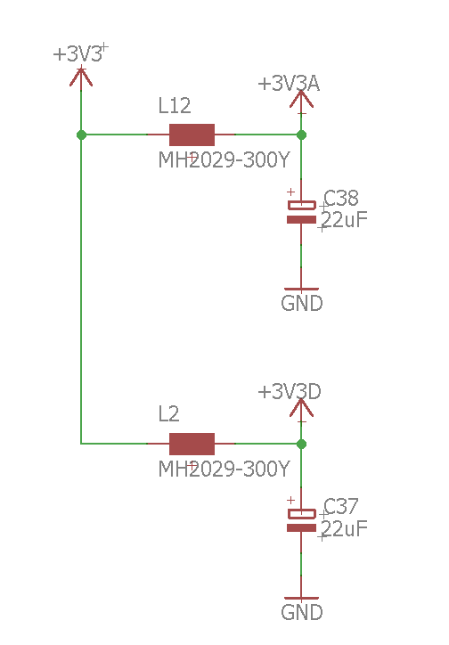

ich hab mir mal den Schaltplan zum Arduino Ethernet Shield angekuckt
(https://www.arduino.cc/en/uploads/Main/arduino-Ethernet-Shield2-V2-sch.pdf)
und frage mich welchen Zweck die Induktivitäten in der
Spannungsversorgung erfüllen?
Geht es nur darum die verschiedenen Netze zur Verfügung zu haben, oder
ist das auch eine Art Entstörung?
Und wenn ja, welche Seite davon soll geschützt werden?
Danke für die Aufklärung :)

Das sind Ferrit-Perlen zur Entstörung, wenn die Störung von links kommt.
Letztlich beides, man will die analoge und digitale Versorgung trennen,
insbesondere die Störbeeinflussung.
Die analoge Seite ist i.A. die empfindlichere. Wenn jetzt noch links von
den Spulen auch eine Kapazität verbaut wäre, dann werden Störungen in
Richtung Verbraucher und auch die vom Verbraucher verursachten Störungen
reduziert.
Eigentlich ist links ein Kondensator vorhanden (im Netzteil); aber auch
eine Batterie oder ein Akku schließen HF kurz, wirken also ähnlich wie
ein Kondensator.
In dem Schaltbild wäre es allerdings noch besser, wenn den 22µ noch ein
kleiner keramischer C parallel liegen würde. Am Besten auf beiden Seiten
der Spule (oder Ferrit-_Beads).
von Michael M. (michaelm)
NixWisser schrieb:
> ...welchen Zweck die Induktivitäten in der Spannungsversorgung erfüllen...
Nennt sich Tiefpass zweiter Ordnung, also eine Filterschaltung. Die
Suchmaschine deiner Wahl bringt massenhaft Aufklärung. Das ist der
Vorteil von Internet, wenn man es nutzt.. ;-)

von Olaf (Gast)
> Ferrit-Perlen?
Das sind auch Induktivitaeten/Spulen. Die Frage ist nur immer fuer
welche Frequenzen, Stroeme und Wirkungsgrad/Verlust man sie entwickelt.

von Josef L. (Gast)
NixWisser schrieb:
> Oha... ich dachte das sind Spulen :/
Gib mal MH2029-300Y bei Google ein und gehe auf die Seite von Mouser.
Das SMD-Ding schaut aus wie ein SMD-Widerstand oder -Kondensator, ist
quaderförmig aber trotzdem eine Ferritperle.
Wie funktionierts? --> https://de.wikipedia.org/wiki/SMD-Ferrit
