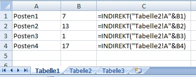

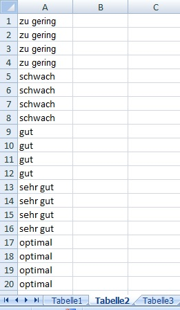

von WIRO (Gast)
Hallo Georg,
wenn es sich ausschließlich um ganzzahlige Vergleiche handelt, kann man
es mit 2 Tabellenblättern anhand des oben gezeigten Beispieles so
machen:
Tabelle1 enthält die zu bewertenden Einträge in Spalte B und in Spalte C
die gezeigten Formeln (hier in Formelansicht), was sich in Excel bequem
nach unten fortsetzen lässt.
Tabelle2 ist expandiert und enthält die jeweilige "Beurteilung" in der
den Werten entsprechenden Tabellenzeile, für jeden möglichen Wert
existiert also eine Zeile.
Erfüllt das die Aufgabe?
WIRO
