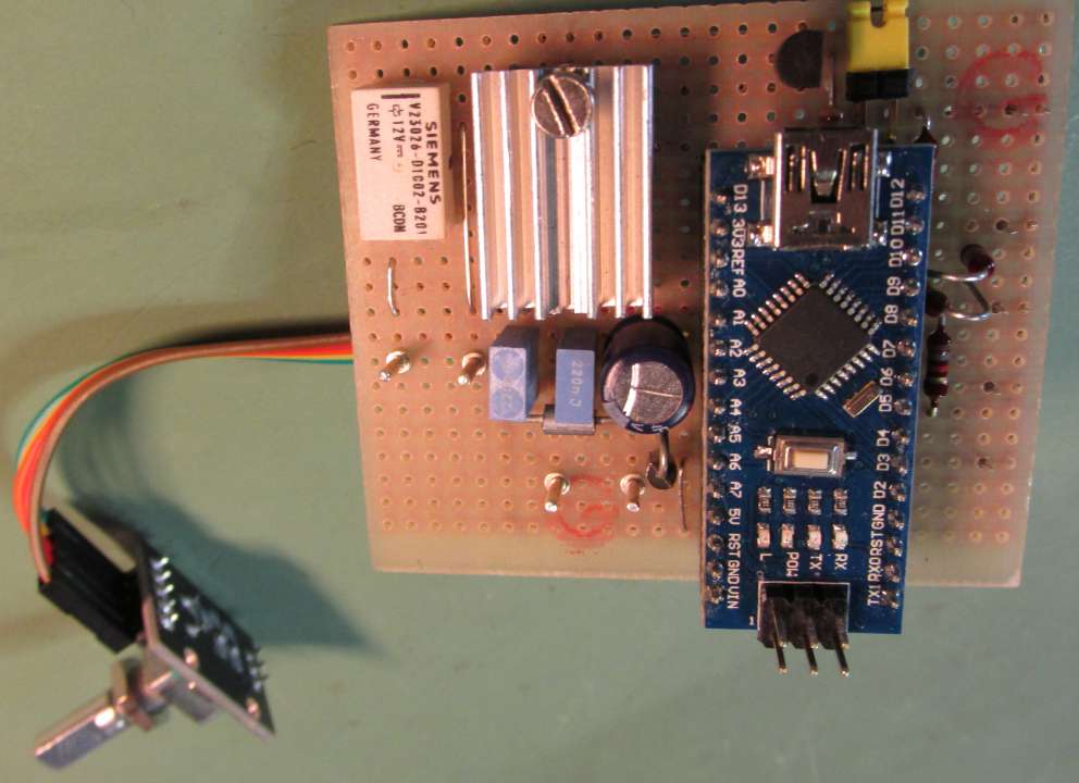

Genau das hatte ich oben beschrieben. Du nennst es CH340, ich nenne
USB/Serial-Converter. Und es ist total Wurst, was man da nimmt. So man
noch eine Serielle hat, tut's auch ein MAX232-IFC - siehe Anlage.
Auf der Rückseite meines "MAX232-IFC" hatte ich RISM-51 notiert. Steht
für "Reduced Instruction Set Monitor 8051" und gab's damals (tm) bei
Intel. Kennen heute nur noch die Wenigsten: War im Prinzip ein
erweiterter Bootloader, ähnlich dem, was heute die Arduinos mitbringen.
Im Prinzip wurde EPROM gegen RAM geswapt (Flash gab's noch nicht) - und
man konnte sich in der Entwicklungsphase das dauernde EPROM-Brennen erst
mal sparen.
Meine IDE hieß damals 'cvs' und 'make', Compiler war DDS MICRO-C 8031/51
(Dave Dunfield).
Das war zu einer Zeit, da bastelte Atmel noch an ihren AVR's rum. Ca.
ein Jahr später bekam ich eine Einladung zum 'Seminar'. Dort konnte man
dann AVR-Studio 1.01 für Win95/WinNT abgreifen.
Also im Osten nichts Neues...
