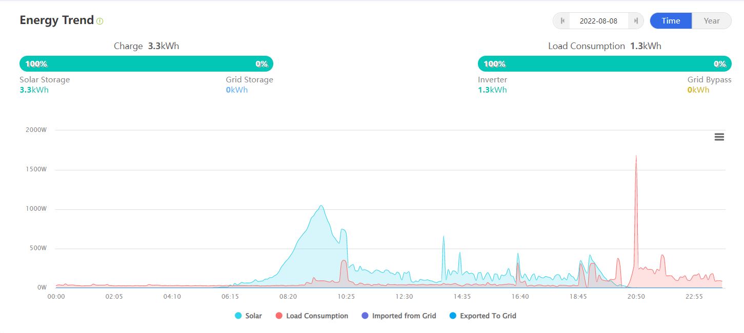

Hallo zusammen, ich bin zur Zeit an einer 20kW Offgrid Anlage (AGM Akkucluster 48V 450Ah) am Schaffen. Sie lädt tagsüber mit Solar und gibt nachts dann Strom an bestimmte Verbraucher ab. Was mich irritiert sind die "enormen" Ladeverluste. Ich lade z.B. am Tag 3kW in den Akku und und ziehe nachts nur 1kW raus und dann lädt die Anlage wieder 3kW rein. Die eingestellte Ladeschlußspannung liegt bei 14,5V, soll ich da weiter runter gehen? Was meint ihr denn?

20kW peak bei 12V sind über 1,5kA. Da keinerlei belastbare Daten vorliegen, spekulieren wir mal: 1. Wahrscheinlich hast du schon ordentlich ohmsche Verluste in den Akkus wegen zu hoher Ströme 2. Blei-Akkus mit ihrer notwendigen Überspannung beim Laden haben per se schon ca 15% Verluste 3. Deine Spannungsregelung ist nicht gut genug bzw die Ladeschlusssp0annung zu hoch, du hast Gasungsverluste 4. Du hast gebrauchte Akkus die vieleicht schon "taub" sind. ...

Udo S. schrieb: > 20kW peak bei 12V sind über 1,5kA. Sorry 20kW/h Speichermöglichkeit > Da keinerlei belastbare Daten vorliegen, spekulieren wir mal: > 1. Wahrscheinlich hast du schon ordentlich ohmsche Verluste in den Akkus > wegen zu hoher Ströme 30-60A Ladestrom > 2. Blei-Akkus mit ihrer notwendigen Überspannung beim Laden haben per se > schon > ca 15% Verluste > 3. Deine Spannungsregelung ist nicht gut genug bzw die > Ladeschlusssp0annung zu hoch, du hast Gasungsverluste Ok ich drehe die Spannung gleich mal runter! Was würdest du empfehlen? > 4. Du hast gebrauchte Akkus die vieleicht schon "taub" sind. Nein die sind Fabrikneu.

Bei jemanden, der so vielen Mist bei den Einheiten macht, kann auch angenommen werden, dass die eine Angabe die Gesamtleistung von der Solaranlage ist, d.h. was in den Akku geht und parallel auch schon weg in die Verbraucher. Der andere Wert ist das was aus dem Speicher abgerufen wurde. Dann paßt das nie zusammen. Aus der Billigquelle, wo er häufig kauft, ist das häufig so.

Christian M. schrieb: > Möchtest du mich an trollen oder was konstruktives beitragen? Nachbohren, nach gewissen Details. Weil viele der Fernostteile da nicht so messen, wie es sein sollte. Während des Tages wird nur gemessen, was die Zellen liefern. Was bereits tagsüber verbraucht wird, geht an der Erfassung vorbei. Liefern die Solarzellen nichts mehr, dann wird quasi umgeschaltet und der Abfluss aus der Batterie gemessen. Manchmal wird auch jeweils auf der falschen Seite des Wandlers gemessen. Bei der Solarenergie zum Beispiel die Mittelwerte aus einem Teil von Spitzenwerten, weil das besser aussieht. Der Kunde meint, die Anlage holt mehr aus den Solarzellen heraus als der Konkurrent. Überlege mal, wie so etwas aus der Ferne bewertet werden könnte?

Hallo, die Akkus sind alle neu. Ich lade die ganze Akku Bank mit 30A auf, also pro Akkustring dann mit 15A. Die Ladeendspannung beträgt 56V diese könnte ich aber weiter herunter setzen. Der Raum in welchen sich die Akkus befinden hat eigentlich immer so 22-25°C warm, man merkt den Akkus gefühlt keine Erwärmung an, ebenso sind alle auf etwa gleichen Spannungslevel +/- 50mV denn diese werden aktiv ausbalanciert, ohne hätten sie +/-100mV. Die Erhaltungsladung, wenn sie voll sind, beträgt 1-2A. Anbei ein "Plot" der Vortagesverbrauch ist eigentlich immer der selbe. Was ich nun vermute ist die Auswertesoftware die die Akkuleistung mit der Gesamtleistung verwechselt, denn wenn die Sonne scheint, wird ein Teil durch den Wechselrichter direkt geleitet und zur "Ladekapazität" addiert.
Christian M. schrieb: > denn wenn die Sonne scheint, wird ein Teil durch den Wechselrichter > direkt geleitet und zur "Ladekapazität" addiert. Also so wie ich vermutet hatte. Du muesstest den Strom auf der Zuleitung zum Akku mit einer Stromzange fuer DC messen und erfassen, falls Du an dieser Stelle noch weiter machen willst.
Helge schrieb: > Vermutlich ist "power to grid" die Leistung zum Inverter. Bleibt also nur "separate" Messtechnik. :-(
