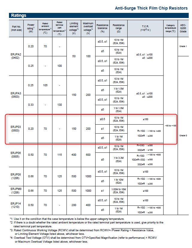

Operating Temperature Range = -55°C bis 155°C bedeutet das, dass der
SMD Widerstand bis zu einer
a) Umgebungslufttemperatur bis 155°C eingesetzt werden kann,
oder dass
b) der Widerstand sich nur auf bis zu 155°C aufheizen darf?

Im Datenblatt steht:
die maximale Ta (Umgebungstemperatur)
die Erwärmung in °K pro W Leistung die im Bauteil in Wärme umgewandelt
wird
die maximale Betriebstemperatur
Tambience + Leistung*Erwärmungsfaktor = reale Betriebstemperatur
bsp.: Ta = 85°C | P = 0.6W | Erwärmungsfakor = 25k/W
    ==> 85°C + 0.6W * 25k/W = 100°C Temperatur des Bauteiles (noch 55°
Reserve)

Aber im Fall a) kann der Widerstand dann halt auch keine Leistung mehr
"verheizen". Dargestellt wird das meist in Form einer "Power Derating"
Kurve, wo die zulässige Verlustleistung in Abhängigkeit von der
Umgebungstemperatur angegeben ist.

von Wolle G. (wolleg)
Harfner schrieb:
> Könntest Du etwas zum Projekt schreiben?
Es handelt sich um eine auf LED umgebaute Tischlampe mit 8St. LED
(Nennstrom 100mA) mit je 18Ohm Vorwiderstand an einem 5V
Steckerschaltreglernetzteil. Leider finde ich (noch) keine Möglichkeit,
das Gerät zu öffnen, um evtl. die Spannung zu reduzieren.
Ich hatte beim "Entwurf" gedacht, dass hier 1/4W Widerstand ausreichen
würde.
Andrew T. schrieb:
> Vielleicht sollte der TE erstmal die zu erwartende
> Leistung AUSRECHNEN...  :-)
Leistung pro Widerstand beträgt 1,8Vx0,1A = 180mW (gemessen)

von Andrew T. (marsufant)
> würde.
1/4W = 125mW (nutzbar bis T_pcb= 70c) << 180mW
SCNR  .-)
@TE:  Du weißt aber schon das es mit 400mW spezifiezierte 0805   SMD
gibt?
ERJP06Fxxx Reihe z.B.

von 888 (Gast)
Da bräuchest Du 2x 1206. Parallel ist einfacher als seriell wegen der
Kühlfläche, das wären dann 2x 36 Ohm.
1206 darf 250 mW bis 70°C Oberflächentemperatur, dann linear abfallend
bis auf Null bei 155°C. D.h. bei 115°C auf der Leiterplatte ist noch die
halbe Nennleistung erlaubt.
Aktuell habe ich keine 36Ohm im Vorrat.
Was würde mit dem Widerstand passieren, wenn er weiterhin mit erhöhter
Temperatur betrieben wird? (außer Widerstandswert ändert sich,
Leiterplatte verfärbt sich)

Aha. Und was sagt uns das? Daß die R's offensichtlich weit mehr Leistung
umsetzen müssen, als was die offiziell vertragen. Da diese R bei 70°C
1/4W vertragen dürfen, und dabei 155°C heiß werden (wenn wir von den
Meßbedingungen des Herstellers ausgehen), dürfen wir getrost davon
ausgehen, daß Du die R mit weit mehr Leistung beaufschlagst, oder die
Umgebungs-T (des R im Lampengehäuse, nicht der Umgebung) zu hoch ist.
Ich gehe aber mal davon aus, daß hier einfach zu viel Strom fließt, und
damit Leistung umgesetzt wird ...
> Hintergrund der Frage war, evtl. bleifreies Lötzinn mit höherem
> Schmelzpunkt zu verwenden.
Wie kommt man auf so eine Idee?
Soul hat es ja schon erklärt wie sich das auswirkt.
Du kommst aber nicht drumrum vorab die Daten durchzurechnen.
Was uns fehlt:
 - welche Temperatur hast Du innerhalb Deines Gehäuses?
 - an welchem Punkt des Derating Diagramms landest Du dann?
 - kannst du das Layout so auslegen das die wärme abgeleitet wird?
 - reichen dann noch Standard Widerstände oder sind high power nötig?
 (DaBla von Panasonic hatte ich bereits oben eingehängt)
-  PCB wenn es der Paltz erlaubt so auslegen das dem widerstand ein
weiterer parallelgeschaltet werden kann (das kostest nix beim PCB
Hersteller, läßt dir aber mehr Freiheiten.).
Wenn du eh neue Widerstände bestellen mußt, kauf gleich die richtigen
Sonst machst Du das PCB Design ein drittes Mal.
Jens G. schrieb:
> Wolfgang schrieb:
>> Jens G. schrieb:
>>> Wie willst Du die Spannung reduzieren? Es macht bei LEDs eher Sinn, den
>>> Strom zu reduzieren.
>> Das ergibt sich von selbst, solange er mit simplen Vorwiderständen in
>> Schach gehalten wird.
> Richtig - aber die Spannungsreduktion ist ja nicht das Ziel.
Doch, es ist das Ziel.
Dadurch sinkt die Spannung über die LED–Vorwiderstände und damit die zu
verbratende Leistung sowie die Temperatur bei gleichem LED-Strom.
Da ich aber das Steckernetzteil nicht öffnen konnte, um die Spannung zu
reduzieren, wurde jetzt eine Diode in den Strompfad geschaltet. Außerdem
wurde zu den 18Ohm Vorwiderstand ein 20Ohm 1206 Widerstand parallel
geschaltet, so daß die gewünschten ca. 100mA bei 1,1V Spannungsabfall
fließen. --> Problem zunächst gelöst.
