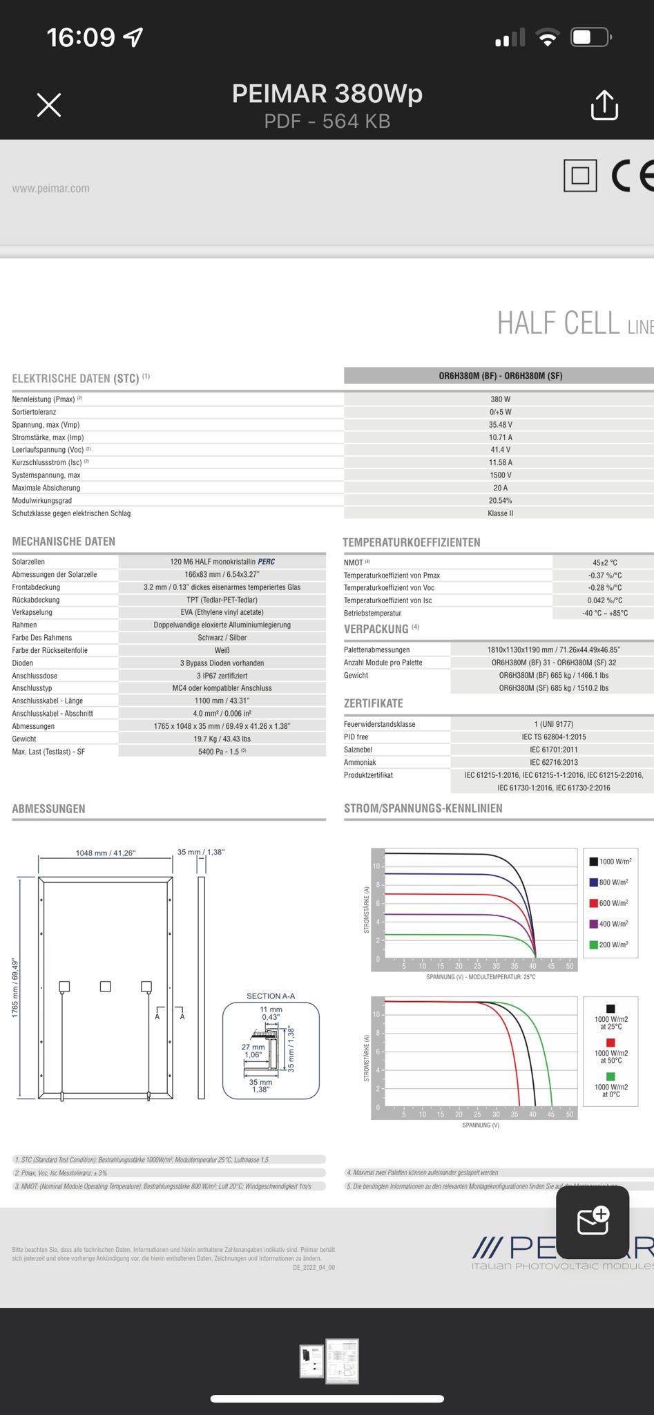

Hallo! Ich möchte meine PV Anlage auswechseln. Stärkere Module und Anzahl erhöhen. Ich habe dann 19 380W Module die nach Süden schauen Und 9 380W Module die nach Osten schauen Beim Wechselrichter bin ich mir nun nicht sicher. Pro MPPT ist die Leistung ja begrenzt. Wechselrichter Huawei Sun2000-12KTL-M1: Maximum DC input voltage 2: 1100 V MPPT voltage range 3:140 V ~ 980 V Starting voltage:200 V Rated input voltage:600 V Maximum input current of each MPPT: 11 A Maximum short circuit current: 15 A Number of MPPT: 2 Maximum number of input channels: 2 Ich weiß jedoch nicht wieviel Volt max aus den Modulen raus kommt. Da ich sonst die A nicht berechnen kann. Es dürfen ja max. 11 A pro MPPT. Das wären in dann max 656V pro MPPT: 380 x 19 = 7220W / 11A = 656 Volt Wie berechne ich also, ob ich 19 Module auf einen MPPT hängen kann?
Georg schrieb: > Wie berechne ich also, ob ich 19 Module auf einen MPPT hängen kann? Die Frage ist eher, ob man das will es bleibt ja nur die Reihenschaltung (ublicherweise 19 x 42V = 800V und Reserve wäre schön). Da müssen alle Module gleich in der Sonne stehen, kein Schatten vorbei ziehen. Mehrere MPPT könnten sich an einzelne Beleuchtungssituationen anpassen. Allerdings sind Module heute so billig, dass mehr Module bei schlechterer Ausnutzung billiger sind als mehr Elektronik. Lediglich die Montagekosten übersteigen oft die Modulkosten.
Danke! Type der Module ist Peimar OR6H380M. Problem ist einen 3 MPPT Wechselrichter zu bekommen. Einen Huawei SUN2000-12KTL-M1 sollte ich bekommen. Ein Kostal Plenticore hätte halt 3 MPPT. Sonst muss ich warten bis ich einen Kostal irgendwo bekomme.

Michael M. schrieb: > Damit man die Leistung pro Fläche besser vergleichen kann, würde mich > mal die solare Leistung pro Quadratmeter interessieren. 1000 Watt ca. Die Module erzeugen die höchste Leerlaufspannung bei Kälte. Mein Modul: Open Circuit Voltage (Voc) Volts 21.0 Standard Test Conditions {defined as: Irradiance = 1000 W/m2; cell temperature = 25°C; solar spectral irradiance per ASTM E892, *rated power tolerance ±10% Open Circuit Voltage Coefficient V/°C -0.08 also 21 Volt bei 25 Grad plus -20 Grad sind 45 Grad, 45 mal 0,08 sind 3,6 Volt also im Januar bei -20Grad 24,6 Volt mal anzahl Module. Bei diesem Modul ist die angabe in volt pro grad, es gbt auch Datenblätter mit Prozentangabe.

Wen du noch sagtr ob du am Nordpol oder Äquator wohnst ghts auch genauer. also bei deinem Modul 46 Volt mal 19 sind 886 Volt und nicht 800.
Hallo! Wohnort ist in Österreich Steiermark Bezirk Hartberg-Fürstenfeld Helge schrieb: > Mit der Ausrichtung gibts grob 7-8kW Spitzenleistung. Da reicht > derweil > dein vorhandener Umrichter aus. Südausrichtung auf 2 Kreise splitten. > > Immer mal ablesen, ob die Module voll ausgelastet werden, ggf. > irgendwann einen größeren bestellen. Der häufigere Betriebsfall wird > aber sein, daß es halbwegs paßt. Der Kostasl Plenticore 5.5 kann doch nur 5.5kWp, oder? Da bin ich mit 7-8kW schon weit drüber.
Das ist die Spitzenleistung der Panels, die du manchmal mittags erreichst. Dein WR kann bis 8,25kW Solarleistung, bei 3-tracker passen auch die Spannungen. Wie gesagt, wenn der dir zu häufig Leistung verschenkt und die Investition lohnt, größeren bestellen. Dafür aber erstmal schauen, wie häufig der Fall eintritt.
Hallo! Der Plenticore bekommt keinen Schaden wenn zu viel Leisten rein kommt? Beziehungsweise was passiert wenn zu viel Spannung anliegt? Ich habe 4 Bereich mit Modulen abgedeckt: a) 9 Module: 3,42kW, 414V (bei 46Volt pro Modul) b) 7 Module: 2,66kW, 322V c) 7 Module: 2,66kW, 322V d) 5 Module: 1,90kW, 230V Der Plenticore hat ja 3 Strings .. demnach muss ich ein 7er mit dem 5er in Serie hängen: a) 9 Module: 3,42kW, 414V (136° Ausrichtung) b) 7 Module: 2,66kW, 322V (226° Ausrichtung) c) 12 Module: 4,56kW, 552V (226° Ausrichtung) Würde diese Aufteilung noch ok sein?

Nochmals Hallo! Ich überlege nun doch das Dach relativ voll zu machen. Wenn ich 2 Kostal Plenticore 5.5 habe, mit je 3 Strings und die PV wie folgt aufteile: WR1 String1: 3800W SW String2: 3420W SO String3: 2660W SW ----------------- 9.880W WR2 String1: 4180W SW String2: 2280W SO String3: 2660W SO ----------------- 9.120W Wären die 2 Wechselrichter richtig belegt? Da ein String immer 90° verdreht ist, würden die 9.880W bzw. 9.120W ja nie komplett anliegen. Wieviel das aber die gesamte Leistung reduziert weiß ich nicht. Danke! Georg

Georg schrieb: > Nochmals Hallo! > > Ich überlege nun doch das Dach relativ voll zu machen. sehr löblich. Und du hast den Montageaufwand nur ein mal. > [...] > Wären die 2 Wechselrichter richtig belegt? Sieht für mich gut aus - Ich kenne mich mit Kostal allerdings nicht aus! Ich gebe zu bedenken, dass in dem Setup dann kein DC-Eingang mehr frei ist, um zukünftig vielleicht mal eine Batterie anzuschließen. > Da ein String immer 90° verdreht ist, würden die 9.880W bzw. 9.120W ja > nie komplett anliegen. Das so über kreuz zu machen finde ich auf jeden Fall eine gute Idee. > Wieviel das aber die gesamte Leistung reduziert weiß ich nicht. Im Gegenteil. Deine Anlage ist ja deutlich durch die Leistung der Wechselrichter limitiert. Du verteilst so die PV-Leistung über den ganzen Tag besser auf die 2 Wechselrichter. Du hast also mehr Ertrag, als wenn einer das SW-, der andere das SO-Dach machen würde. Wie viel Ertrag du erwarten kannst musst du simulieren.
