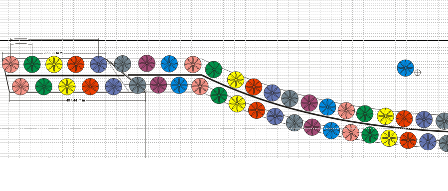

Damit das mit dem Problem klarer wird stelle ich mal ein Bild rein. Von links angefangen. Die ersten 5 Lampen (rosa bis blau) sind 'Bestand'. Bis zur Schräge. Dann kommen ab hier das neue dazu. nach ca. 3 Meter ist der Bogen wieder oben, und dort schaut das Ganze gespiegelt aus wie links. Auf der Geraden hab ich kein Problem die Dinger mit Schrittweite 1/10 mm auszurichten. Alle Lampen müssen 20 mm von der oberen und unteren Außenkante entfernt sein, und dann ab dem Bogen alle gleicher Abstand. Dass die Innere etwas enger wird ist mir klar, und ist gewollt. Und mir dem Abstand von Lampe zu Lampe im Bogen, da hab ich das Problem.

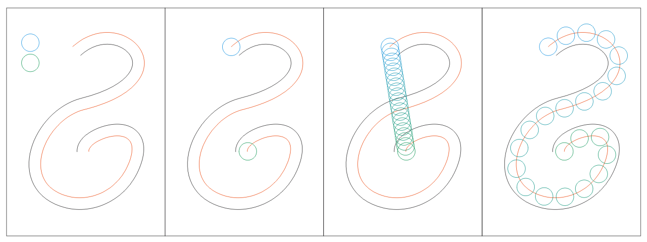

Sebastian schrieb: > An Objekten ausrichten' geht irgendwie nicht. Was auch klar ist, nur an Bezierknoten wird gefangen, aber nicht an Strecken dazwischen. Wenn man quasi überall an der geschwungenen Mittellinie fangen lassen will, muss man die Anzahl der Knoten erhöhen, also: Knotenwerkzeug - Kurve selektieren - alle Knoten der Kurve auswählen - Knoten hinzufügen (Plus Symbol) - solange Knoten hinzufügen bis es fein genug ist, oder Corel abschmiert. Viel eleganter geht die Arbeit mit "Überblenden" am Pfad: - Kurve erstellen, die mit Abstand zur Mittelkurve zwischen den Kreisen durch selbige mittig durchgeht. Abstand lässt sich mit "Kontur" erzeugen. Ggf. "Kontur" und "Überblenden" erst in "Fenster - Andockfenster" aktivieren. - Kreis erstellen und Kreismittelpunkt von einem Ende der Kurve fangen lassen - Kreis kopieren und Mitte vom anderen Ende der Kurve fangen lassen. - Beide Kreise Markieren mit Shift-Klick. - In "Überblenden" auf "Zuweisen" klicken, das ergibt eine gerade Überblendung der zwei Kreise. - Auf "Strecke" (oberhalb der "Zuweisen" Schaltfläche) klicken, "Neue Strecke" auswählen. - Vorher erstellte Strecke wählen, die mittig durch die Kreise gehen soll. - Auf "Zuweisen" klicken. - Mit "Schrittanzahl" oder "Fester Abstand" die Abstände anpassen, nach jeder Änderung auf "Zuweisen"
Hallo MWS, jetzt bin ich beeindruckt. Du setzt den ersten und den letzten auf Position, und dann lässt Du Corel werkeln. Das muss ich heute mal testen. Und das geht auch mit Corel 10, und mit Deinem Vorgehen von oben? Danke für den Tip.

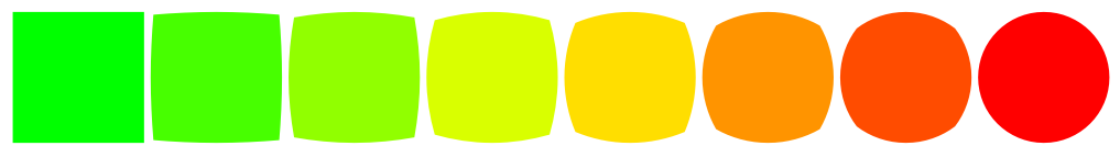

PC-Freak schrieb: > Und das geht auch mit Corel 10, und mit Deinem Vorgehen von oben? Das war mit Corel 10 gezeichnet, die Bezeichnungen der Andockfenster bzw. GUI-Elemente sind von Corel 10. > Danke für den Tip. Bitte. Bei der "Überblenden"-Funktion wird auch Start- und End-Form übergeblendet, genauso wie Umrissfarbe und Füllung. Die Qualität des Zwischenformen ist mit der (gleichen) Anzahl der Bezierknoten und der Lage des Startknotens beeinflussbar. Der Startknoten ist anpassbar, indem man einen beliebigen Knoten auswählt, diesen mit dem Knotenwerkzeug öffnet und gleich wieder schließt. Um an die Einzelobjekte zu gelangen, muss erst die komplette Überblendungsgruppe ausgewählt werden, dann "Anordnen - Kombination aufheben" ausführen. Es bleibt die Start-, die End-Form und die restliche Überblendung als Gruppe über, letztere kann mit "Anordnen - Gruppierung aufheben" aufgelöst werden.
