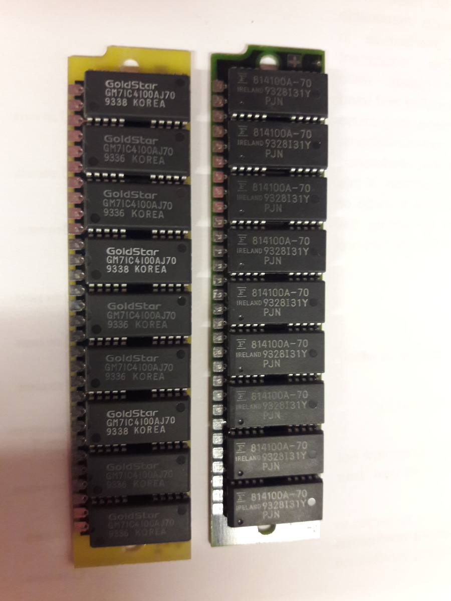

Hi, ich habe hier noch zwei sehr alte RAM Riegel. Leider habe ich kein Board mehr zum testen. Kann mir evtl jemand sagen wieviele MB die Riegel jeweils haben? Beide sind einseitig bestückt. Gruß und Danke!
Forist schrieb: > ich habe hier noch zwei sehr alte RAM Riegel. Leider habe ich kein Board > mehr zum testen. Ja, das müsste doch schon ziemlich alt sein. Späte 286er oder 386er Ära. > Kann mir evtl jemand sagen wieviele MB die Riegel > jeweils haben? Beide sind einseitig bestückt. Was spricht dagegen, dass du einfach selber nach den gut lesbaren IC-Bezeichnungen googelst? Ergebnis (typisch in kBit oder MBit) ist gleich der Kapazität der Riegel in kByte bzw. MByte.
Hervorzuheben ist, daß diese Module beide 9 Bit breit organisiert sind, das bedeutet, daß sie das Parity-Bit mitbringen, das bessere Speichercontroller zur Speicherüberwachung verwendet haben. Solche 30poligen SIMMs waren vor einem Dritteljahrhundert verbreitet, wobei die abgebildeten Module beide Datecodes von 1993 tragen, was sie zu sehr späten Exemplaren macht -- 1993 wurde bereits der erste Pentium (mit 60 bzw. 66 MHz Taktfrequenz) vorgestellt. Zu der Zeit waren bereits 168polige DIMMs verbreitet, die gleich 32 (bzw. seltener 36) Bit breit organisiert waren.

PC-Freak schrieb: > Joachim B. schrieb: >> 1M Byte > > Der ganze Riegel hat 4MB also pro Stein 4 Mbit? hätte man googeln können, ich war zu voreilig kenne halt andere Bezeichnungen für 4M x1
c-hater schrieb: > Was spricht dagegen, dass du einfach selber nach den gut lesbaren > IC-Bezeichnungen googelst? Ergebnis (typisch in kBit oder MBit) ist > gleich der Kapazität der Riegel in kByte bzw. MByte. Gegen Suchmaschine spricht, dass ich lieber Fachkundige in einem Elektronikforum frage... Zum Thema RAM fühlen sich viele Leute Qualifiziert was zu schreiben weil sie schon mal einen in der Hand hatten. Schon fühlen sie sich als Profi... Und selbst hier sind scheinbar Leute unterwegs die auf Niveau von Foren von Computerzeitschriften schreiben... 1MB Vermutung... Ein Dateblatt der einzelnen RAM Bausteine habe ich leider nicht gefunden. Falls du eins findest bitte ich um einen Link. PC-Freak schrieb: > Der ganze Riegel hat 4MB Welcher? Der linke oder der rechte? Danke A Trip Down Memory Lane für die Zusatz Info!

Forist schrieb: > Gegen Suchmaschine spricht Aber trotzdem kann mans ja mal versuchen: https://www.google.com/search?q=dram+814100a Dann findet man z.B. sowas: https://www.electromyne.de/RAMs---Memory-Vintage-RAM-4MB-Fujitsu-814100A-70-30-Pin-SIMM-Parity-FPM-Arbeits-Speicher-RAM-70ns-4Mx9-5V.html Und sogar ein Datenblatt zum Chip ist unter den Treffern: https://www.datasheetarchive.com/?q=814100A --> https://www.datasheetarchive.com/pdf/download.php?id=3b38b583c17be69893afb582a15e9c2db2bcf4&type=O&term=814100A Und das findet sich auch: http://jope.fi/conversionchart.htm Daran sieht man dann, dass der Fujitsu-Riegel und der GM-Riegel das selbe tun.

Soul E. schrieb: > 4 MByte in dieser Bauform waren relativ selten ich glaube das verwechselst du mit 16MByte die 4er hatte ich in 4 Riegeln machte 16MByte nur die Aufrüstung zu 16 Mbyte Riegel gelang mir nicht, weil man sie nicht kaufen konnte, die waren super selten bis unkäuflich, ergo musste ich umsteigen. AS von der CT schrieb mal das es keine 16 Mbyte Riegel gibt mangels freiem Adress Pin. Dabei konnte man das nachzählen! (Ich schrieb ihm auch dazu, aber was geht ihm sein Geschreibsel von damals an) Ach egal, nun steht es auch im Wiki https://de.wikipedia.org/wiki/Single_Inline_Memory_Module Die maximal mögliche Kapazität betrug 16 MByte pro Modul! 30-polige SIM- und SIPP-Module sind in 256-KiB-, 1-MiB- und 4-MiB-Varianten üblich, 16-MiB-Varianten sind wegen ihres damals hohen Preises kaum verbreitet.
Joachim B. schrieb: > ich glaube das verwechselst du mit 16MByte Die waren noch viel seltener als 4-MByte-Module.
Joachim B. schrieb: > Soul E. schrieb: >> 4 MByte in dieser Bauform waren relativ selten > > ich glaube das verwechselst du mit 16MByte 16 MB hattest Du wenn Du vier Stück davon verbaust. Das war die übliche Gruppengröße, denn die Prozessoren hatten 32 bit. Für meine 32 MByte in Form von acht 4 MByte 30pin-SIMMs habe ich Anfang der '90er noch ein Vermögen hinlegen müssen. Das war gut vierstellig. > 30-polige SIM- und SIPP-Module sind in 256-KiB-, 1-MiB- und > 4-MiB-Varianten üblich, 16-MiB-Varianten sind wegen ihres damals hohen > Preises kaum verbreitet. Auf das Platinchen passen höchstens 18 Chips. Als man dafür die passenden Halbleiter hatte um 16 MByte darzustellen, da brauchte die in dieser Bauform keiner mehr. Die PCs hatten da schon alle auf das IBM PS/2-Format umgestellt, mit 32 bit Busbreite.

Soul E. schrieb: > 16 MB hattest Du wenn Du vier Stück davon verbaust. Das war die übliche > Gruppengröße, denn die Prozessoren hatten 32 bit. Nein, es gab auch Module mit 16 MByte pro Modul, die waren aber extrem exotisch.

DerEgon schrieb: > Soul E. schrieb: >> 16 MB hattest Du wenn Du vier Stück davon verbaust. Das war die übliche >> Gruppengröße, denn die Prozessoren hatten 32 bit. > > Nein, es gab auch Module mit 16 MByte pro Modul, die waren aber extrem > exotisch. Exakt. Und zwar weil Soul E. schrieb: > Auf das Platinchen passen höchstens 18 Chips. Als man dafür die > passenden Halbleiter hatte um 16 MByte darzustellen, da brauchte die in > dieser Bauform keiner mehr. Die PCs hatten da schon alle auf das IBM > PS/2-Format umgestellt, mit 32 bit Busbreite.
michael_ schrieb: > Mit Parität waren in Konsumer-PC recht selten. 9 bit mit Parity waren Standard beim PC bis Ende der '90er. Erst mit den PS/2-SIMMs hat man die weggelassen. Der Macintosh brauchte keine Parity. Für den gab es sie 30pinner auch mit 8 bit, ohne Parity. Lustigerweise waren die teurer als die 9bittigen, der geringeren Stückzahl geschuldet.
Soul E. schrieb: > Auf das Platinchen passen höchstens 18 Chips. Wie soll das gehen? Es sind nur neun. Man müsste die Dinge entweder doppelseitig bestücken (was nicht geht, dann sind sie zu dick) oder länger machen (was bei ausreichend Platz oberhalb der Sockel möglich wäre). Aber wozu? Damit würde man von den glatten Zweierpotenzen der Speicherkapazität wegkommen, die die Dinger hatten - 256 kiB, 1 MiB, 4 MiB und 16 MiB. Mehr als 16 MiB sind aber mit den verfügbaren Anschlüssen nicht möglich, da sind die 30 Pins komplett ausgenutzt. Bei "PS/2"-Modulen war doppelseitige Bestückung vorgesehen, und da gab es auch "ungerade" Zweierpotenzen (z.B. 32-MiB-Module). Was es gab, waren Ausführungen mit weniger als neun bzw. acht Chips drauf, auf denen waren dann drei bzw. zwei Chips untergebracht, zwei vier Bit breit organisierte und (wenn das Parity-Bit benötigt wurde) noch ein ein Bit breit organisierter. Aber mehr als 9 Chips? Nee.
