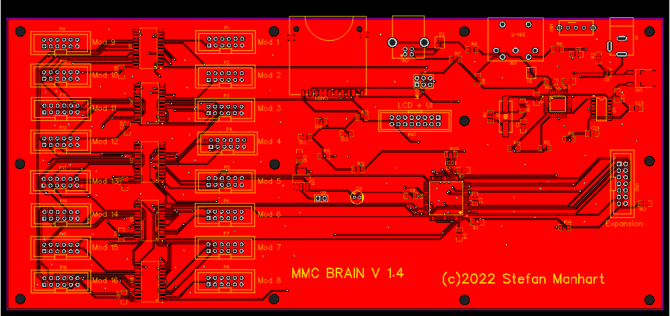

Hallo Leute,
sorry wenn das Thema oder ähnliche Themen hier schon auftauchen aber ich
finde nicht wirklich etwas aussagekräftiges.
Ich habe einen Modularen Midi Controller als Prototyp gebaut. Der
Controller besteht aus, Hauptplatine mit div. Anschlüssen (9V,USB,5-Pol
DIN, SD-Karte) und diversen einzelnen Modulen (z.b.
Poti,Encoder,Tastern). Nun möchte ich in Zukunft das Ding kommerziell
vermarkten. Da die einzelnen Module wie auch das Mainboard alleine keine
sinnvolle Funktion haben müsste das ganze doch als Bausatz gelten.
Die ganzen Zertifizierungen sollten kein Problem sein und die meisten
laufen im selbstzertifizierungs Prozess (lt.Google).
Gehäuse wird ein 2mm starkes Alugehäuse.
Finanzierung mache ich über Kickstarter.
Hat hier schon jemand ein Projekt erfolgreich verkauft?
Danke für eure Hilfe.

Sieh fuer einen kleinen DIP-8 OPV halt einen Sockel vor.
Den muss der Endkunde des "Bausatzes" dann noch einstecken.
Ohne den OPV sollte das Modul auch funktionslos sein.
Statt des OPV kannst du ja auch etwas anderes nehmen was
klein und niedlich ist.
Aufgrund der Anwendung hast du erst mal kein Problem mit der
Maschinensicherheit, weil ein Absturz des Geräts zwar ärgerlich ist,
aber trotzdem ungefährlich für Leib und Leben.
Aber ich bin mir da ziemlich sicher, dass du bei der EMV-Prüfung als
Störer auf- und durchfallen wirst. Du musst ja keine vollständige
Zertifizierung durchlaufen, aber wenigstens selber grundlegende Tests
machen. Der Test mit dem Viehtreiber ist der einfachste und er kostet
nur 20€:
Beitrag "Re: Tiefentladungsschutz mit Attiny und P-Kanal Fet"
Und wenn deine Schaltung diesen Test stabil übersteht, dann kannst du
auch getrost einen halben Tag im EMV-Labor buchen.
Und bis dahin wirst du dann noch die Entkopplung genauer anschauen, denn
du solltest
1. Blockkondensatoren mit sinnvoller Größe nehmen und die
2. nicht einfach in einer Reihe mitten ins Niemandsland setzen, denn
3. die gehören direkt an die jeweiligen Versogrungspärchen der ICs.
Aber für eine V1.0 ist das schon recht ansehnlich. In der Version 1.01
wird das dann schon... ;-)

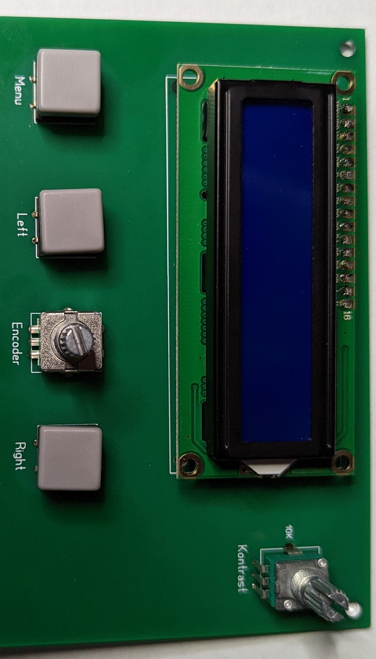

von noiasca (Gast)
eher Randtipps:
- die 3 Tasten würde ich gerade einlöten / drehen, dass sie wirklich in
einer Flucht sind
- die LCD Grafiken in der BDA
versuch mal dieses Tool:
http://avtanski.net/projects/lcd/
imho schaut das dann besser aus.
Oder zumindest einen Monospace-Font Type nehmen.

von Harry R. (harry_r2)
nicht schlagen, falls ich es übersehen habe: Da die ganzen Cs auf diese
"Fläche" gehen, denke ich mal, oben ist GND. Ich sehe aber keine
Durchkontaktierungen. Die Verbindung wäre dann nur "außen rum", innen
ist alles durch Leiterbahnen zerschnitten.

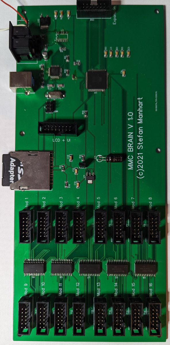

von Haselmaus 2 go (Gast)
Das Layout sieht eher verbesserungswürdig aus, die Fertigbarkeit aus.
C10 zB. ist wirkungslos, die Reihe von C6, C7 etc. auch.
Die Kondensatoren gehören nah (!!!) an den jeweiligen IC, das sind die
absoluten Grundlagen.
Der Mikrocontroller und die SD Karte sind besonders empfindlich, SD
Karte siehe ElmChan Website, dort gibt es sogar Oszibilder.
Warum ist C11 ein THT? Elkos gibt es auch als SMD.
Tut mir leid, aber damit wirst du weder durch irgendeinen Test kommen,
noch sollte man so etwas verkaufen. Das Layout richtig zu machen kostet
genau 0ct extra...

Nun zu deiner Schaltung... ich glaube da fehlt einiges an
Schutzbeschaltung... Also ESD Schutz, Filter gegen Störungen,...
Das ist kein riesengroßes Problem - würde ich mir aber vor einem Besuch
...einer DER Beweise, dass bezüglich EMV genau Null Wissen vorhanden
ist. Ein solches System ist per se hochgradig störanfällig!
Das ist keine Schande und der TO ist nicht der erste, der
Abblockkondensatoren alle in eine Ecke des Layouts wirft. Aber zu einem
Produkt, welches man ohne sehr flaues Gefühl in der Magengegend unter
die Leute bringen kann, ist der Weg eindeutig noch weit! Lernen, fragen,
Lernen! ... aber auch machen! Und zuerst einmal selbst Erfahrungen
sammeln und das Design improvisierten Störquellen aussetzen!
von Georg G. (df2au)
zu den LCD Grafiken in der BDA:
Es wird interessant, wie du 18 Zeichen in einer 16 Zeichen breiten Zeile
unterbringst.

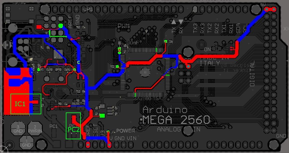

von Rudolph R. (rudolph)
Ist das eigentlich im Kern ein Arduino Mega2560?
An dessen Design würde ich mich tunlichst nicht als Referenz
orientieren.

von Michael W. (miks)
Und im Manual bitte unbedingt den Terminus "LCD-Display" durch
"LC-Display" ersetzen! Überleg' mal, warum...
von Scheitern ist geil (Gast)
Wenn schon dann "Anzeige" statt "LC-Display" - damit auch Oma versteht
was gemeint sein könnte.

von Stefan M. (mannitb303)
noiasca schrieb:
> eher Randtipps:
> einer Flucht sind
Danke für den Link.
Die 3 Tasten sind in einer Flucht, die Knöpfe sind etwas verdreht.
Die Platine ist doppelseitig, an allen Buchsen liegt ein Masse Pin der
durchkontaktiert ist.
Ich weiss was du meinst und ich glaube du hast recht. Muss das nochmal
kontrollieren.
> orientieren.
Ja, ist es in der Tat.
Darf man Fragen warum?
Ja, natürlich. Habe noch nicht wirklich ein Manual geschrieben, ist mein
erstes.
Hallo an alle.
Vielen Dank für die rege Teilnahme und die guten Tipps.
Folgendes möchte ich noch ergänzen:
-Die Anleitung habe ich nur angehängt um in etwa zu zeigen um was es
geht. Das ist natürlich keine Finale Version oder ähnliches.
-Es wird natürlich ein Gehäuse im Eurorack Format aus Alu oder
Stahlblech geben.
-Die Module bekommen natürlich eine Frontplatte aus Alu oder Stahlblech
welche dann in das Gehäuse geschraubt werden können.
-Es gibt keine WLAN oder sonstige Funkverbindungen.
Das ganze bzw. der µC Teil basiert auf einen Arduino Mega.
Noch eine Frage zu den Abblockkondensatoren, sollte ich an jeden
Stromversorgungspin einen eigenen Kondensator anbringen? Aktuell sind
alle Pins einfach gebrückt (habs aus dem Arduino Mega Schaltplan so
übernommen)deshalb auch die Reihe mit den Kondensatoren.
Das Layout habe ich mit EasyEDA gemacht.
Aber das sind ja ganz schöne Hürden.
Stefan M. schrieb:
> sollte ich an jeden Stromversorgungspin einen eigenen Kondensator
> anbringen?
Obacht: Vcc ist ein Versorgungspin und GND ist auch ein
Versorgungspin.
Und du musst zwischen jedem Versorgungspaar (Vcc und GND sind oft ganz
geschickt nebeneinander angeordnet, das ist nicht zufällig so
hingeworden) einen Kondensator machen. Und von dem aus geht es dann zum
Spannungsregler.
Sieh einfach im Datenblatt den Abschnitt Layout Considerations oder
Layout Recommendations an oder such mit Google nach
Entkopplungskondensator bzw. Blockkondensator.
: Bearbeitet durch Moderator

von Volker U. (Gast)
Stefan M. schrieb:
>  Aktuell sind
Uiiii, da hat einer tatsächlich den Schaltplan 'wörtlich' genommen und
eine Reihe C irgendwo weg vom Prozessor auf die Platine gesetzt.
Also Schaltplan ist kein Layout, da gruppiert man die Bauteile,
insbesonders die Stütz-C, damit es übersichtlich ist. Bei FPGA's und
Speicher kann es auch ein extrablatt nur für die C's geben. Im Layout
sind sie dann denoch direct auf die Vias fürs BGA gesetzt.
Stefan M. schrieb:
>> orientieren.
Darf man und ich schätze ich muss das beantworten, aber das hat das
Potential den Thread zu sprengen.
Das Board, und ich meine das originale, veröffentlicht als
MEGA2560_Rev3e.brd, hat so viele Design-Fehler, da kann man
wahrscheinlich eine Video-Seminar Reihe drum herum aufbauen wie man es
nicht macht.
Der Kondensator PC2 für den Spannungsregler IC1 ist im Layout völlig
unwirksam.
An den zwei VCC Anschlüsse vom USB-Controller IC4 ist kein wirksamer
Kondensator, C9 liegt zu weit weg.
An den vier VCC Anschlüssen vom Controller IC3 ist nur 1 Kondensator
eher unwirksam angeschlossen (C6), ein zweiter Kondensator liegt
unwirksam in der Gegend rum (C5).
Der Kondensator für AREF (C3) ist weit weg vom Controller, dabei hätte
man den problemlos dichter an den Controller packen können.
Der Resonator ist über 14mm Leiterbahnen angeschlossen, statt direkt
neben dem Controller zu liegen.
Die Analog-Pins vom Controller liegen den Anschlüssen auf der Platine
gegenüber.
Die Pins vom ICSP Stecker liegen auf der abgewandten Seite vom
Controller.
Die Reset-Leitung vom Controller ist einmal um das Board geführt und
wieso sind da 22pF (C1) dran?
Und wie das Board aussieht ist zumindest ein Teil der Leitungen durch
den Autorouter gezogen worden.
Volker U. schrieb:
> Stefan M. schrieb:
>>  Aktuell sind
OK, dann muss ich das wirklich überarbeiten.
Stefan M. schrieb:
> @Rudolph
> Danke für die Tipps. Ich denke das ist auf mein Board bezogen oder auf
> das arduino mega Board.
Das war jetzt Kritik an dem Arduino Board, ich habe ja Dein Layout
nicht, nur ein nicht ganz so scharfes Bild.
Man muss ein Layout auch nicht komplett perfekt nach allen Regeln
ausführen damit es "funktioniert". Aber so wie das Arduino Mega 2560
hingerotzt ist bin ich schon erstaunt, dass das überhaupt läuft, vor
allem das die 5V stabil genug sind.
Ich hatte in einem Projekt mal so ein Ding vorgegeben, ist eine Weile
her, an was ich mich noch erinnern kann ist, ich hatte noch nie so
schlechte Analog-Werte mit einem AVR. Was ist schlecht? Ich erinnere
mich nicht mehr genau, langsam gemessen und hat trotzdem gezappelt.
habe das Layout überarbeitet und einen Verpolungsschutz und ESD-Schutz
eingebaut.
Die Kondensatoren näher an die Chips positioniert und die anordnung der
Bauteile etwas geändert.
Grüße
Stefan
