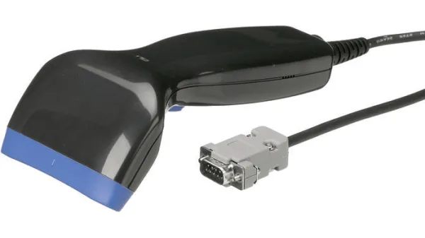

Ich benötige für ein Fluke Gerätetester einen Barcode Scanner, vom Hersteller gab es mal einen, allerdings scheint er aus dem Sortiment genommen worden zu sein. Im Anhang ein Bild des Original Scanners. Wie ist das denn bei solchen Scannern, haben die alle das gleiche Protokoll oder muss es ein baugleicher sein? Kennt jemand den Originalhersteller? (Ich denke Fluke wird das Teil nicht selbst gebaut haben…)
Marc X. schrieb: > Wie ist das denn bei solchen Scannern, haben die alle das gleiche > Protokoll oder muss es ein baugleicher sein USB-Scanner emulieren eine Tastatur, RS232 sendet Ascii-Zeichenketten. Die genaue Interpretation der Strichcode-Variante wird per Strichcode programmiert, d.h. so ein Strichcodeleser ohne Anleitung/Programmierkarte ist fast wertlos, und andersherum wirst Du wohl irgendwie die vom R&S gewünschte Programmierung herausbekommen müssen.
Die meisten Barcodescanner funktionieren so, daß sie standardmäßig stur den gelesenen Barcode ausgeben, ohne irgendwelche Extras oder sonstwas. Meistens kann man aber jede Menge konfigurieren, z.B. welche Barcode-Typen sie akzeptieren, welche Muster im Barcode erlaubt sind, ob irgendwelche Zeichen vor oder nach einem Barcode mit ausgegeben werden sollen etc. Bei RS232 natürlich auch die Baudrate und Codierung. Diese Konfiguration wird meist über das Einlesen spezieller Konfigurationsbarcodes gemacht. Du hast also das ausgedruckte Handbuch von Deinem Scanner vor Dir und scannst nacheinander die für die gewünschte Konfiguration zuständigen Codes. Du solltest also rausfinden was Dein Gerätetester denn bezüglich Baudrate etc. haben möchte. Dann sollte es nicht schwer sein gängige Barcodescanner entsprechend zu konfigurieren.
Marc X. schrieb: > Im Anhang ein Bild des Original Scanners. Hast du den oder nur ein Bild davon? Wenn der vorhanden ist würde ich einfach mal testen was er denn ausgibt - z.B. den Barcodetext plus ein CR. Auf der anderen Seite kannst du natürlich mit einem Terminal (-Programm) deinem Gerät schicken was es hören will, d.h. solange rumtippen bis dein Fluke zufrieden ist. Möglicherweise steht sowas sogar im Manual. Georg

Georg schrieb: > Hast du den oder nur ein Bild davon? Ich habe leider nur ein Bild davon. Ich vermute für den Scanner gelten die gleichen Parameter wie für PC- und Druckerverbindung, diese wären folgende: 9600Bd 8 Datenbits 1 Stoppbit Kein Paritätsbit

Marc X. schrieb: > Ich habe leider nur ein Bild davon. > > > Ich vermute für den Scanner gelten die gleichen Parameter wie für PC- > und Druckerverbindung, diese wären folgende: Dann nimm doch einfach ein Nullmodemkabel und verbinde Deinen PC mit dem Ding. Stell ein Terminalprogramm auf Baudrate etc. ein und gib von Hand die Daten von einem der Barcodes ein und schau was passiert.

Gerd E. schrieb: > Dann nimm doch einfach ein Nullmodemkabel und verbinde Deinen PC mit dem > Ding. Stell ein Terminalprogramm auf Baudrate etc. ein und gib von Hand > die Daten von einem der Barcodes ein und schau was passiert. Werde ich am Wochenende definitiv mal machen, genauso muss ich mal schauen auf welchen Pin die Versorgungsspannung für den Scanner bereitgestellt wird, anscheinend wird hierfür oft Pin 9 genutzt. Wegstaben V. schrieb: > Hättest du daran > Interesse, auszuprobieren ob es für deine Fluke Anwendung funktioniert? Vielen Dank für das Angebot, ich muss aber erst mal schauen, für meinen Verwendungszweck ist es nicht ganz optimal wenn ein weiteres Netzteil für den Scanner benötigt wird.
Marc X. schrieb: > genauso muss ich mal > schauen auf welchen Pin die Versorgungsspannung für den Scanner > bereitgestellt wird, anscheinend wird hierfür oft Pin 9 genutzt. Ganz genau, weil Pin 9 bei 9-poligen Steckern der RI-Pin ist = Ring Indicator. Da der Handscanner mit einem Telefonklingeln nix anfangen kann aber mit einer Versorgungsspannung, nimmt man den Pin. Die Signal- bzw. Stromrichtung ist die gleiche, also vom nicht vorhandenen Modem zur Datenendeinrichtung (DEE) bzw. Data Terminal Equipment (DTE) in deinem Fall der Handscanner. Pin 5 liegt genau daneben nur in der anderen Reihe und ist GND. https://de.wikipedia.org/wiki/RS-232#Verkabelung_und_Stecker

Hallo, schau die mal bei den Metrologic ms9520 u.ä. bei ebay um. Die RS232-Version bekommt man durchaus mal sehr billig. Programmierunterlagen sind im Internet, meist Honeywell (ist der Originalhersteller. Zusätzliches Netzteil ist nötig, 5V 1A geht problemlos. Ich habe sicher noch Scanner im Keller aus einer Firmenauflösung, aber da komme ich z.Z. nicht so richtig ran. Ich hatte mal einen umgebaut, 18650, StepUp und ESP8266 in den Griff, der liegt sicher auch noch irgendwo rum... Wenn die Codes nicht passend zu machen sind (keine Ahnung, was Dein Scanner scannen soll, ich vermute mal auf Code128), eben notfalls einen Arduino o.ä. als Wandler dazwischen hängen. Geschickt wird Plan-ASCII, Prefix, Postfix, NL usw. ist alles im Scanner programmierbar. Gruß aus Berlin Michael

Marc X. schrieb: > Worauf liegt denn der äußere Kragen? puh, ja, grade mal nachgesehen und nachgemessen: Das Netzteil ist "verkehrt herum": Innen ist Masse, und der Ring ist +5V. Damit hat der Sub-D Stecker auf Pin5 sein GND, und auf Pin6 sein +5V Am Handteil selbst ist ein 10-Poliger RJ-Stecker dran. Dadurch könntest du natürlich deinen Sub-D Stecker selber belegen wie du willst (wenn du einen 10-poligen RJ-Stecker findest)
